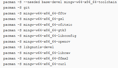

Stéphiou Posté 22 décembre 2019 Posté 22 décembre 2019 (modifié) Pour info, pour faire la maj j'ai dû lancer les 2commandes suivantes en plus des commandes listées ci-dessous : pacman -S mingw-w64-x86_64-exiv2 pacman -S mingw-w64-x86_64-libheif Modifié 22 décembre 2019 par Stéphiou
vinvin Posté 22 décembre 2019 Posté 22 décembre 2019 Ce sont des nouvelles dépendances de la future version de siril, merci pour la mise à jour.

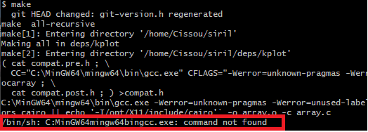

Cissou8 Posté 14 mars 2020 Posté 14 mars 2020 Salut, j'ai fini par réussir à installer la version dev en suivant les instructions (et en rajoutant les dépendances indiquées par Stephiou). J'ai du m'y reprendre à 2 fois, desinstall de MSYS/reinstall (MSYS et tous les packages, pfffiou c'était long!!!) mais ça bloquait toujours au moment du make. Alors, si j'avais réfléchi, je me serais évité la réinstall pour rien....J'ai un peu farfouillé, beaucoup transpiré, puis j'ai modifié toutes ces lignes dans les makefile qui ont les slashs qui se sont mis windows-style...je sais pas bien pourquoi: CC = C:\MinGW64\mingw64\bin\gcc.exe modifié en: CC = C:/MinGW64/mingw64/bin/gcc.exe J'imagine bien que c'est pas lié à Siril mais plus à Msys mais bon, des fois que ça bloque quelqu'un d'autre qui a trop hâte de voir la nouvelle version! Pour le moment, j'ai juste ouvert l'interface. Je cherche encore un peu les menus mais l'intégration des fenêtres de visu et des actions est vraiment super! J'ai un bug sur la maximisation de la fenêtre, le bas est masqué par la barre des taches. J'essaie de faire passer un script demain pour voir...

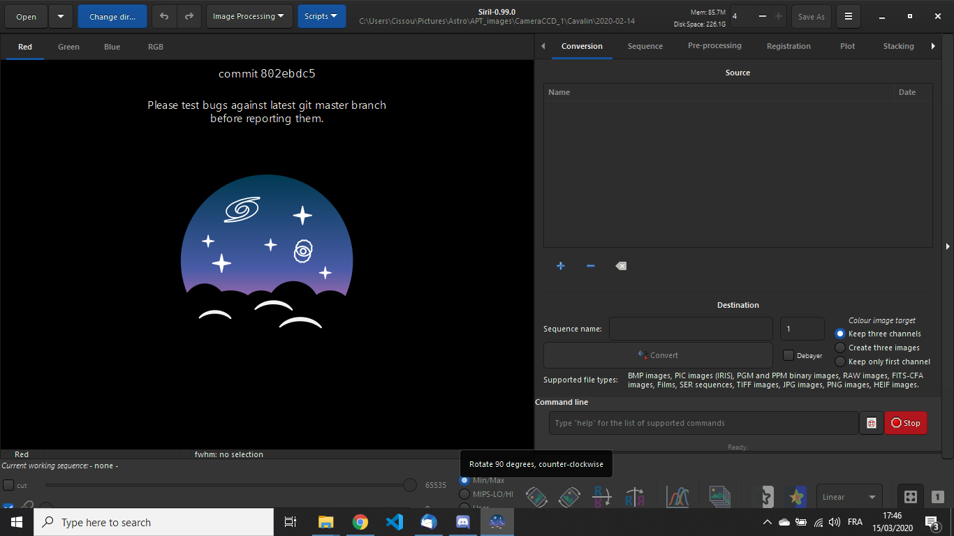

Cissou8 Posté 19 mars 2020 Posté 19 mars 2020 J'ai eu le temps de jouer avec la v0.99 sur W10. J'ai 2-3 trucs qui marchent pas ou pas comme je m'y attendrais, je les poste ici, ou y a un post dédié? Ou je les poste sur Gitlab?
lock042 Posté 19 mars 2020 Posté 19 mars 2020 Sur gitlab c'est les reports de bug. Attention la vraie version de développement actuelle n'est pas celle sur la branche master, mais float.
Cissou8 Posté 19 mars 2020 Posté 19 mars 2020 Ah ben mince, j'ai bien l'impression que c'est la master que je teste (802ebdc5). En plus, c'est bien écrit en gros à l'ouverture qu'on reporte des bugs que sur la master 😇! Tu veux bien m'expliquer comment je fais pour récupérer une autre branche, stp?
lock042 Posté 19 mars 2020 Posté 19 mars 2020 On va bientôt faire le merge. Ça va être un gros truc. Tu peux tjs dire ici si tu as des bugs.

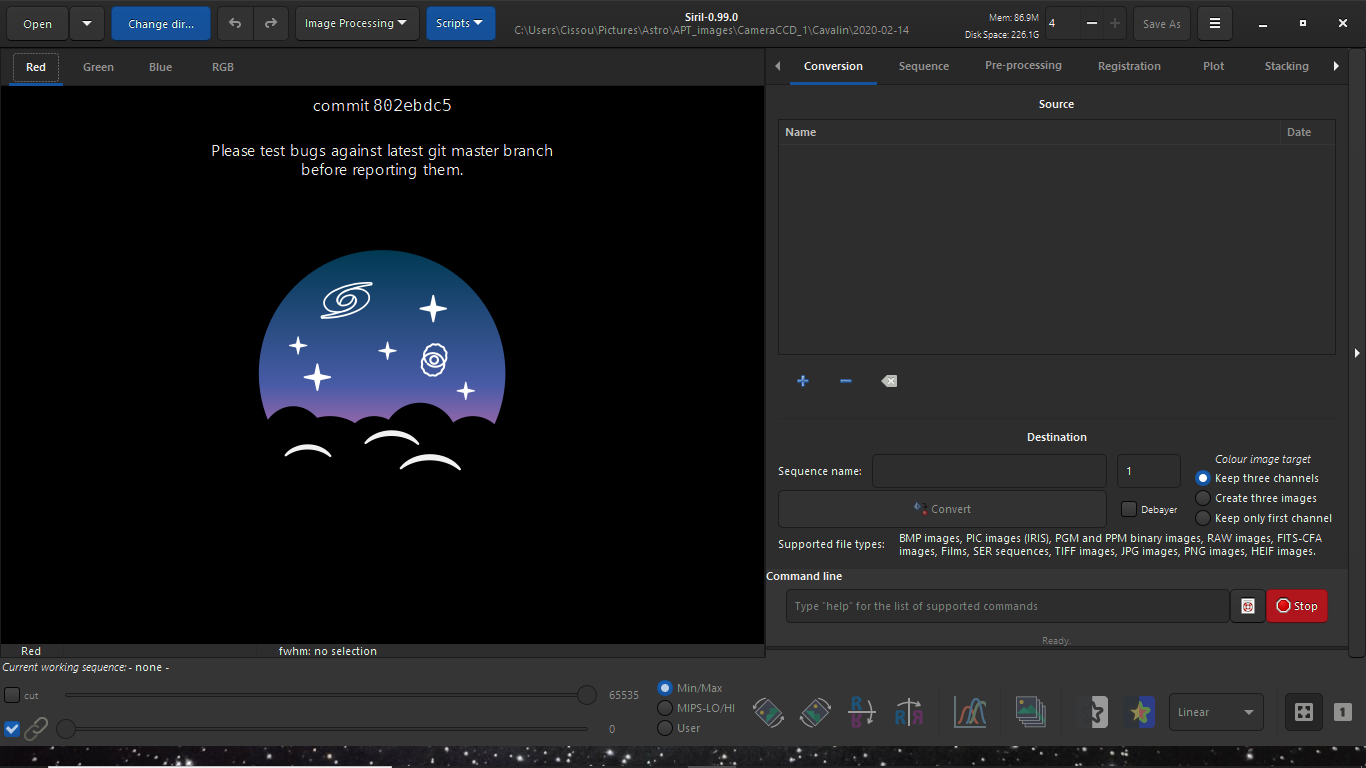

Cissou8 Posté 19 mars 2020 Posté 19 mars 2020 C'est pas grand-chose, mais bon: - Quand je maximise la fenêtre pour profiter pleinement de la nouvelle interface, j'ai le bas qui est masqué par la barre des taches. Si je la mets en auto-hide, on voit que la fenetre va pas non plus jusqu'en bas (voir photos cachées pour pas pourrir le post). j'ai vérifié dans 0.9.12, ça faisait pas çà. - Quand je veux faire une déconvolution, il se passe rien (ni sur mon image, ni trace dans le log). - J'ai eu une fois la fenetre de calibration des couleurs classique (pas celle par photométrie) qui ne voulait pas s'ouvrir, mais j'arrive pas à reproduire. Et sinon, j'attendrai le merge... C. Spoiler Spoiler
