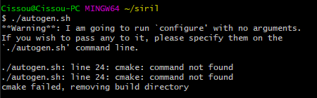

Cissou8 Posté 21 mars 2020 Posté 21 mars 2020 Bon, ben ca marche pas ici... ca bloque dans ./autogen.sh Effectivement, en allant regarder dedans, le folder \deps\librtprocess est vide... Sur le gitlab de librtprocess, y a une croix rouge sur le master. J'imagine que c'est ca le probleme (j'y connais vraiment pas grand chose hein)? Y a moyen de forcer a prendre les fichiers qd meme?
lock042 Posté 21 mars 2020 Posté 21 mars 2020 Non, il faut juste installer cmake comme nouvelle dépendance nécessaire pour compiler.
lock042 Posté 21 mars 2020 Posté 21 mars 2020 Et par contre, après, il faut bien faire les nouvelles commandes de submodule indiquées dans le readme de Siril.

Batbihirulau Posté 21 mars 2020 Posté 21 mars 2020 Meme apres avoir installé cmake avec pacman -S mingw-w64-x86_64-cmake j'ai toujours le souci: $ ./autogen.sh **Warning**: I am going to run `configure' with no arguments. If you wish to pass any to it, please specify them on the `./autogen.sh' command line. CMake Error: The source directory "C:/msys64/home/AtRFLabs/siril/deps/librtprocess" does not appear to contain CMakeLists.txt. Specify --help for usage, or press the help button on the CMake GUI. CMake Error: The source directory "C:/msys64/home/AtRFLabs/siril/deps/librtprocess" does not appear to contain CMakeLists.txt. Specify --help for usage, or press the help button on the CMake GUI. cmake failed, removing build directory une idée?
Cissou8 Posté 21 mars 2020 Posté 21 mars 2020 (modifié) @Batbihirulau Je suis allée lire dans le readme comme suggéré par @lock042. Si tu tapes (en étant bien dans le folder siril): git submodule sync --recursive git submodule update --init --recursive ca va remplir le folder ou il manque Cmakelists.txt Modifié 21 mars 2020 par Cissou8

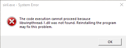

Cissou8 Posté 21 mars 2020 Posté 21 mars 2020 @Batbihirulau je sais pas chez toi, mais chez moi, ca marche tjs pas... autogen est passé, le make est passé pour peu que je modifie encore les makefile (mettre les slashs dans le bon sens dans CC = C:\MinGW64\mingw64\bin\gcc.exe), le make install aussi Mais il trouve pas des dll à l'ouverture. Alors comme elles sont bien présentes sur le PC dans le folder C:\MinGW64\mingw64\bin\, c'est peut-etre lié à ma manip dans les makefile. J'en sais rien en fait, mes souvenirs sur tous ces trucs sont bien trop anciens. Si jamais tu as le meme probleme et que tu trouves la solution, je suis preneuse! Cécile
lock042 Posté 21 mars 2020 Posté 21 mars 2020 Changer les Makefiles c'est pas normal. Ça devrait passer. Il doit y avoir un soucis dans ton installation.
Cissou8 Posté 21 mars 2020 Posté 21 mars 2020 Je me doute qu'il devrait pas y avoir besoin de bidouiller mais sans faire ca, le make passe pas. Ca me l'avait déjà fait y a qqs jours (voir mon post plus haut du 14 Mars), J'avais d'abord tout réinstallé (msys puis siril), puis finalement, j'avais fait ces modifs un peu sauvages, j'en conviens, et c'était passé. Quand je vais voir mes variables d'environnement, j'ai bien une variable CC avec l'adresse du gcc.exe écrite avec des \ et pas des /, ce qui est pas étonnant sous Windows. Je t'avoue que je suis un peu au bout de ce que je sais faire/comprends. Je réessaierai plus tard une desinstall complète puis reinstall. Et puis sinon, je serai patiente. C'est juste un peu dommage, j'avais bien du temps pour faire des tests en ce moment ... C.

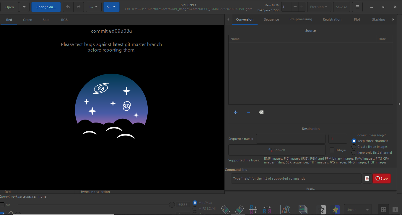

Cissou8 Posté 21 mars 2020 Posté 21 mars 2020 @Vinvin, oui c'est bien ce que je faisais. Je pense avoir réglé le problème 🤞. J'avais une install de MINGW64 directement sous le C:\ qui avait écrit une variable d'environnement CC (= C:\MinGW64\mingw64\bin\gcc.exe). J'ai pas souvenir de l'avoir installé donc ça a du venir en bundle avec un soft. Et j'ai l'impression que cette variable prenait la précédence au moment de l'autogen. Du coup, les paths pointaient la-dessus, avec les slashs Windows-style et ca faisait n'importe quoi. Je l'ai supprimée mais gardée sous le coude, parce qu'elle doit bien servir à quelquechose. Le make est en train de passer sans que j'ai eu besoin d'aller trafiquer les makefile! J'attends que ça ait fini (mon ordi n'est pas de toute premiere fraicheur...) et j'espère pouvoir enfin ouvrir 0.99.1 Merci de ton aide, C.
