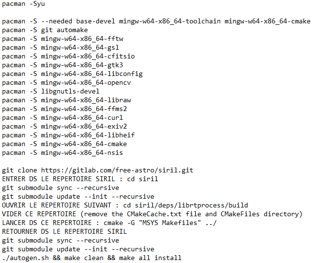

Stéphiou Posté 6 juin 2020 Posté 6 juin 2020 Salut, Après tentative de MaJ sous Windaube10 j'ai eu des messages d'erreur concernant la commande CMAKE (pas fait de screenshot). Du coup j'ai désinstallé MSYS2, supprimé le répertoire, puis ré-installé la dern version de MSYS2. Après ré-install de MSYS2, j'ai suivi l'enchaînement suivant, en m'inspirant du post de Cissou8 ( Certaines dépendances et lignes de commandes sont peut-êtres inutiles ou superflues (dépendance NSIS, répétition GIT SUBMODULE SYNC et GIT SUBMODULE UPDATE...), mais au moins ça marche nickel ! 👍 Est-ce que par hasard il ne manquerait pas d'autres dépendances pas trop critiques ?

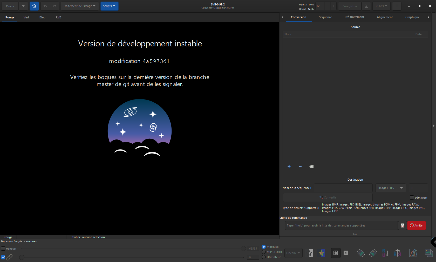

Romain_99 Posté 25 juillet 2020 Posté 25 juillet 2020 Bonjour, Après avoir installé Siril dev, le menu "scripts" n'est pas présent ; une idée ?
Colmic Posté 25 juillet 2020 Posté 25 juillet 2020 Menu Burger Préférences Scripts Et tu supprimes les 2 lignes Appliquer Tu quittes et relances siril
Romain_99 Posté 25 juillet 2020 Posté 25 juillet 2020 il y a 5 minutes, Colmic a dit : Menu Burger Préférences Scripts Et tu supprimes les 2 lignes Appliquer Tu quittes et relances siril J'ai essayé mais aucun changement, toujours pas le menu scripts...🙁
jacklege Posté 25 juillet 2020 Posté 25 juillet 2020 je pense qu'il faut déposer les scripts dans un répertoire qui leur est dédié et l'option apparaitra ensuite . je viens de regarder sur mon pc , à cet emplacement :C:\Program Files (x86)\SiriL\scripts .
lock042 Posté 25 juillet 2020 Posté 25 juillet 2020 En fait vous les placez ou vous voulez. Et vous noter le chemin que vous reportez dans les paramètres.
Romain_99 Posté 25 juillet 2020 Posté 25 juillet 2020 il y a 3 minutes, jacklege a dit : je pense qu'il faut déposer les scripts dans un répertoire qui leur est dédié et l'option apparaitra ensuite . Les scripts sont déjà dans le dossier "scripts" créé dans le répertoire "siril" lors de l'installation via MSYS2, et ce dossier est référencé dans les préférences de Siril.
lock042 Posté 25 juillet 2020 Posté 25 juillet 2020 il y a 1 minute, Romain_99 a dit : t ce dossier est référencé dans les préférences de Siril. Si le menu n'apparait pas, c'est que c'est pas le bon dossier qui est inscrit dans les préférences.
Romain_99 Posté 25 juillet 2020 Posté 25 juillet 2020 il y a 2 minutes, lock042 a dit : Si le menu n'apparait pas, c'est que c'est pas le bon dossier qui est inscrit dans les préférences. Autant pour moi, il y avait effectivement une erreur dans le chemin d'accès. Tout ça pour ça Merci
