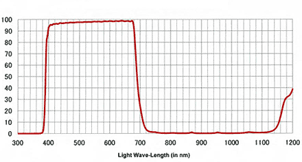

J'ai défiltrer mon 1200D hier avec succès mais j'ai du enlever les 2 filtres car j'ai fissuré le premier en essayant de l'enlever. Donc je me retrouve maintenant avec un APN sans "IR cut" . Comme l'APN va être utilisé majoritairement avec des objectif, je suis à la recherche d'un filtre UV/IR pouvant se visser sur mon objectif pour éviter d'avoir des étoiles moches.  J'ai vu plusieurs filtre pas cher sur ebay mais il n'y a pas mention de la longueur d'onde de coupure. Auriez-vous des suggestions pour un petit filtre de 58mm pas trop cher (50€ max)?

J'ai vu le HOYA UV/IR cut sur amazon à 69€ et apparement il coupe les longueurs d'ondes en dessous de 390nm et au dessus de 700nm. En théoeie ça serait nickel pour mon cas mais reste a savoir si c'est vraiment le cas en pratique.
Y'en a d'entre vous qui utilisent ce filtre?
