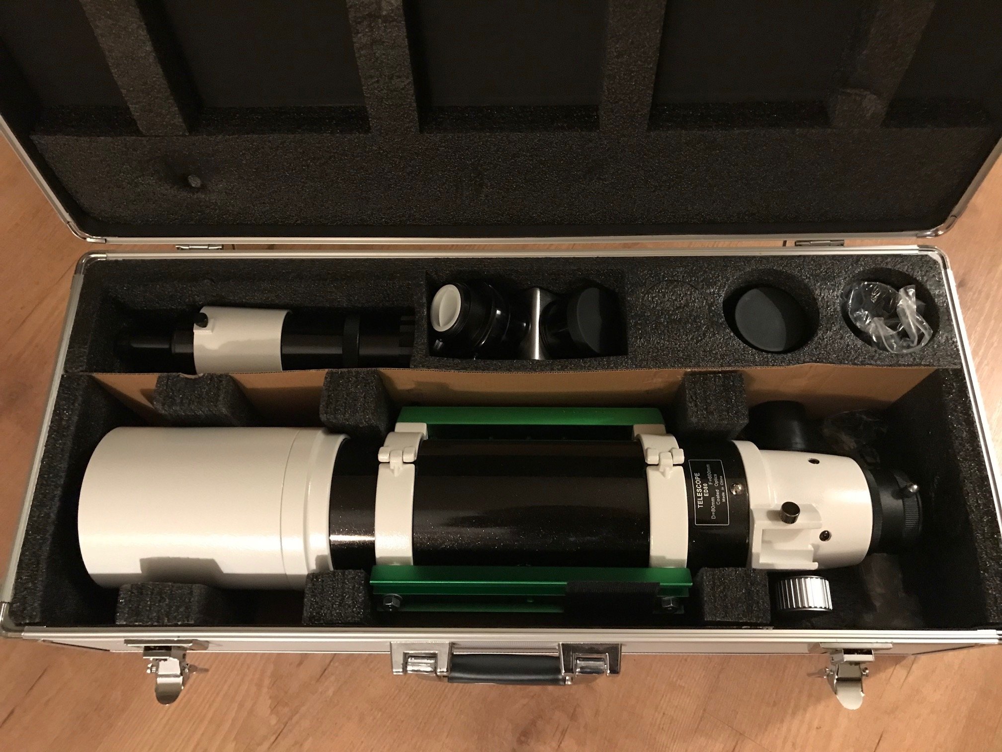

J'étais aux RCE à Paris ce week end. J'ai fait de très bonnes rencontres comme Thierry Legault qui m'a dédicacé son livre et Arnaud Thiry que j'ai déjà rencontré quelques fois et bien d'autres encore.
Je traînait souvent au stand Optic Unterlinden car je fais souvent les courses chez eux et ils vendaient une 80/600ED neuve avec le kit complet et la valise pour 495 euros.
Et  j'ai craqué. J'achèterai le correcteur dans quelques temps avant de commencer à shooter avec. Merci pour vos conseils durant ce sujet.
