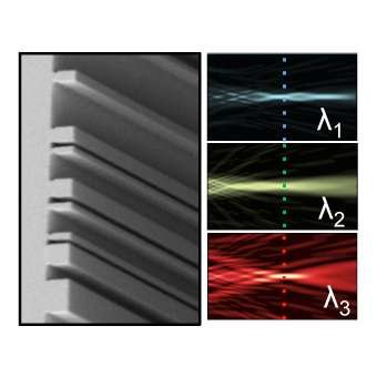

Je suis tombé vraiment par hasard sur une publication assez surprenante de l'université de Harvard, qui présente un objectif apo composé d'une seule lentille.
Apparemment ils évoquent une utilisation possible dans l'astronomie. Ce serait le graal !! En tout cas pour les réfracteurs.
Ca date quand même de 2015.
Est ce que certains d'entre vous en ont déjà entendu parler ?
https://phys.org/news/2015-02-captured-ultra-thin-lens.html
Bien regarder: c'est une lentille achromatique, avec le bleu et le rouge focalisé à la même distance mais pas le vert ;-). Bon, je blague un peu, comme il y a bien un focus secondaire pour le vert à la bonne distance, mais le vert est quand même aberré à cet endroit. Et pour l'instant, ça focalise sur une ligne.
Mais bon, ce sont les tout premier pas...
Modifié par sixela
Encore du chemin à parcourir
Citation
Now that the meta-lenses built by Yu and his colleagues are approaching the performance of high-quality imaging lens sets, with much smaller weight and size, the team has another challenge: improving the lenses' efficiency. The flat lenses currently are not optimal because a small fraction of the incident optical power is either reflected by the flat lens, or scattered into unwanted directions. The team is optimistic that the issue of efficiency is not fundamental, and they are busy inventing new design strategies to address the efficiency problem. They are also in talks with industry on further developing and licensing the technology.
/.../ Les lentilles plates ne sont actuellement pas optimales, car une petite fraction de la puissance optique incidente est soit réfléchie par la lentille plate, soit dispersée dans des directions non désirées. /.../
... C'est flou, les tests sont intéressants dans l'IR, dans un ratio de x3 pour la précision nécessaire pour avoir la qualité d'image dans le visible. La technologie est loin, très loin pour le moment.
Disons que, au rythme° actuel, si la taille des "grattings" peut encore évoluer, peut-être dans une dizaine d'années.
°au rythme des évolutions dans la réalisation technique proche de la micro-électronique
C'est intéressant comme article.
Cela ouvre d'autres voies de recherche possible dans le but de toujours faire diminuer l'épaisseur  des lentilles.
C'est essentiellement cela qui a condamné l'utilisation des lunettes astronomiques de grand diamètre.
Beaucoup trop de lumière est perdue en chemin quand la lumière doit traverser des lentilles de fortes épaisseurs.
