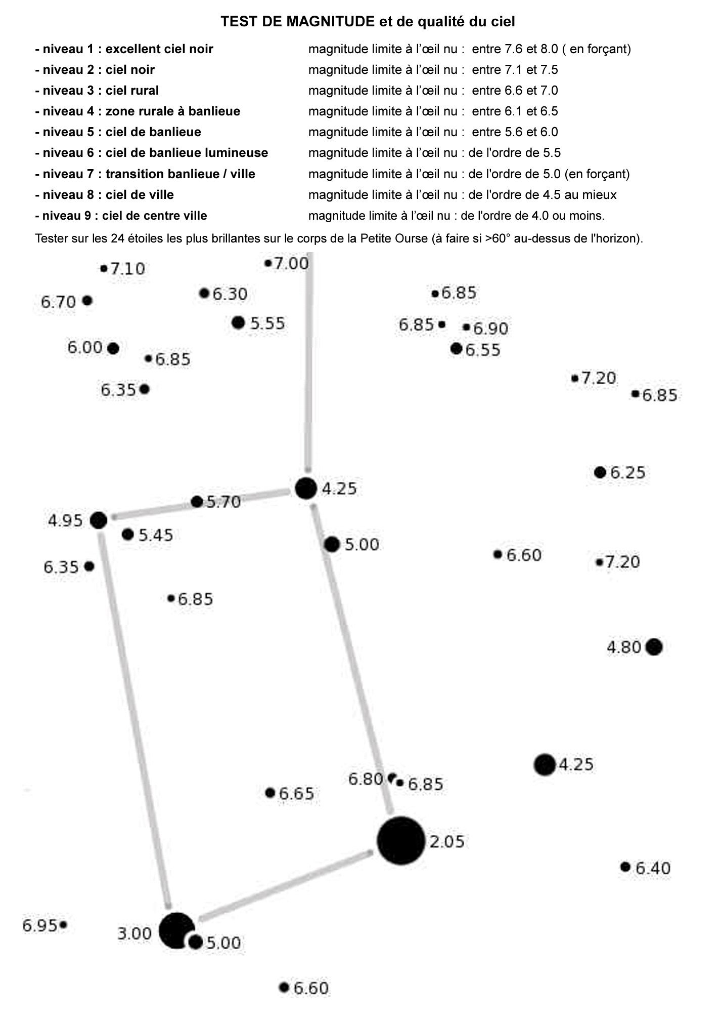

Tu vois les pleiades? La nappe d'étoiles de la voie lactée? Toutes les étoiles de la ptites Ourse?
Wow merci à vous deux, ca fait un bout de temps que je cherche quelque chose de concret pour évaluer la qualité du ciel !
Je ne suis pas chez moi avant Noel à cause des études à Strasbourg (même pas la peine d’essayer de voir quoi que ce soit ici), je vous tiens au courant dés que je peux :)
Quel niveau de ciel serait suffisant selon vous ?

Ciel moyen ou bon, un 300mm en montrera toujours plus qu'un 200mm, il serait préférable de choisir en fonction du budget et des contraintes , transport, montage ...
Avec un ciel bien noir on voit plus de chose, mais il y a déjà pas mal à voir avec un ciel un peu pollué (autour de 5 max selon la direction)
J'ai des lampadaires qui ne s'éteignent jamais autour de mon jardin, j’essaie de me mettre à un endroit où je n'ai pas d'éclairage directe qui m'arrive dessus (genre à l'ombre d'un arbre) et ça passe.
Avec un 250 je peux voir :
Les amas (très bien), quelques galaxies (pas top), étoiles doubles (très bien), les nébuleuses planétaire (correcte), lune et planètes (la PL n'est pas un problème).. Bref tu as quand même de quoi faire :)
Après c'est certains qu'un bon ciel ça change tout, mais parfois on fait avec ce que l'on a..

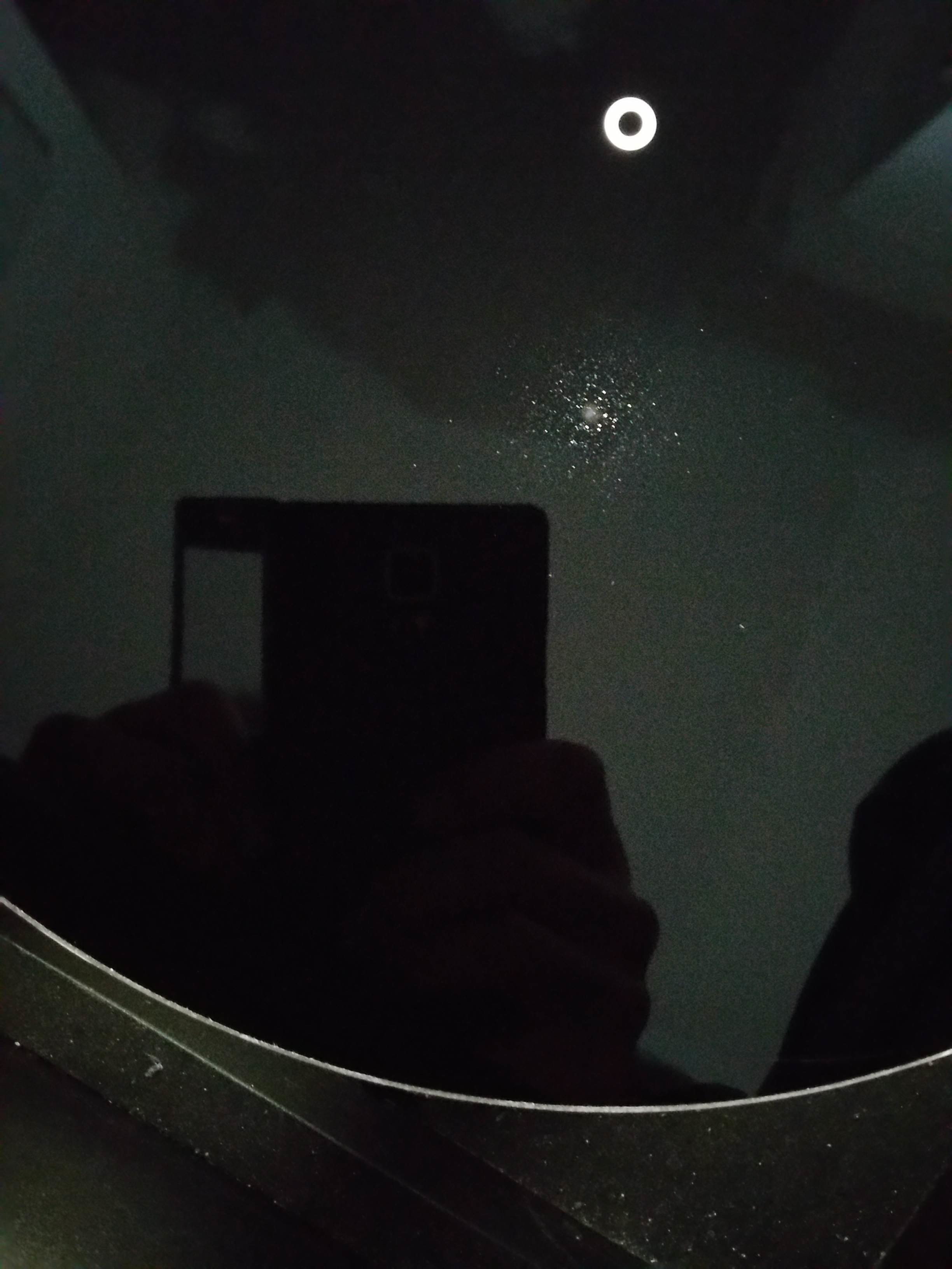

Je vais le voir mercredi, y a t-il un moyen de vérifier l’etat des miroirs ou dois-je juste faire confiance au vendeur ?
Mets la lampe de ton téléphone au dos du miroir et vérifie si il n'y a pas de zone désaluminisées (tu auras des points, c'est normal, si tu as des gros points, ce n'est pas normal, si tu as des traits, non plus). Si il y a de la poussière, pas grave.
Il y a 2 heures, Guilaume a dit :
Qu'appelles-tu des points ? :?:
J'ai vendu trois scopes, ils n'avaient aucun point :?:, à la rigueur un peu de poussière qui, tu as raison, s'enlève facilement après un nettoyage dans les règles de l'art.
Ah ! Peut-être parles-tu de piqûres ?
Personnellement, je n'ai jamais eu de scope, neuf ou occasion, avec des piqûres dans le primaire, signe de début de désaluminage et de fatigue, suite à de l'attaque d'humidité ou de pollution.
À mon avis, un miroir doit être NICKEL (poussière OK), c'est tout !
Sinon on va voir ailleurs, ou on patiente pour une prochaine occaz', ou on achète neuf ! :cool:
Quand je met ma lampe derrière mon telescope, il y a ce genre de choses (avec tous mes télescopes, soit 5):
C'est ponctuel sur l'image car la lumière est ponctuelle et puissante, mais c'est sur toute la surface.
il y a une heure, Guilaume a dit :
As-tu identifié ce que c'était ?
De la moisissure peut-être ?
Ça ne part pas au lavage ?
C'est juste que ce n'est pas opaque complet. Les points proviennent de l'éclairage ponctuel derrière  le miroir.  Je viens de le laver cet après-midi. Il n'a aucun pb, le precedent non plus et les 3 autres non plus, pourtant, il y a la même chose.
il y a 36 minutes, Guilaume a dit :
J'avoue n'avoir jamais testé le miroir en l'éclairant par derrière...
Je pense que ce qui compte, c'est qu'en éclairant la surface réfléchissante il n'y ait rien de suspect.
