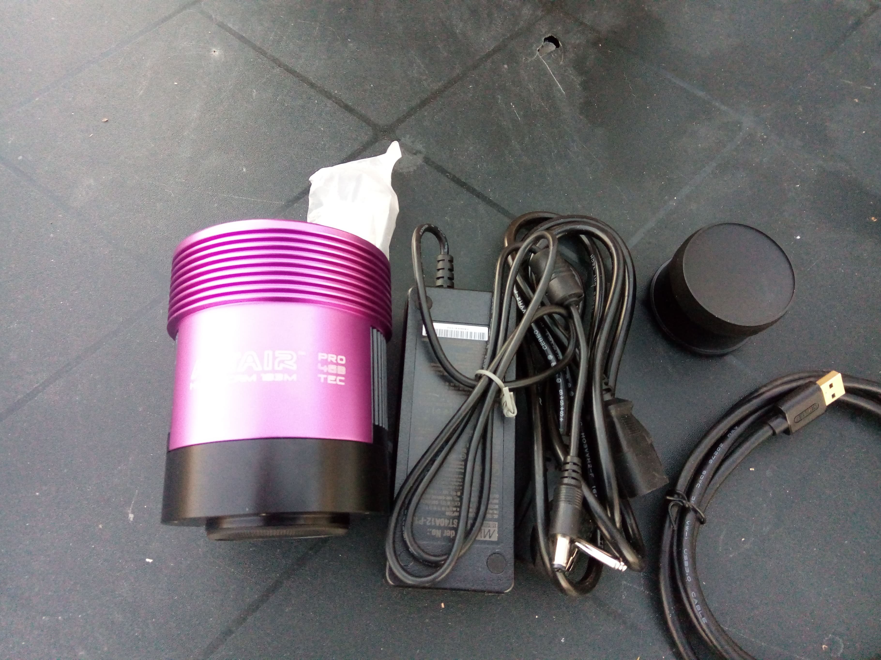

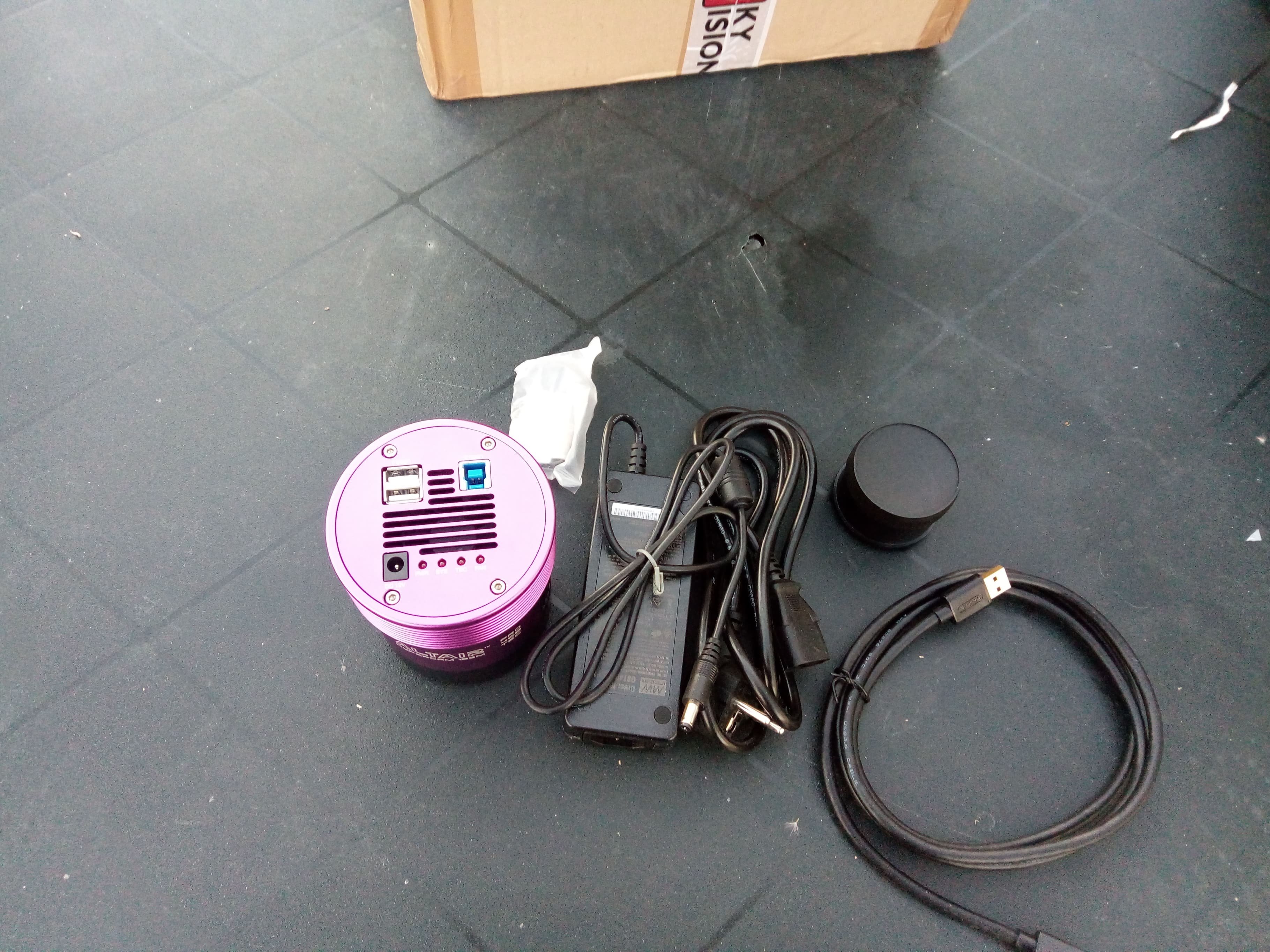

 déballage de la caméra  :
44762141_1874713752564803_1913538587568111616_n.thumb.jpg.9af44da825950ceff7beead0e1f9ea1f.jpg
44752988_285996972011164_7521674159881977856_n.thumb.jpg.7f38840804d2b26df478164bf9789cdc.jpg

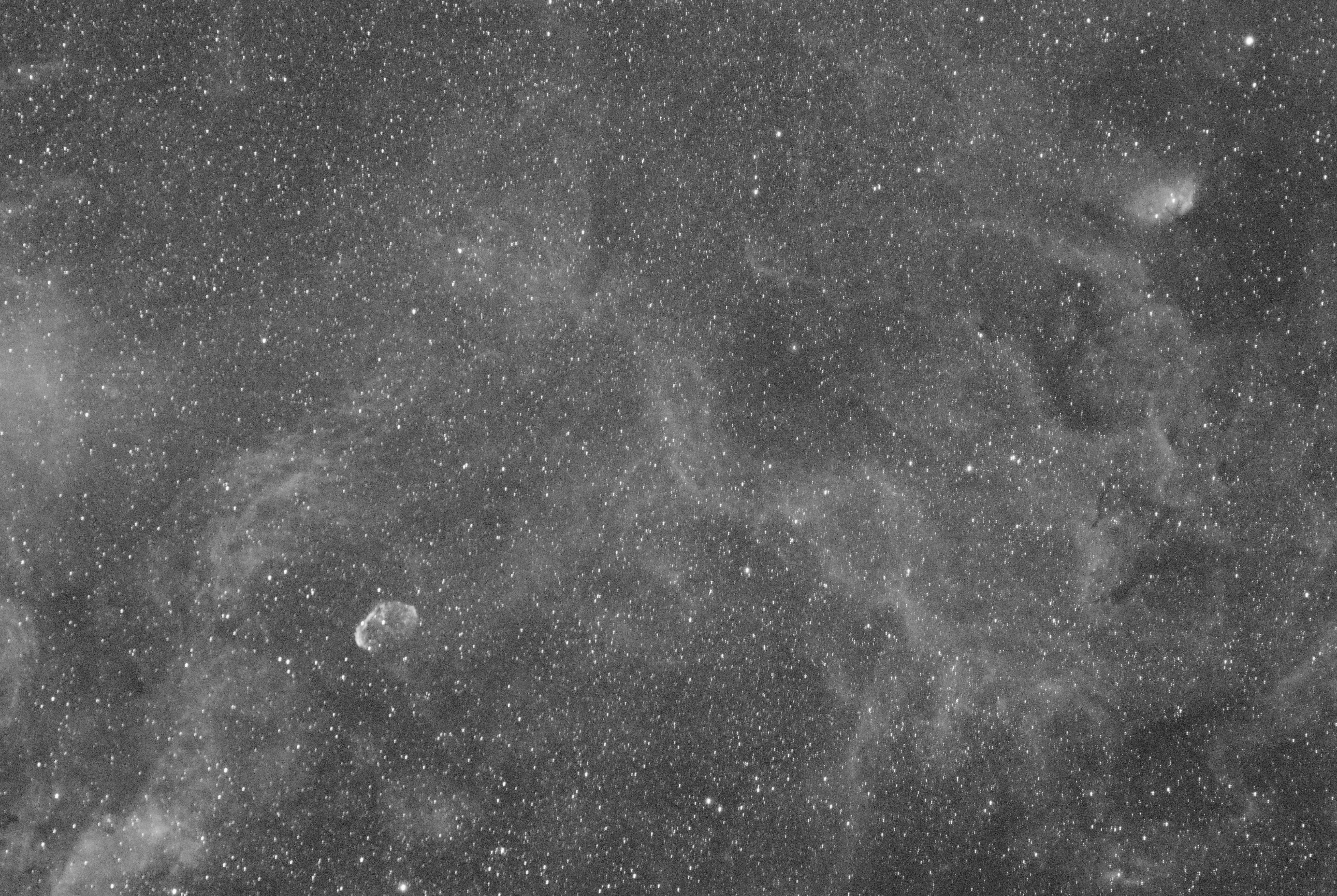

Matériel utilisé :
objectif samyang 135mm f/d 2
MONTURE NEQ6 sans autoguidage
un pc en usb2
la caméra Altair 183M pro tec
le logiciel sequence generaor pro
traitement pixinsight sans dark offset flat juste une montée histogramme
Place aux tests…
une photo d une pose de 60s gain 25 refroidi a -15 filtre ha 7nm
une autre a 120s  gain a 25 refoidi a -15 filtre ha 7nm
Conclusion personnelle :
C est une très bonne camera pour les petits budgets en terme de sensibilité et résolution.
Je n ai pas trop eu le temps de faire d autres  acquisitions car le temps était exécrable et par manque de temps.
Cette caméra possède des petits pixels qui ira très bien avec ma  lunette 80ed en terme d échantillonnage . Elle sera complémentaire a ma ccd ati 4000
Les résultats sont excellent pour le peu que j en ai fait, l'amp-glow est invisible et le bruit de lecture comme le bruit thermique sont presque nul.
