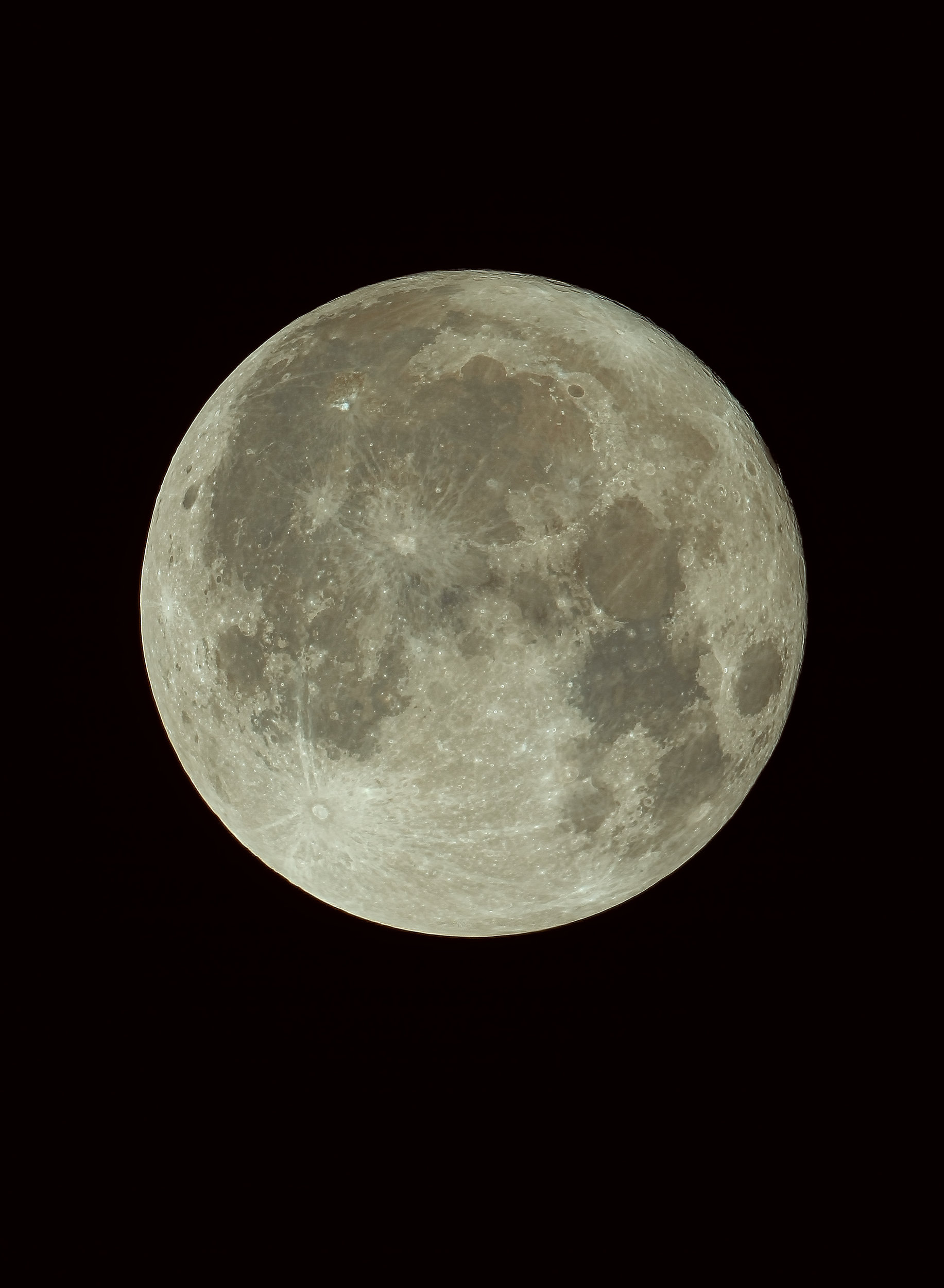

Une pleine lune en couleurs, p'têt même ma première !
Hier soir, comme je ressentais l'appel du lit, la grande dame me faisait de l'œil par la fenêtre...
Mais elle était bien basse et agitée des soubresauts de la turbulence de début de nuit...Dilemme...
Comme je bricole en ce moment le porte-oculaire du petit newton TAL 110/800, ben l'occase était parfaite ! (raté concernant le PO, mes pièces tournées à la va vite trop ajustées m'obligeant à sortir mes oculaires au marteau)
Mais pas trop mal concernant la lune...pour les couleurs, ma perception très personnelle des nuances peut nécessiter l'usage de verres filtrants ou/et protecteurs :cool: !

il y a 9 minutes, sebseacteam a dit :
J'aurais mis un soupçon de vert en moins, c'est perso
Parfaitement d'accord, et corrigé :)  !
Pas évident d'harmoniser des tuiles couleurs, et quant à la couleur de la lune...c'est une autre histoire !
J'ai simplement étalonné ma caméra pour que le trois couches soient au même niveau...pour mes yeux, je n'y arrive pas !

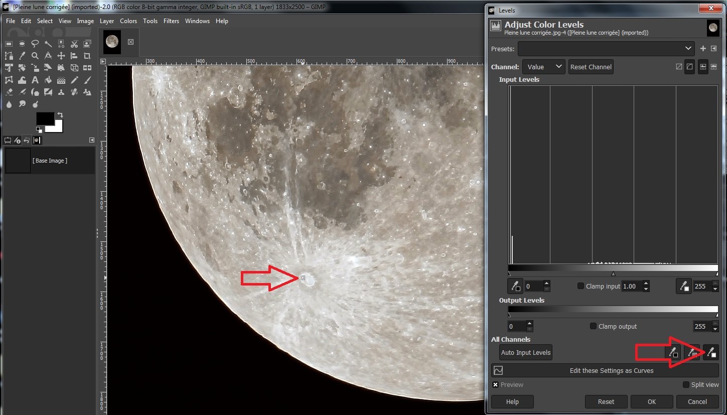

Ensuite une fois traitée avec Astra Image par exemple, j'ouvre l'image avec Gimp, réglage niveaux, un coup de pipette Noir pour le fond de ciel, puis je zoome genre à 150% là où il y a un cratère bien blanc, genre vers Tycho ou Aristarque un coup de pipette Blanc. Normalement les couleurs se mettent dans la bonne gamme.
Je fais de même avec Jupiter et l'une de ses bandes équatoriales ou Mars sur calotte polaire. Pour Saturne, sur les anneaux.
Puis en cas de doute tu peux ouvrir une image en référence et voir la répartition des canaux sur l'histogramme couleur ;)

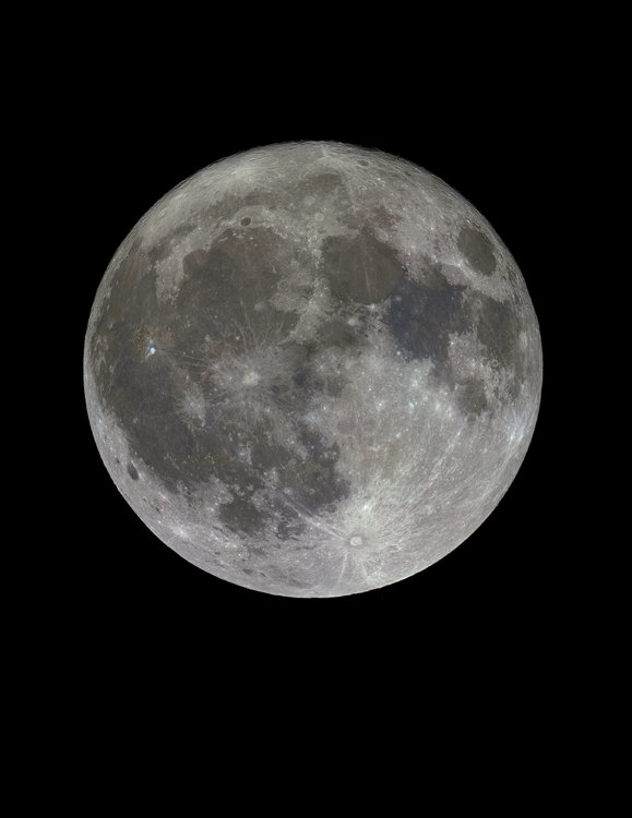

Et une petite correction avec les pipettes de gimp:
Et ben, pour un daltonien !...impeccable à mes yeux, la dernière :)
