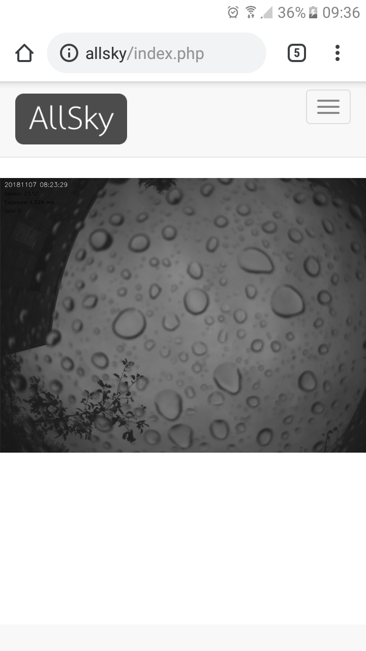

  Le 08/11/2018 à 12:14, legereric a dit :
Bonjour à tous.
Mais dites moi vous utilisez bien le website de thomas mis a disposition? Y a pas plus simpliste.
 A adapter pour convenir a chacun. https://github.com/thomasjacquin/allsky-website
Eric
Voir davantage
Mais c'est genial ce site !!! un exemple de mise en oeuvre !!!
http://www.allskycam-rotheul.de/
Reste plus qu'a le mettre sur le rpi et le tour est joué ... allez encore 2 jours pour passer a la caisse #11.11
J'ai aussi un NAS pour info, mais je n aime pas trop l idée de le laissé ouvert sur le net, malgres toutes les solutions de securité qui existe ...
Ah mince, pardon, je partais du principe que tu avais vu la solution de Thomas Jacquin et que tu cherchais à faire autrement.....(pour des raisons qui te serais propre)
Que tu héberges la page web sur le PI ou un NAS ne change rien d'un point de vue sécurité, si tu veux y accéder à distance, il faut bien l'ouvrir au net. Après ce n'est qu'une redirection de port depuis la box ou de connexion à un VPN... sauf si biensûr tu as une connexion distincte pour le PI.

Le site web est opérationnel, et j obtient une image live et une video, etc... en fin de nuit sur mon espace google drive..
Ceci via mon bien-aimé nas synology...
Je suis donc secure et pas d acces extérieur a gérer ..
Ma bulle arrive en fin de mois, quand au reste tous est OP....
Restera a trouver un endroit non pollué par les lumieres de Noël !!! :D
