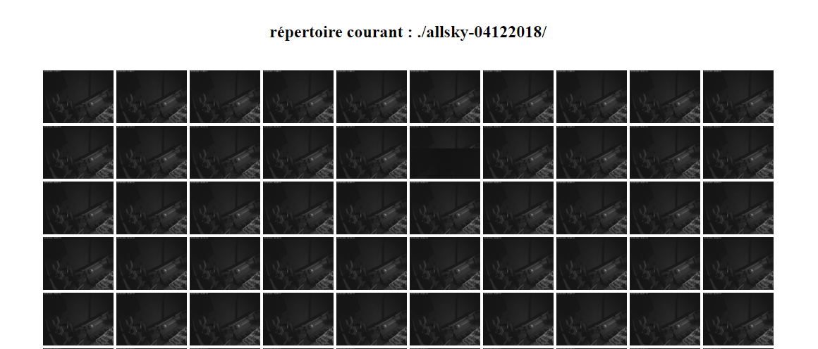

Hello,
je partage avec vous un petit bout d'expérience.
J'utilise une Tinker board comme serveur ftp, sauvegarde et archivage de la allsky.
C'est un bout de code en php. La Tinker héberge vsftpd (FTP) et lighttpd (serveur web) + php7.
La Allsky débite toute la nuit le RPI3 envoie les images en ftp sur la TinkerBoard.
Un script bash au matin (9h00) backup les images du dépot ftp de laTinker vers un dossier  et un SSD 128 externe et la page php  se base sur le répertoire $CURRENT (date du jour) pour afficher toutes les vignettes de la nuit passée.
Je conserve 7 jours pas plus.
Une copie d'écran de la page rudimentaire des vignettes cliquables mais rapide visible de partout dans le monde ;) ou du moins sur mon mobile
Je peux fournir le petit script bash/php qui génère cette page pour les curieux ;)

Il y a 4 heures, Raphael_OD a dit :
Hello,
Une copie d'écran de la page rudimentaire des vignettes cliquables mais rapide visible de partout dans le monde  ou du moins sur mon mobile
