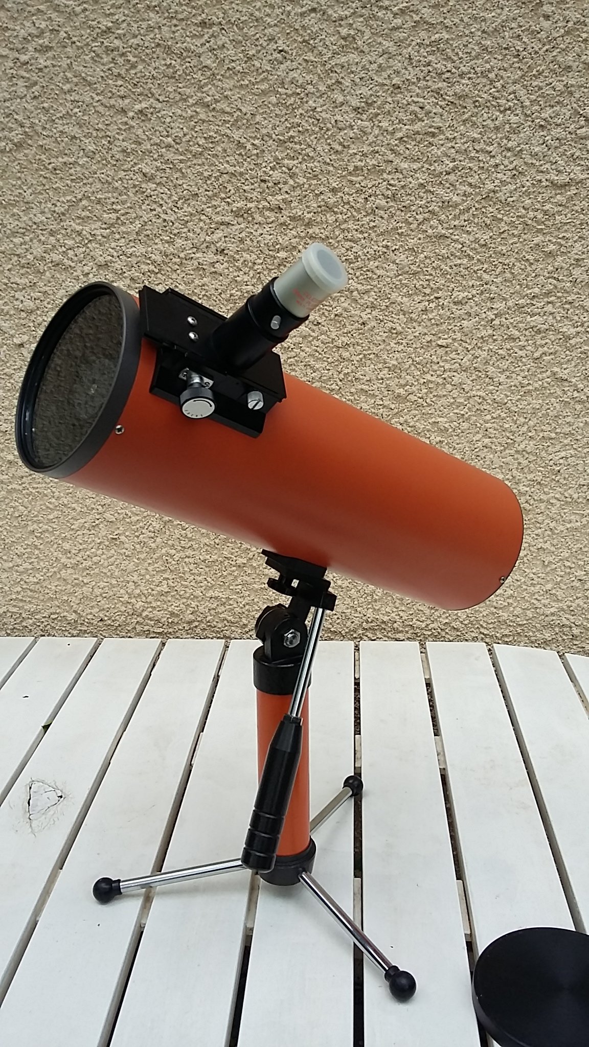

chatbleu54 Posté 30 octobre 2018 Posté 30 octobre 2018 Bon ben voilà encore un homme heureux. Le mien est arrivé en début d'après-midi, il est noir, moins bien équipé que celui d'Ouki. J'ai juste un adaptateur pour appareil photo. Pour les tests, Murphy est entré dans la danse, va donc falloir attendre. Et il faudra lui trouver une tit' monture.
Invité ouki Posté 30 octobre 2018 Posté 30 octobre 2018 J'allais justement te demander. Bon nickel content 2 Comet Catcher au club d1 coup. Et ouais le mien est équipé cool Mais les oculaires ne serviront pas ni la monture d'ailleurs donc....... Mais le focuser semble hs mais la translation ce fait quand même donc ça vas aller dans un premier temps. il est déjà pret sur l'equatoriale. .. Chuis chaud bouillant les caméras aussi.

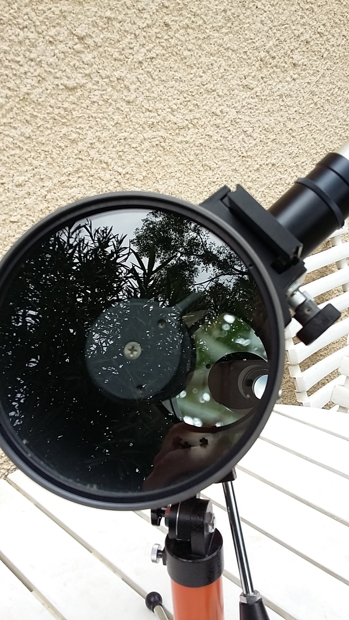

chatbleu54 Posté 31 octobre 2018 Posté 31 octobre 2018 Malheureusement, premier tests hier, et l'engrenage a cédé, il tourne dans le vide, désolidarisé de l'axe. 😞 Et je n'ai pas pu faire la MAP. Il manquait 3 cm ! J'ai vu sur le test Astronomie Magazine que le PO est beaucoup plus long que le mien. J'ai donc démonté une barlow en plastoc à 2 euros pour en faire un tube allonge et là, en bloquant le PO, oh miracle, la belle image de M42, M43 et en VI, l'homme qui court pour la première fois ! Je vais devoir démonter le PO, les écrous sont ils fixés ou libres ?
Invité ouki Posté 31 octobre 2018 Posté 31 octobre 2018 Aie pas cool . Pour l'instant je ne peux te répondre . il y a 40 minutes, chatbleu54 a dit : les écrous sont ils fixés ou libres ? Yoann as certainement la réponse. Je pense que je vais opter pour un Po micrométrique ce sera plus simple en fonction du tirage .
Invité Posté 31 octobre 2018 Posté 31 octobre 2018 il y a 57 minutes, chatbleu54 a dit : Malheureusement, premier tests hier, et l'engrenage a cédé, il tourne dans le vide, désolidarisé de l'axe. 😞 Et je n'ai pas pu faire la MAP. Il manquait 3 cm ! J'ai vu sur le test Astronomie Magazine que le PO est beaucoup plus long que le mien. J'ai donc démonté une barlow en plastoc à 2 euros pour en faire un tube allonge et là, en bloquant le PO, oh miracle, la belle image de M42, M43 et en VI, l'homme qui court pour la première fois ! Je vais devoir démonter le PO, les écrous sont ils fixés ou libres ? Aï ce genre de PO n'a pas la reputation d'être tres precis. Je crois que l'ancien proprio avait changé l'engrenages. Malheureusement, il fait enlever la lame pour demontet le PO.... J'avais vu sur le net que beaucoup de possesseurs de ce tube bloquaient le PO avec la molette idoine et montaient une bague rotative pour la mise au point.
chatbleu54 Posté 31 octobre 2018 Posté 31 octobre 2018 Et hop ca va faire un peu de bricolage. De toute façon je ne peux pas laisser comme ça avec le risque qu'il tombe sur le miroir. Moi qui craignait de démonter la lame ... En tout cas, environ 1000 bornes de PTT, et la collimation n'a pas bougé !
Invité ouki Posté 31 octobre 2018 Posté 31 octobre 2018 il y a 6 minutes, Yoann DEGOT LONGHI a dit : J'avais vu sur le net que beaucoup de possesseurs de ce tube bloquaient le PO avec la molette idoine et montaient une bague rotative pour la mise au point. Je confirme c'est le plus simple virer l'engrenage par l'extérieur. Bloquer la platine a translation et bague micrométrique. J'avais un lien impossible de remettre la main dessus. Merci Yoann

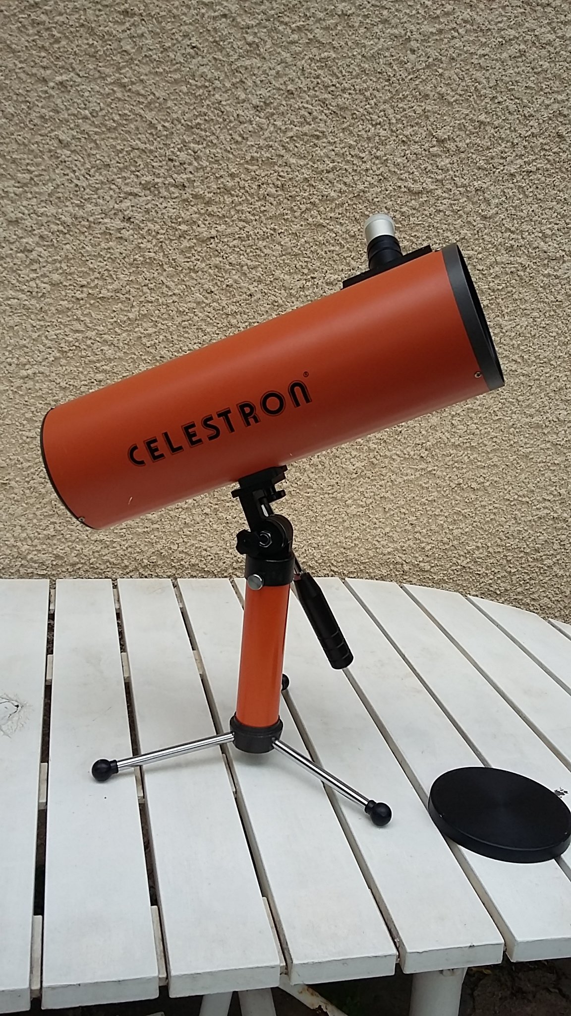

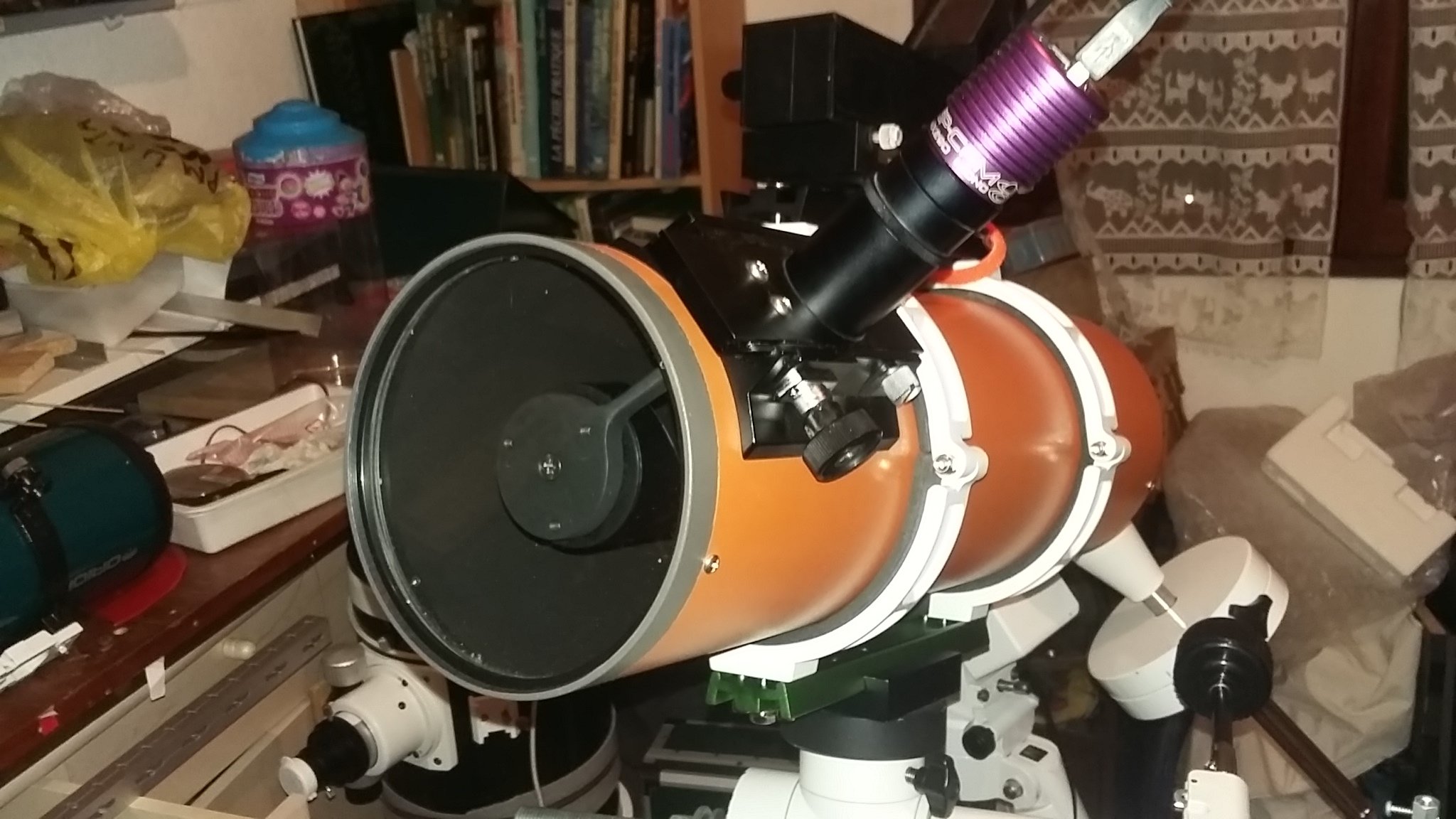

Invité ouki Posté 5 novembre 2018 Posté 5 novembre 2018 Jevous présente ici le comet catcher version collector serie Perl Halley . Ahhhh l'orange....
Invité ouki Posté 8 novembre 2018 Posté 8 novembre 2018 Le 06/11/2018 à 19:22, Eternelreveur a dit : il à fier allure le bougre Ouais mais ça vas pas durer. Comme il n'as pas tout ces trimestres de validé il vas gentiment descendre de son piédestal orange et rejoindre l'NEQ 5 goto être telradiser abandonner ses oculaires et chausser les caméras impatientes de gratouiller les profondeurs abyssales de l'univers. Le cyclope reprendra prochainement du service non mais...🤔

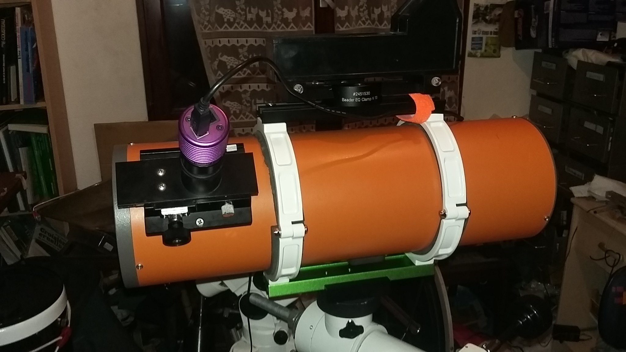

Invité ouki Posté 8 novembre 2018 Posté 8 novembre 2018 Le comet catcher est fin prêt a bouffer du photon Porte oculaire a translation fraichement révisé rien de grave platine affaissé cool. Avec dessus la Gpcam 2 en imx 290 un monstre de puissance (pour le prix) Telrad customisé support imprimé 3D (triple usages sabot chercheur /vixen et écrous ) et generateur d'impulsions variable . Réutilisation d'un support de 130/650. Une vrai bête de course Va Pas touché a la collimation pour l'instant. Aucune modif irréversible pas de trou. Après révision modifs et adaptations Ca donne ça un délicieux mélange de telescope ancien rare insolite et de techologie moderne. Il sera bien entendu sur goto et devrait me permettre de commencer des observations en filtration Ha pour aller taquiner les nuages"nebulosotique"du moment inaccessibles a mes pauvres yeux d'humain veillissant. On vas tenter une petite réduction de focale mais ca vas etre cotton. Photos a chaud. Je ne vais pas vous cacher que je suis heureux et fier de l'avoir il rempli mes 3 passions astro a lui seul : - petit telescope -visuel assisté -et vintage. En orange qui plus est cerise sur le gâteau Ainsi que ma 4 eme passion astro immatériel échanger avec vous mes amis.😊 Ouki
chatbleu54 Posté 9 novembre 2018 Posté 9 novembre 2018 Une réduction de focale sur un 3,65 ! Tu veux descendre jusqu'où ?
Invité ouki Posté 9 novembre 2018 Posté 9 novembre 2018 Pushing the limit😀 on verras on ce qu'il est possible de faire , mécaniquement ça vas etre tendus C'est un jouet formidable.
silver-frog Posté 9 novembre 2018 Posté 9 novembre 2018 Il y a 9 heures, ouki a dit : Après révision modifs et adaptations Ca donne ça un délicieux mélange de telescope ancien rare insolite et de techologie moderne. Juste superbe ce doux mélange de styles ! J'adore Juste curieux de voir comment tu vas encore réduire la focale Ce ne sera plus un télescope mais plutôt un fisheye astronomique !
Invité ouki Posté 9 novembre 2018 Posté 9 novembre 2018 il y a 23 minutes, silver-frog a dit : Juste superbe ce doux mélange de styles ! J'adore Merci mais il y aura pire chercheur /viseur numerique via un super Helios 44M-4 58mmF2 il y a 27 minutes, silver-frog a dit : Juste curieux de voir comment tu vas encore réduire la focale Ben en visuel assité on ne ce prends pas trop la tete un réducteur de focale tout con a 25 balles par contre c'est un peu violent comme réduction mais légèrement modulable.
