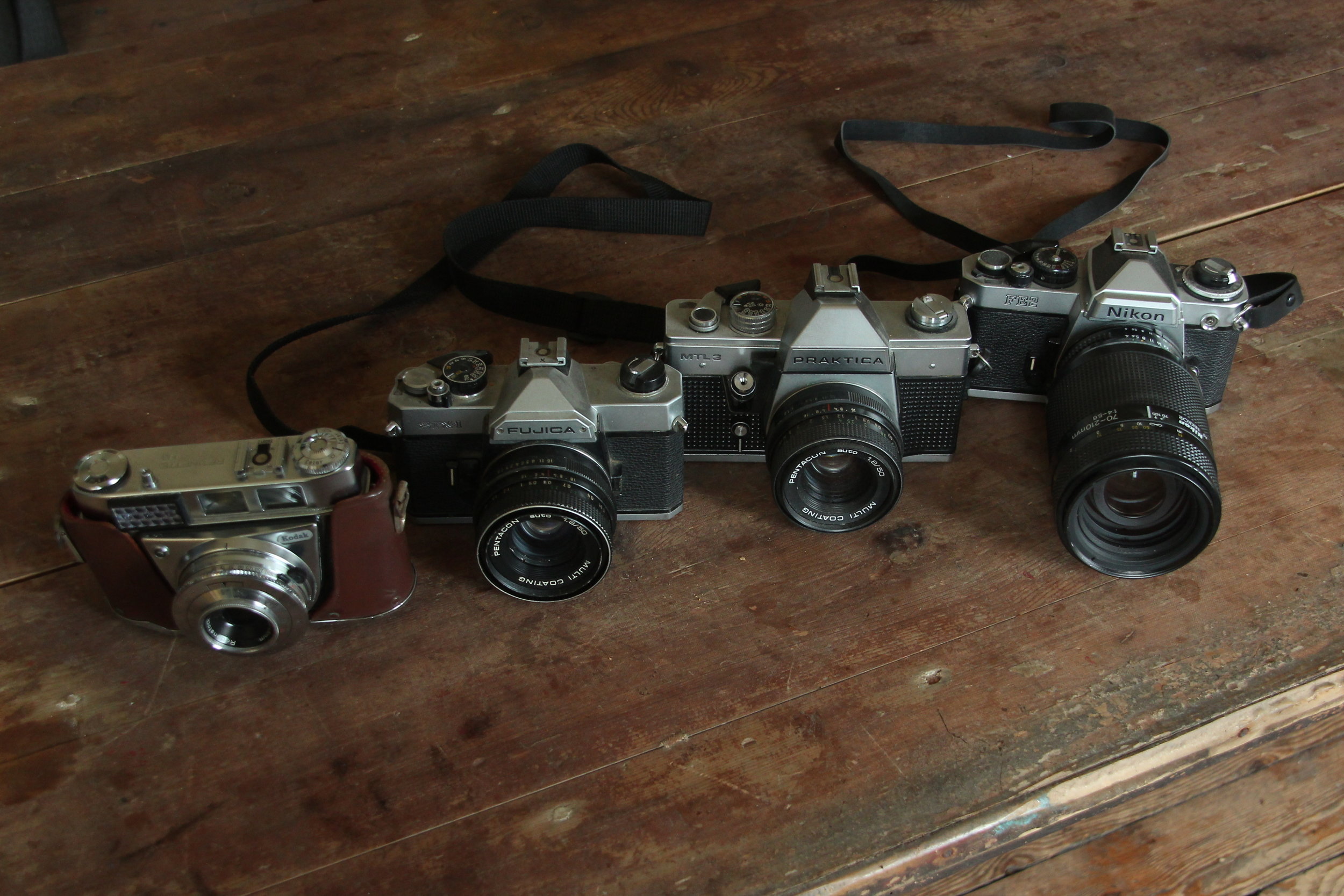

Yesss quelle magnifique collection ça le fait grave :bras: toute ces veilles gloires le premier a gauche c'est un Kodak?
il y a 9 minutes, ouki a dit :
Tout à fait, précisément la très fameuse "Rétinette", l'appareil fétiche qu'utilisais ma mère pour photographier sa progéniture :)

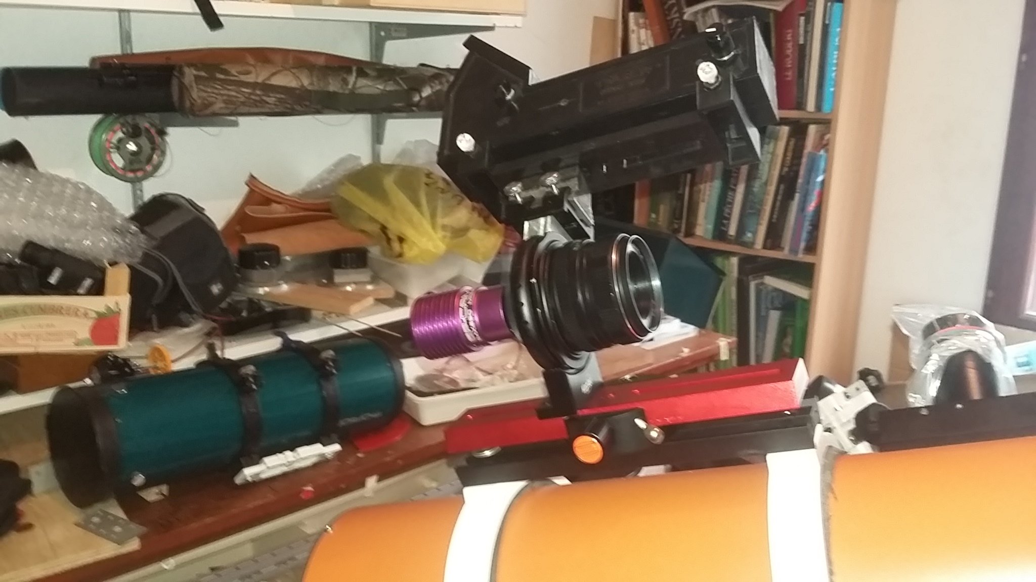

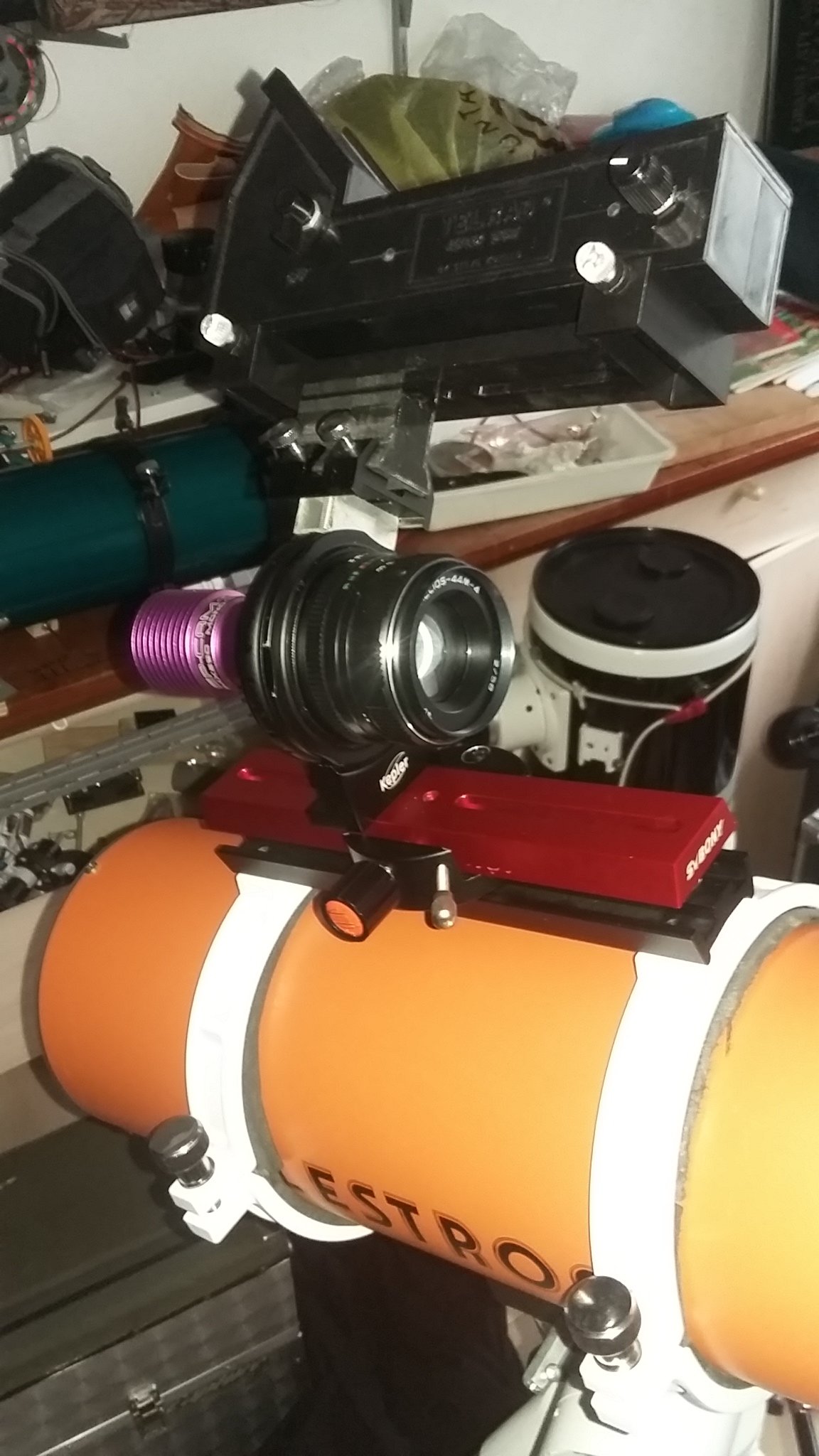

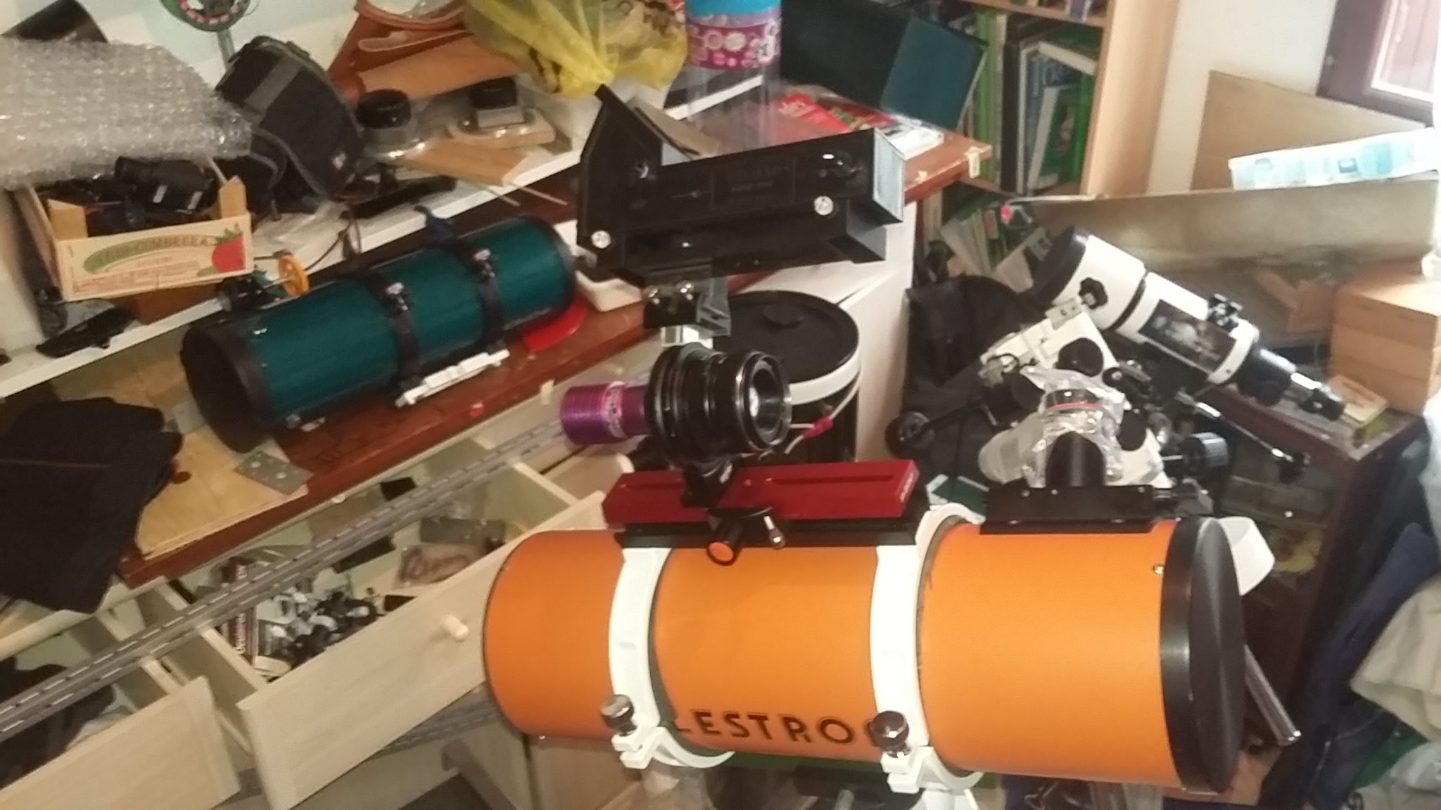

Alors voici le Comet Catcher version Super Custom
A noter que je travail a une certaine standardisation entre tout les télescopes et montages.
Ingrédients
 -Adaptateur photos genre Geoptik mais là un Kepler ( moins cher)
-Bague de conversion photo M42/canon Eos
-quelques vis bien chiantes a trouver (au pas kodak entre autre)
-fabrication de l'embase support chercheur ( faut pas déconner au prix ou c'est vendue)
-une jolie queue d'arronde low cost rouge male + support Baader
crik crak 10 tours de tournevis 2 pansements et le tour est joué
avec ce montage de base on peux mettre n'importe  quel  objectif photo en standart M42 (mais pas que ) qui cote 3 Francs 6 Sous
Là avec l'helios et la taille du capteur ça nous fait chercheur numérique puis passage possible a l'autoguidage mais également imager le tout pour un budget limité.

Mercide ne pas juger le bordel de l'atelier N°2  merci:chaine:
il y a 30 minutes, ouki a dit :
Merci de ne pas juger le bordel de l'atelier N°2  merci:chaine:
çà fait peur quand même :langue15:    moi  qui suis un maniaque du désordre bien organisé :lol:
Manque plus que quelques bombes de peinture orange pour harmoniser tout çà :lol:
Terrible, ton montage Helios/caméra ;) !
Le montage complet a un petit côté tour de Pise, avec le Telrad au sommet :) !
J'ai quand même l'impression que tu risques de créer des vibrations parasites, du fait de la hauteur de ton montage, non ?
J'aime beaucoup ton support de chercheur, taillé dans la masse (de quoi, d'ailleurs) ?
Et l'ordre très personnel de ton atelier, j'adore, on voit que comme moi tu as des stocks de bout d'optiques, tuyaux de tous ordres...bref, tout ce qu'il faut pour faire de beaux montages !
oui c'est juste pour caler le goto aprés l'interfacage avec skysafari prends le relais avec la fonction "réaligner" exit le telrad ensuite  c'est magique
il y a 8 minutes, silver-frog a dit :
ahhh le connaisseur >morceau d'alu de mon fournisseur officiel > les poubelles et autres déchets du quartier
Oh, trop beau Ouki, ton Super Mecano!!!:o
J'sais pas où t'as dégoter la boite de ce modèle, peut-être "L'Astronome Vintage de Demain", ou un truc comme ça, mais vraiment modèle à déposer s'il n'existe pas!
Et tu nous diras ce que l'on y voit!

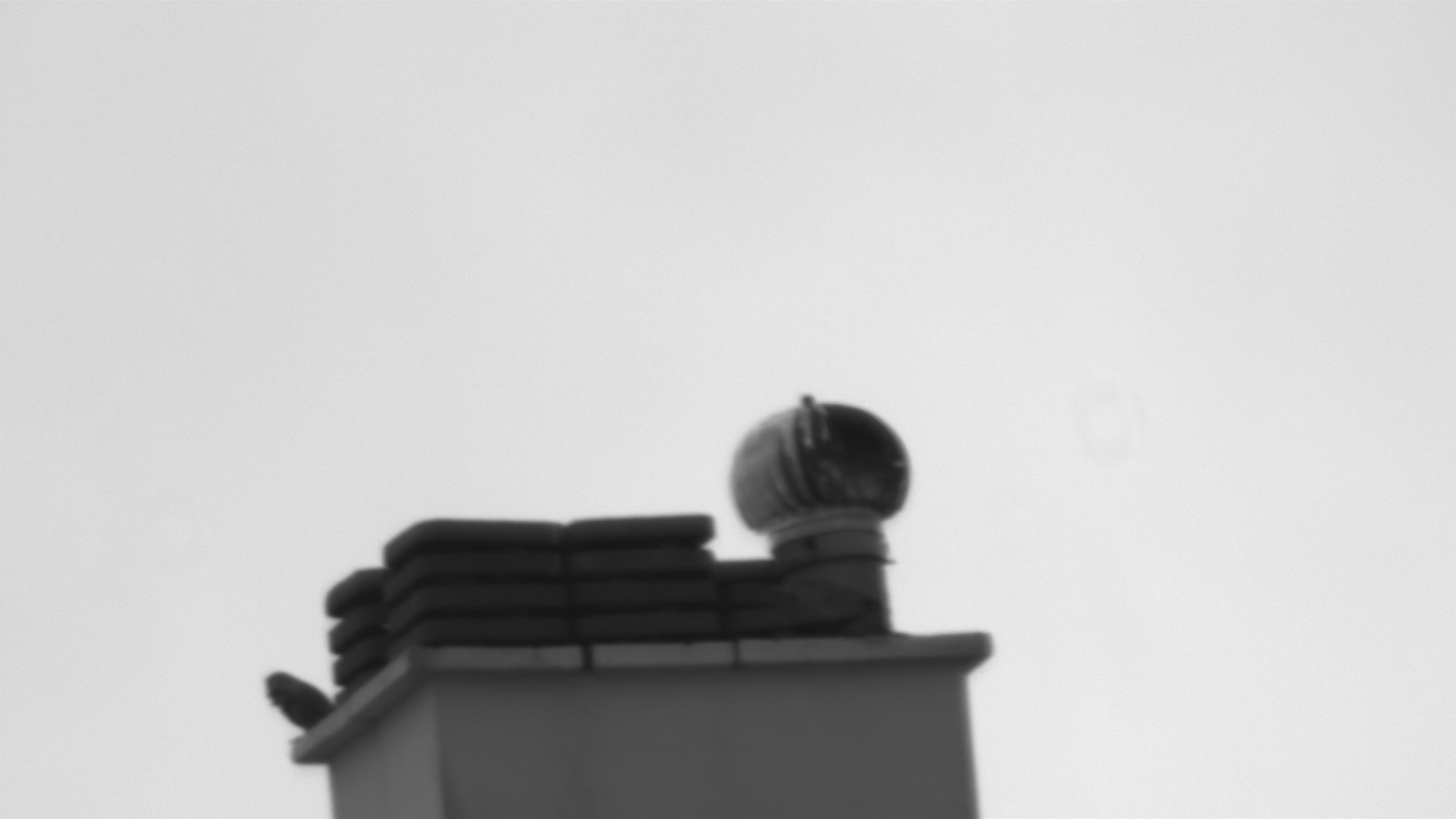

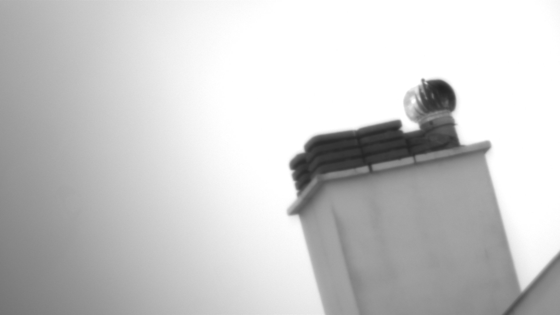

Test optique ok
Test camera fait ce jour
Avec le systeme de plaitne c'est chaud bouillant  je réfléchis a fabriquer un système micrométrique  le léger jeux m'arrange rien bien sur

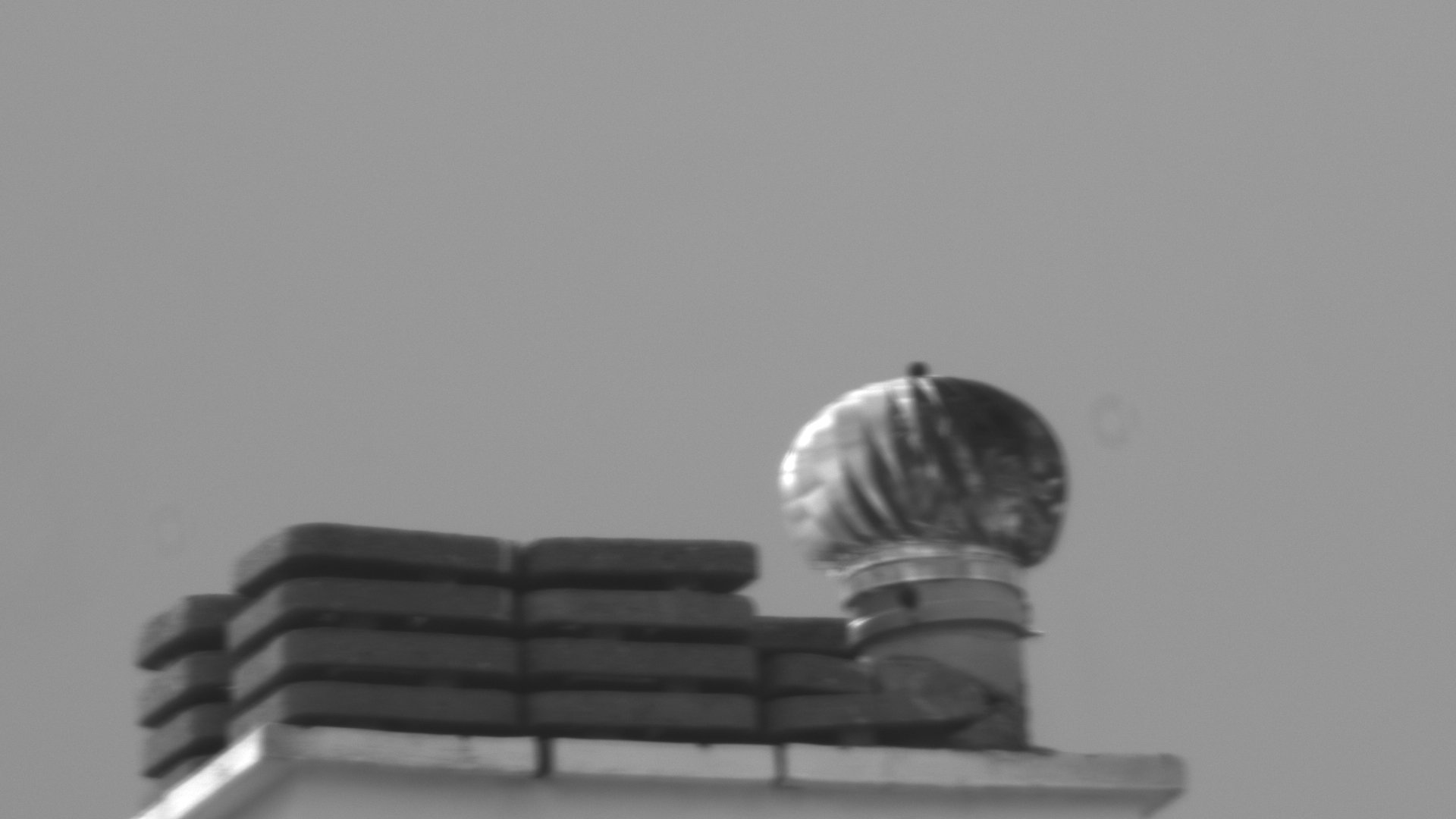

J'ai reussi  a faire des test de réduction de focal
ben ca passe
sans réducteur soit F3.6
Avec reducteur  a 35 mm du capteur =x 0.65 soit 325 de focale  soit F 2.3 C'est la limite de mon porte oculaire mais il est possible d'aller + loin en bricolant un peu
On passe le reducteur a 46 mm du capteur on est presque au taquet soit x 0.5
soit 250 de focale soit un truc comme F1.8 mais faut adapter là je pense que cela vaut le coup.
Il y auras des aberrations c'est certain mais je vois rien sur mon site urbain alors je m'en fou.....:secret:surtout pour le prix
Test réalisés a la Altair gpcam 2 imx 290 mono sharcarp 3.1
Testé également tout les objectifs vintage    58F2       135 F2.8                 200F3.3              et zoom 75/260 F4.5    que du bonheur le profond a petit prix IMBATTABLE.
Reste a mettre tout ça en pratique.
Voila. gaffe aux photons.

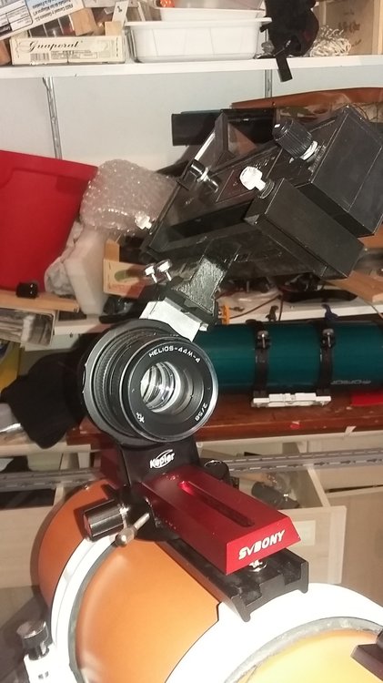

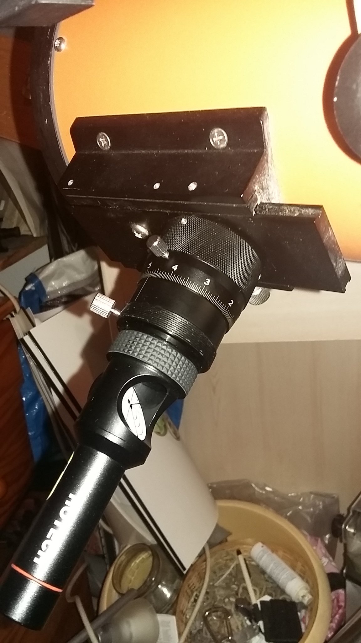

Etant fermement décidé a utiliser le comet catcher en imagerie j'ai fait quelques modifications.
J'ai viré le tube du porte oculaire et remplacé par un focuser hélicoïdal Svbonny franchement pas cher.
La mise au point devient beaucoup plus simple et précise.
J'ai colimaté 20190308_010256.thumb.jpg.ba680df6661df5fe8f3afe5fa2727f04.jpg
le primaire avec
grande difficulté
car les vis
ne sont pas
pratique du tout.

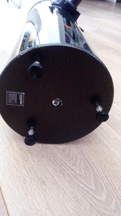

@Yoann DEGOT LONGHI
Sur le tien
C'est toi
Qui as
posé
Les vis
De collimation ?
Pense tu que je puisse les remplacer une par une sans tout démonter.
Merci d'avance.

Salut
Oui j'ai remplacé les visses tête alen d'origine par des inox moletées, avec un contre écrou pour le blocage, c'est très efficace.
Tu peux sans problème remplacer les visses une par une puisque le barillet et maintenu par une visse centrale.

Alors mon "piaf" numérique me dit 4,9 mm ! En fait, c'est du M5 !
