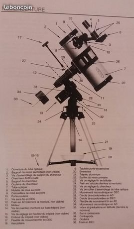

bonjour  qu est ce qu une lentille enrobé ?
monter sur un perl 114 /1000
est ce un bon produit pour debuter ? (100E)

C'est un 114 / 1000 catadioptrique avec barlow  intégrée dans le porte-oculaire, outre que c'est trop cher, c'est le genre de produit que tout le monde te déconseillera ici.

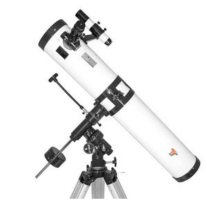

Tout à fait . Dans ce style 115 / 900, je pense que ça peut se trouver d'occasion à moins de 100 € .
 Telescope-TS-Optics-N-114-900-Starscope-

Cette marque ou une autre si tu restes en 115/900. La plupart de ces matériels (hormis des anciens) sortent tous de la même usine en Chine et les fournisseurs remettent leur autocollant dessus. Ce qu'on te déconseille en revanche c'est un modèle 114/1000 qui a en effet une barlow directement intégrée.
