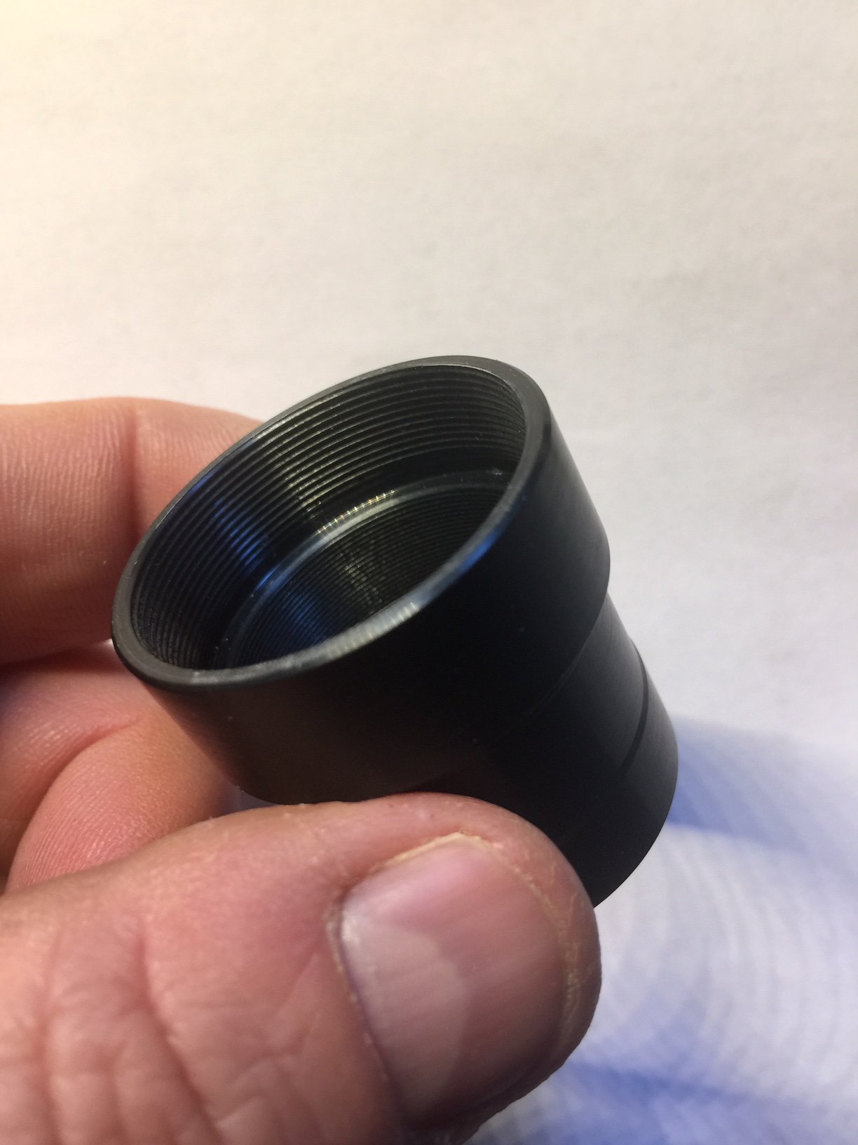

J'ai un zoom Nikon MC qui est excellent (mais il faut bricoler pour l'utiliser dans un PO 31,75mm). Son successur est celui-ci, encore meilleur:
https://www.astroshop.eu/zoom-eyepieces/nikon-13-40x-20-60x-25-75x-mc-ii-zoom-shot-eyepiece-f-ed-ediii-iii-/p,5525
Mais l'adapter n'est pas une mince affaire: le pas de vis est 32mm et ne rentre juste pas dans un PO 31,75mm. Bon, je l'ai déjà dans un cas passé au papier de verre à 31,75mm (il fonctionne encore pour visser dans les télescopes Nikon) et utilisé dans un adaptateur 31,75mm qui pouvant fixer à cet endroit, mais c'est de l'acrobatie. APM vendait des adaptateurs, mais ils rajoutaient 2cm et donc sur des Newtons arriver à mettre au point était souvent difficile, mais pas avec une barlow vissée dessus (j'ai encore des adaptateurs que je n'utilise plus, si ça intéresse quelqu'un).
Ça donne vraiment envie. :bang:😁
Il faut ce qu'il faut: les zooms Nikon MC et MC II sont excellents. Markus de chez APM faisait d'ailleurs des adaptateurs, mais en rajoutant 10mm il était plus difficile de mettre au point avec ces oculaires.
