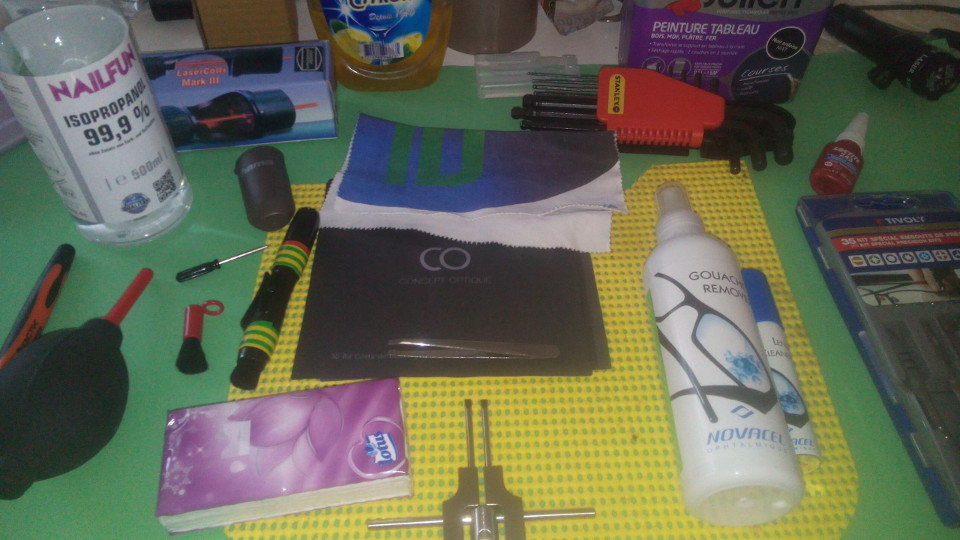

Matos ci-dessous, pas acquis seulement pour faire joli, et encore, j'ai pas de pince nylon ni de ventouse pour optique, ni de hotte aspirante.
Premier boulot : faire des circuits en micro-électronique, en salle blanche.
