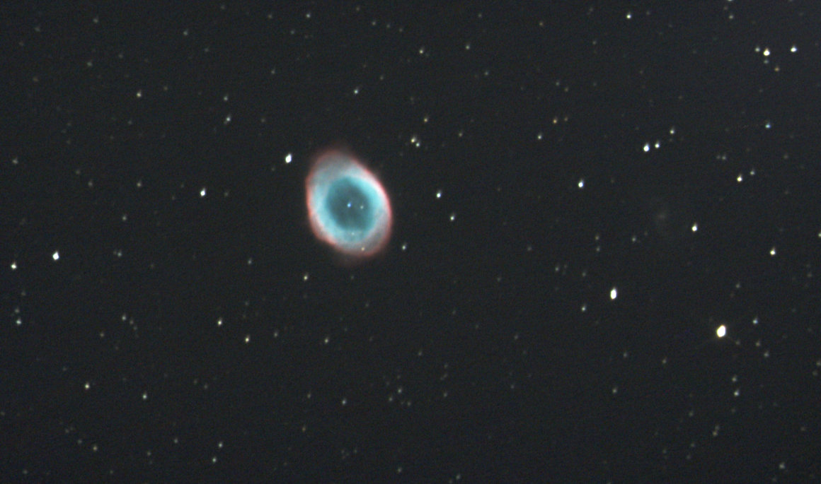

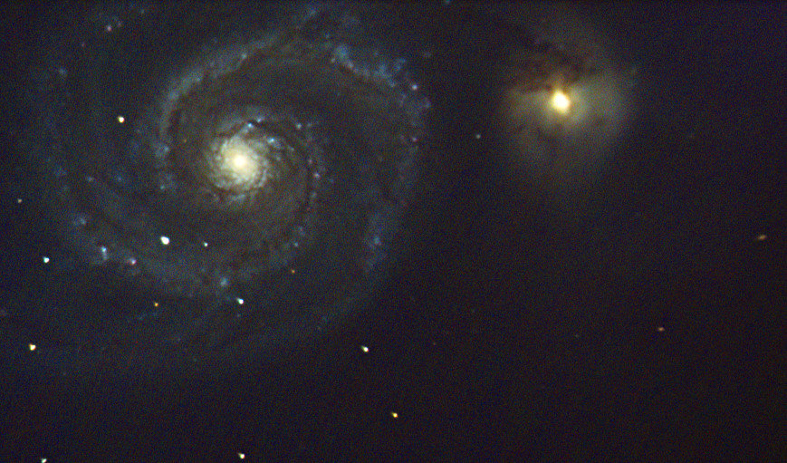

Oui c'est possible avec les nouvelles caméras CMOS à faible bruit de lecture. Voici un exemple avec un gros dobson 600 à f/D3.3 motorisé en altaz, une ASI385 et des poses d'une seconde seulement. D'abord une brute :
Et le résultat de l'empilage sur 4 minutes :
Le cadrage n'est pas top pour cause de panne de la raquette de commande, mais ça donne un aperçu des possibilités avec plus de poses et un cadrage correct.
