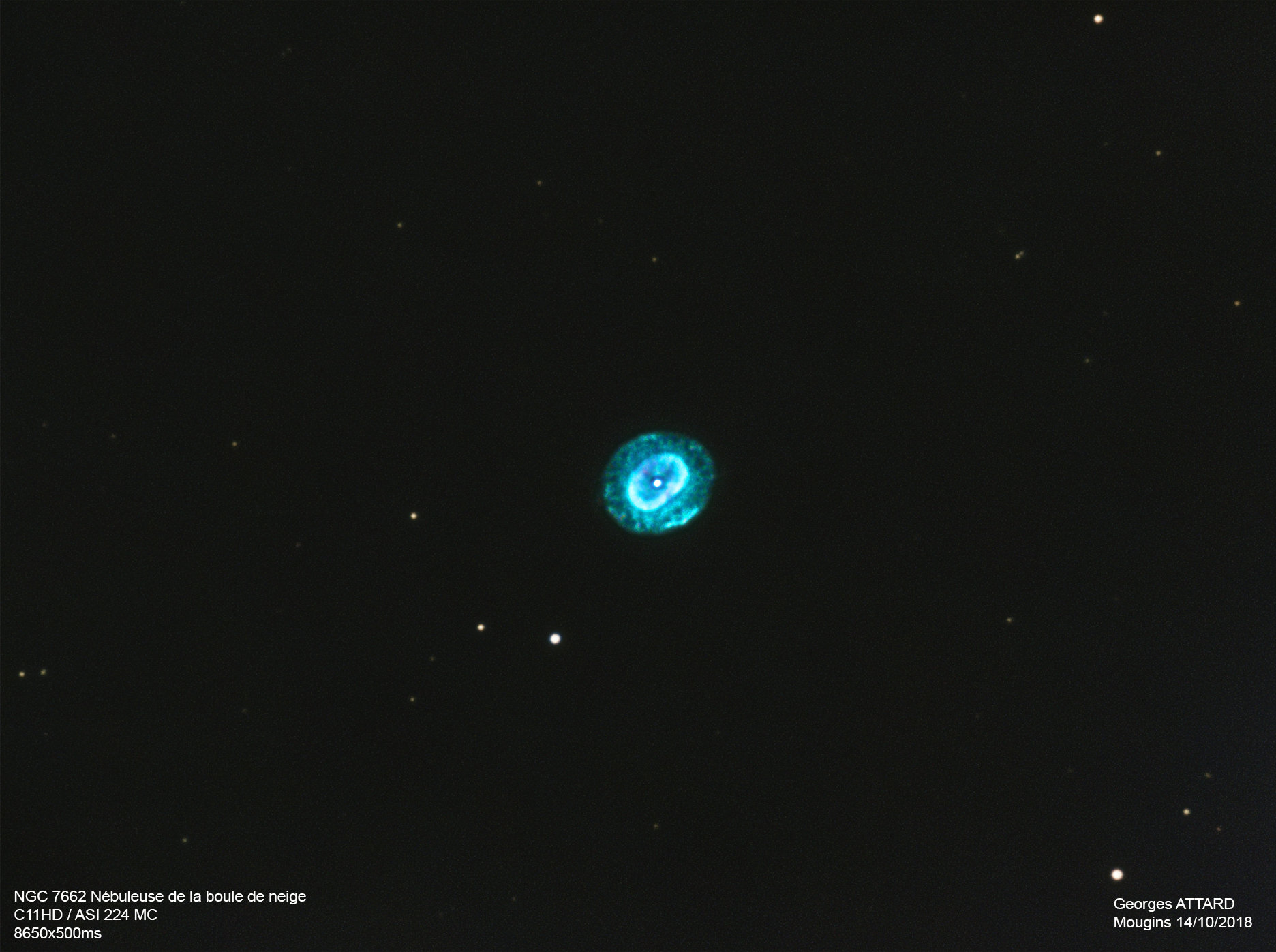

A force de voir les magnifiques images d'exaxe et d'autres,  j'ai voulu moi aussi tenter ma chance avec les poses courtes et commencer à  "faire mes gammes" . Pour faire ses gammes, il faut une partition connue et j'ai choisi  la nébuleuse planétaire de la boule de neige NGC7662.
Elle est petite, lumineuse et   bien adaptée à ma focale avec le C11HD et l'ASI 224MC.
Aprés bien des déboires,(suivi, collim, map, réglages en tous genre) et plusieurs nuits échecs,  j'ai réussi a sortir une image de cette np le 24 octobre dernier.
Acquisitions C11HD (qui marche super bien), AZEQ6, ASI 224MC au foyer , firecapture.
11850 images shootées, 8650 conservées. Temps d’acquisition 500ms
Traitements Siril bien sur !!! et encore merci pour ce super soft qui ouvre une nouvelle porte ;)  et PS.
Je suis une buse en traitement et j'ai beaucoup ramé mais cela m'a permis de progresser et je progresserai encore car je sais que mon image n'est pas encore au top de ce quelle devrait être.
C'est la première fois que je publie vraiment une image.. soyez indulgents...

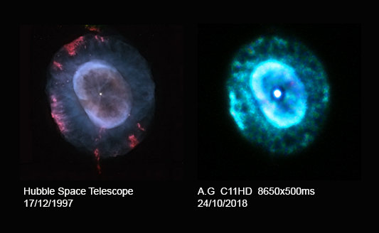

Pour vérifier que je n'avais trop tiré sur les curseurs, je me suis hasardé a une petite comparaison avec l'image de Hubble réduite (sacré hubble !) .
J'ai du tirer un peu trop sur les curseur, ca aurait du être plus doux...mais, c'est vraiment pas simple ce type de traitement.
Je ferai mieux la prochaine fois 😉
Je voudrais remercier ici Stephane - Exaxe - qui m'a beaucoup aidé ces derniers mois.  Sans ces conseils et toutes les infos qu'il a mis a la disposition de tous j'arrive maintenant a faire des image que j'espère montrables...  et, en plus, je m'éclate a faire des poses courtes .
Et puis merci aussi a tous ceux  qui sont dans cette voie et qui publient.
C'est vraiment marrant les poses courtes. On est pas dans l'astro pousse bouton ou le tube va faire les images tout seul et ou on a plus qu'a aller relever les compteurs le lendemain matin. Sur ce type d'image, c'est comme pour du planétaire,  faut surveiller les acquisitions comme le lait sur le feu. La seule différence, c'est que ça dure pas 10 minutes mais toute la nuit .... C'est vraiment passionnant !
 Au fil des nuits et des problèmes rencontrés, je me suis aperçu que j'avais deux problèmes principaux à résoudre pour la suite.  Le premier c'est de stabiliser la cible pendant les acquisitions. Je trouve qu'elle se ballade trop. Je suis un peu limite avec le C11HD sur l'AZEQ6 sans autoguidage. Ça marche mais ce n'est pas évident de garder la cible à peu prés au centre du capteur pendant plusieurs heures et je n'ai jamais réussi  à faire accrocher/fonctionner  l'autoguidage de Firecapture.
La deuxième difficulté c'est de surveiller la map. Lorsque l'on fait des poses courtes, c'est difficile de juger vraiment de l'évolution de la map, on y voit rien sur le capteur, du bruit, une vague étoile qui se ballade, pas facile. J'ai essayé d'utiliser le suivi en température de la caméra mais, la map se ballade alors que la température capteur semble stable. En ce moment, il y a des variations de température rapide la nuit et on se retrouve vite avec la map dans les choux et la temp capteur n'a quasi pas bougé.  J'ai de quoi progresser de ce coté.
Bonne journée et j'espère bon ciel rapidement.
Georges
C'est bien joué Georges!
Un poil verte et un peu hard sur les haute lumiere dans la nebuleuse mais tout se regle au fur et à mesure, mais c'est surtout tes etoiles , elles sont nickels, j'aimerais avoir les même!
Il y a 7 heures, impla007 a dit :
Je pense que c'est un bon point, et on le voit sur l'arriere plan il est assez propre, un peu noir mais tres propre!
Bravo Georges c'est un excellent depart dans le monde rapide du ciel profond!
Et ton post est bien detaillé .
Je suis fan!
belle  image  , belle  performance  ...ça  fait  école  votre  technique de poses  courtes  sur  les objets lumineux du ciel profond ...

@Vlaams59 merci pour ton commentaire, c était le premier et ça compte pour moi ;)
@latrade24 il n y a pas de performance, faut juste être un peu acharné (ou fou pour jouer avec les dizaines de milliers de poses)
@exaxe merci Stéphane .. la prochaine fois, je vais essayer d être plus souple sur les manettes .. quand tu dis « c est bien qu’elle se ballade » ok , pour le ditheting bio c est bien ..  mais elle a quand même une sacré tendance à foutre le camp du capteur et je n arrive pas à maintenir la cible dans a peu près au centre . Je suis souvent ( toutes les 5 minutes) entrain d ajuster avec la manette . C est pareil pour toi ?  Et je n arrive pas à faire fonctionner l autoguidage de firecapture .
@gglagreg j espère que ça va faire école ! C est une super technique . C est très sympa et sa mise en œuvre est vraiment passionnante
@iserois merci ça fait plaisir
@jeffsimo jeff, tu fais parti de ceux qui ont ouvert la voie, j ai tout regardé, tout lu ;) ... merci de ton commentaire . Ça m encourage et... bientot l eskimo sera en vue .. je compte bien lui tirer le portrait
@transitmk1 merci
@pagpatrice patrice, la prochaine je te jure, je vais faire gaffe !! D ailleurs je vais reprendre un truc que j ai fait début septembre en recommençant tout et en essayant de rien cramer .. promis ..
@Ryo merci d être passé et de m encourager ... le c11 bien réglé c est tiptop ;)
