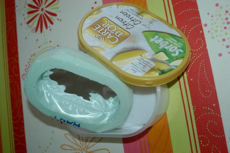

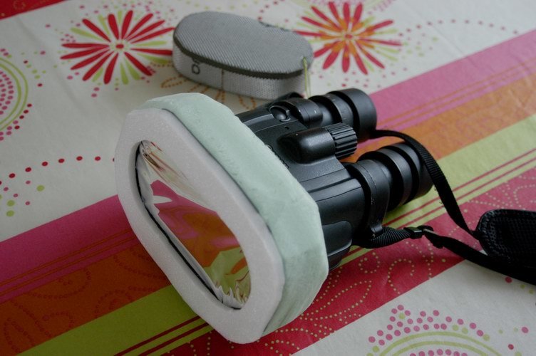

Le polystyrène extrudé genre styrodur peut se découper à la scie sauteuse,  mais aussi avec un cutter pour les épaisseurs de 2cm. En ce cas prendre une lame fine pour pouvoir découper un cercle correct. cela se ponce aussi très bien et cela permet de l'ajuster pile au diamètre du tube du télescope comme celui de mon sc102 et pas besoin de 10cm d'emboitement, une épaisseur de 2cm doit suffire , à la rigueur  deux épaisseurs. Éventuellement une petite cale de mousse fine si jamais le diamètre est un peu supérieur à celui du télescope.
Pour le mien, j'ai enroulé de la bande calicot de Placoplatre qui me restais autour du tube, pour avoir une épaisseur de 10 mm, avec un peut de cyanolite sur la tranche pour rigidifié et deux anneaux de carton à dessin 2 mm qui prennent le filtre en sandwich !
Idem pour les jumelles lol !
Pour le viseur, de plaque de bois l'un avec un trou, qui projet un point de lumière sur la deuxième plaque, à la place du viseur point rouge !
5aa58383e288b_C5.thumb.jpg.fb85d81520222d33fed0cf9f9e314e2a.jpg5aa58383f0762_C5suite.thumb.jpg.290fe5dbe237c4f4d1df462c8572834d.jpgjumelles.thumb.jpg.c01a3d310cd7f2da46254c1615ee8b2c.jpg5aa58386d28cf_SunGun.thumb.jpg.87b2e916cd078094984aadd79bf4b731.jpg
