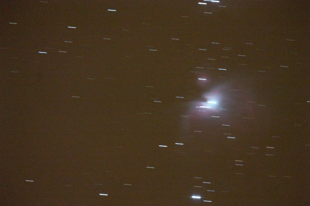

Une NEQ 5 avec un 150/750, ça me ressemble, hormis la motorisation. Voici le résultat d'une pose de 5" sur M42 :
Avec un moteur AD ça passe sans problème, mais...

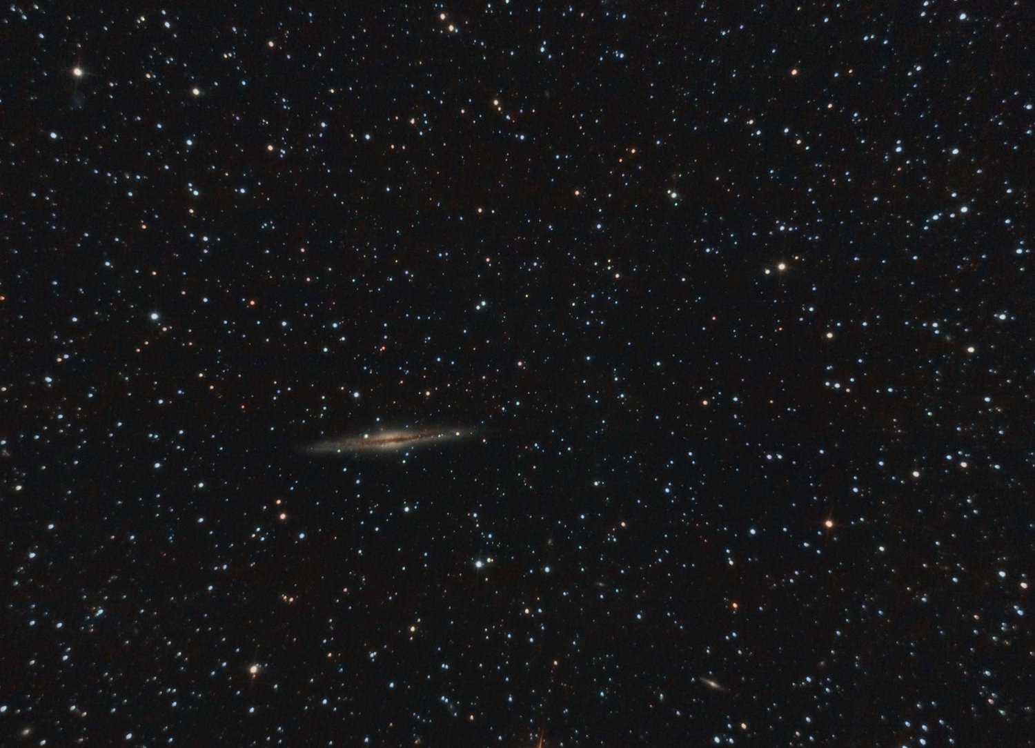

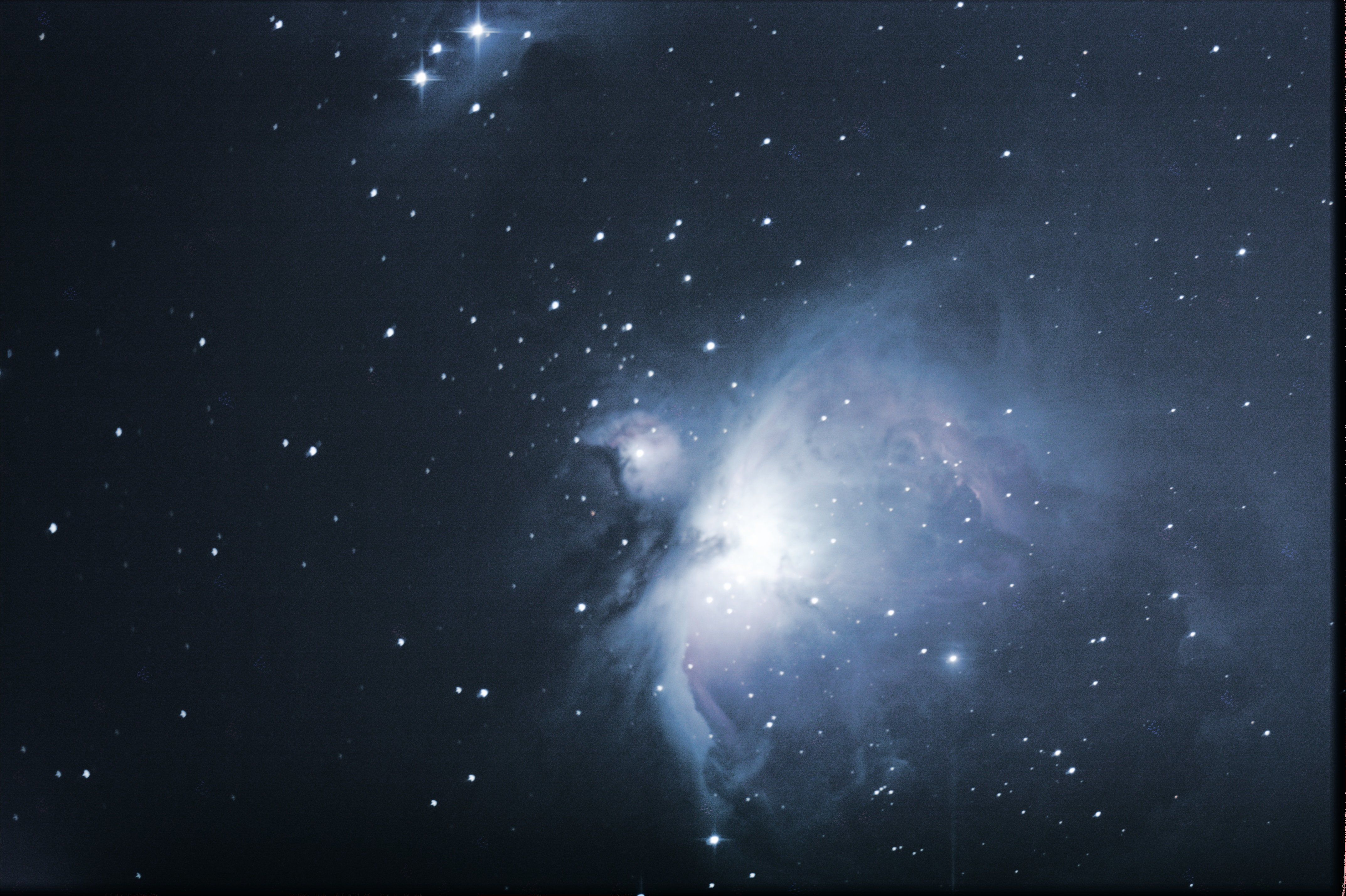

J'ai commencé avec un 200/1000 et un 130/650 sur Eq5 motorisé 2 axes il y a un peu moins d'un an. Sans autoguidage j'ai obtenu cela : avec des poses entre 30 secondes et 1 minutes.

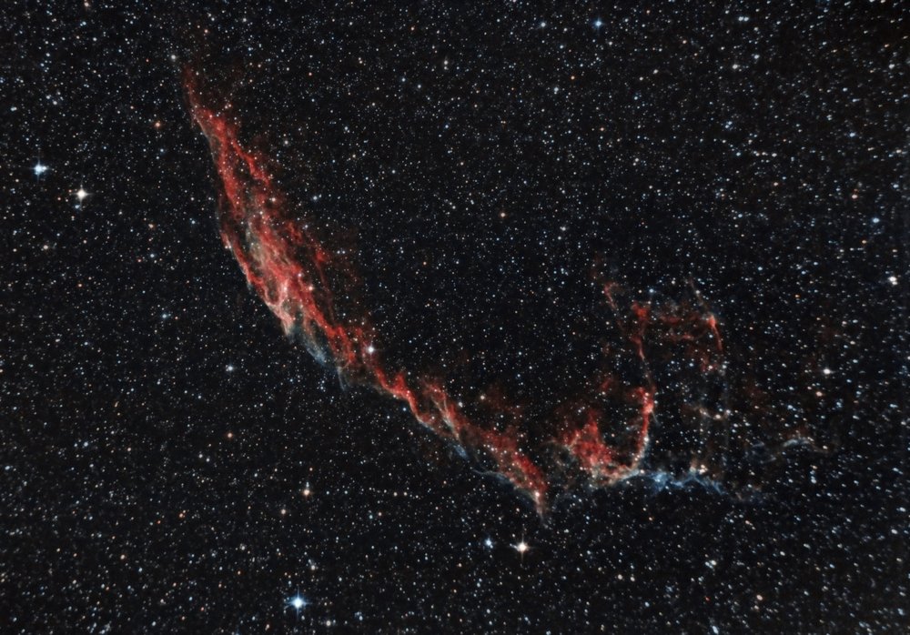

Ensuite j'ai commencé à autoguider et j'ai defiltré mon APN et obtenu cela avec des poses entre 3 et 5 minutes. Et principalement le 130/650 hormis pour m33

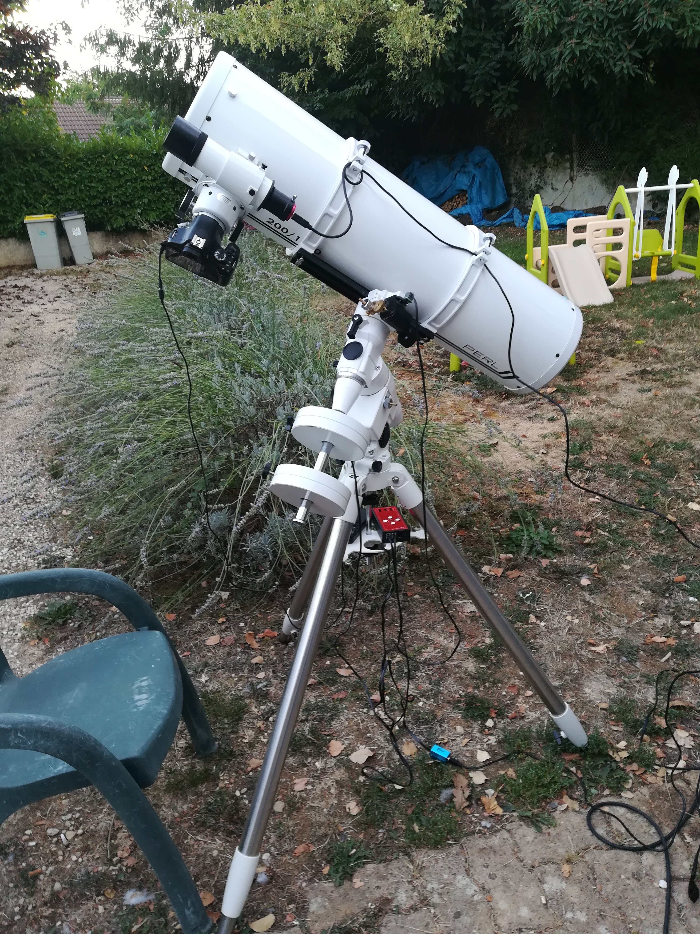

Après faut quand même être patient pour cette discipline et encore plus avec cette monture. Ça permet de se faire la main, mais c'est vraiment le bas de gamme. La mienne pour l'optimiser au mieux, je l'ai démonté, nettoyé, graissé, règlé les jeux,

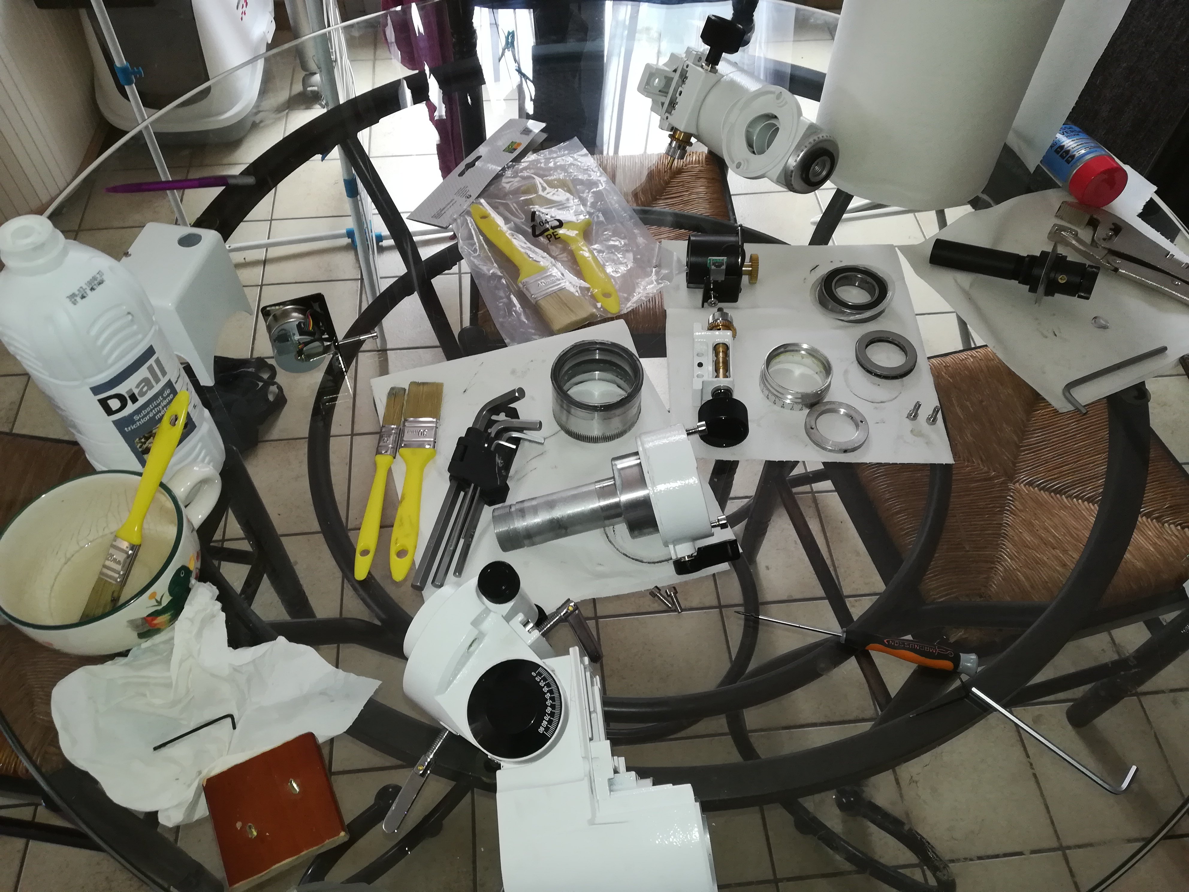

Il faut aussi savoir que cette monture n'est pas vraiment prévu pour l'imagerie, donc faut faire de la bidouille. Une fois tout monté, ça donne ça avec le 200
