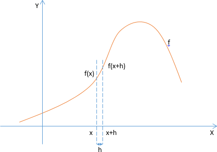

@-Erwann-
La dérivée d'une fonction est l'expression de sa pente.
Pour introduire cette notion, on commence par le calcul local de la pente [f(x+h)-f(x)]/h, où :
f() est la fonction
x est l'abscisse du point considéré
h est une valeur faible
Quand h tend vers 0, on a la pente de la fonction au point x
Par exemple si f(x)=x²,
On a [f(x+h)-f(x)]/h = [(x+h)²-x²]/h = [x²+2xh+h²-x²]/h = [2xh+h²]/h = 2x+h
Et quand h tend vers 0, on se retrouve avec lim(h>0) [f(x+h)-f(x)]/h = 2x + 0 = 2x
On note alors f'(x) = lim(h>0) [f(x+h)-f(x)]/h
Evidemment il y a des moments où la fonction n'est pas dérivable en certains points, mais c'est une autre histoire.
