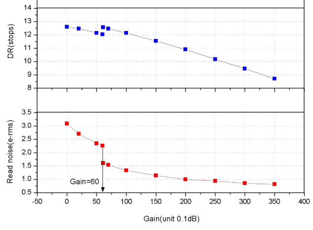

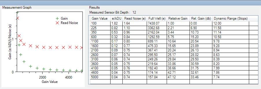

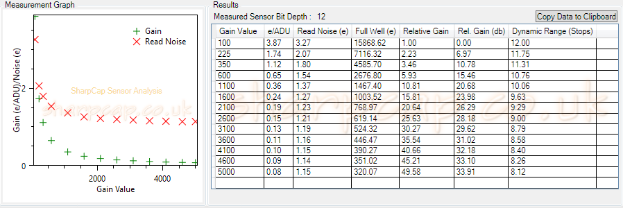

Je suis tomber sur 3 analyses de cam sur le site d'altair:
224C
290C
183C

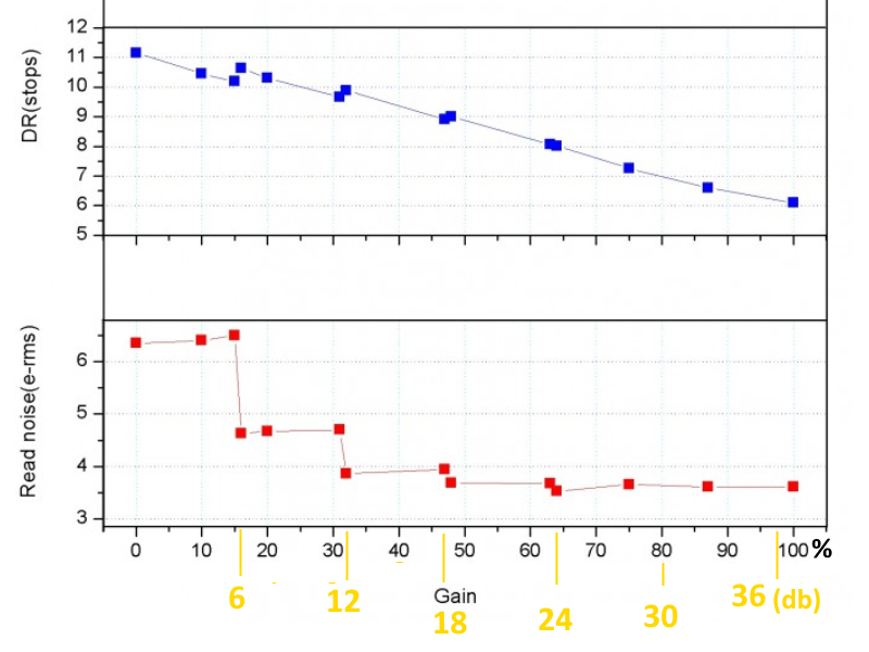

un gain fictif et un gain réél qui à l'air de doubler tous les 6 db ??????
et l'échelle fictive de 100 à 5000 à l'air d'être linéaire, (ce qui n'était pas le cas de la T7M)
bref j'ai repris le sujet depuis 0
J'ai fait mon propre tableau (ça vaut ce que ça vaut :p )

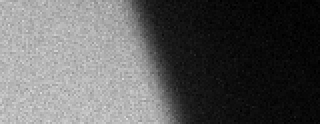

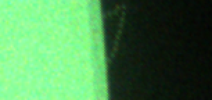

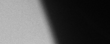

1er point: le même temps d'expo donne la même luminance dans les 2 cas
2éme point: le gain fictif de 100 à 5000 est clairement des ISO contrairement à la T7 qui à une échelle logarithmique (double tous les 16 inc).
3éme point: à 400 iso le bruit global de la 224 est moindre qu'à 100 (à cause de la baisse du bruit de lecture) alors que le bruit globale de la T7 ne fait qu'augmenter de 0 à 100%
T7M
224MC

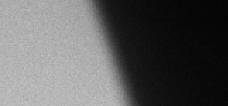

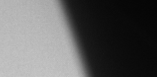

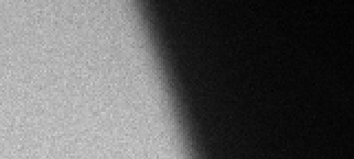

Montée du bruit (zoom x2):
224MC
100 ISO100.PNG.36410d7a68718c9526aa15716b868a8e.PNG200 ISO200.PNG.b1cb05d56c53726bb079de9465635ac7.PNG400 ISO400.PNG.a551f14dc6478a3eefeca2f5d3969dc5.PNG
800 ISO800.PNG.2774dcd40dcbafac3050adba3be572ed.PNG1600 ISO1600.PNG.527fdd8fcff87cdb66d1d73bdbf453da.PNG3200 ISO3200.PNG.61ed03bbe94f36b5f9cc252967d67b32.PNG

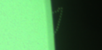

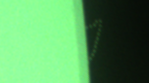

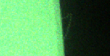

T7M/ASI120MM
100 ISO100.PNG.39155dca545140aba3d7a1dab7290e10.PNG200 ISO200.PNG.379dbc25b7c8562ed0c1a94b1d62e9ec.PNG400 ISO400.PNG.463654004cc4cea8132c32663302191c.PNG
800 ISO800.PNG.35480cb17c6e784d6bc14237e5c333a9.PNG1600 ISO1600.PNG.2d70356edd79ebf4eb8bf288b79f7b15.PNG3200 ISO3200.PNG.eab13005e7a578e920c38d513dcce7b5.PNG
