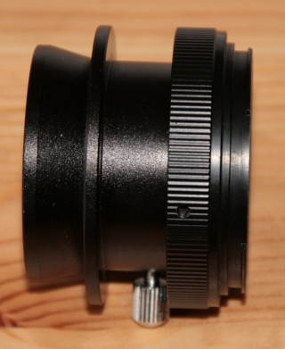

Je viens de faire une découverte géniale, enfin pour moi en tout cas, et je pense que ça va intéresser quelques personnes.
J'ai acheté cet adaptateur chez M42 Optic :
http://m42optic.fr/pro/catalog/product_info.php?products_id=334
Il permet de mettre un filtre 1.25" sur une bague T, le tout fourré dans le PO.
Le problème c'est qu'avec le PO on arrive plus à atteindre le point focale, ce qui n'arrive pas avec le canon + bague T.

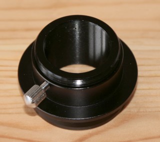

Et en tripotant cet adaptateur, j'ai remarqué qu'il était fait de 2 parties !
Il ne faut utiliser que la bague de gauche.
Il faut la retourner, mettre le filtre (ou barlow) le tout DANS la bague T.

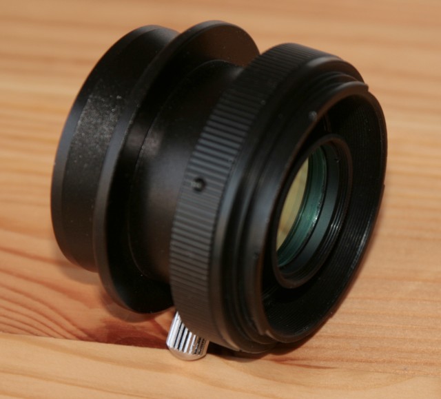

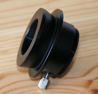

Ce que ca donne d'un coté :
Et de l'autre :
Donc plus besoin de PO et on retrouve le point focale.

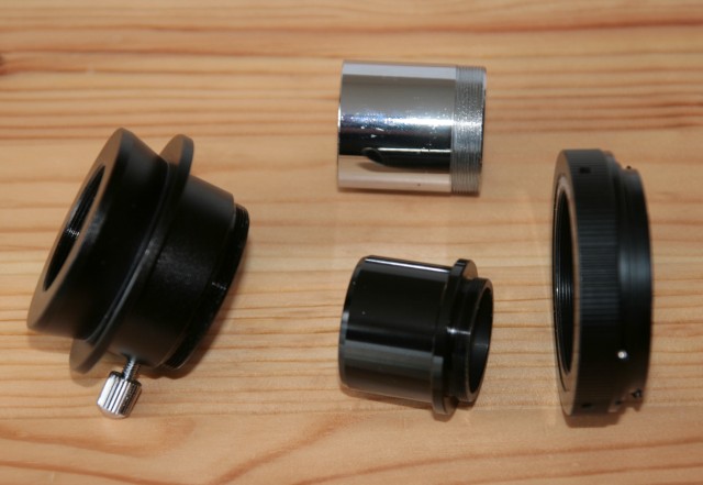

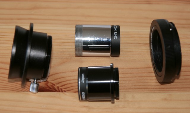

Le package 80ED est livré avec un adaptateur 2" vers bague T
L'interieur accepte des "nez" au coulant 31.75
En faisant le tour de mes accessoires (j'ai le syndrome du bricoleur du dimanche, la peur de manquer au dernier moment et j'achete a l'avance !)
J'obtiens ces possibilités:
la piece chromé est du meme type que celle de cbastos mais elle est daubesque, l'autre alternative est un prolongateur 1" qui ce visse à la place d'un filtre.
Ce qui me donne ces montages:
L'adapteur "cbastos" permet visiblement de ce positionner au plus près du capteur.
On inserre, on bloque on visse et voilà:
