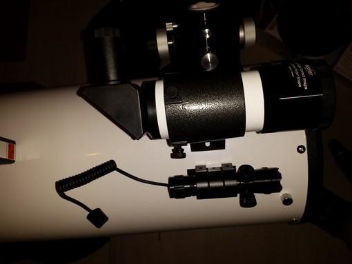

j'ai un pointeur laser monté sur mon tube et comme avec le froid , ben ça ne marche pas,

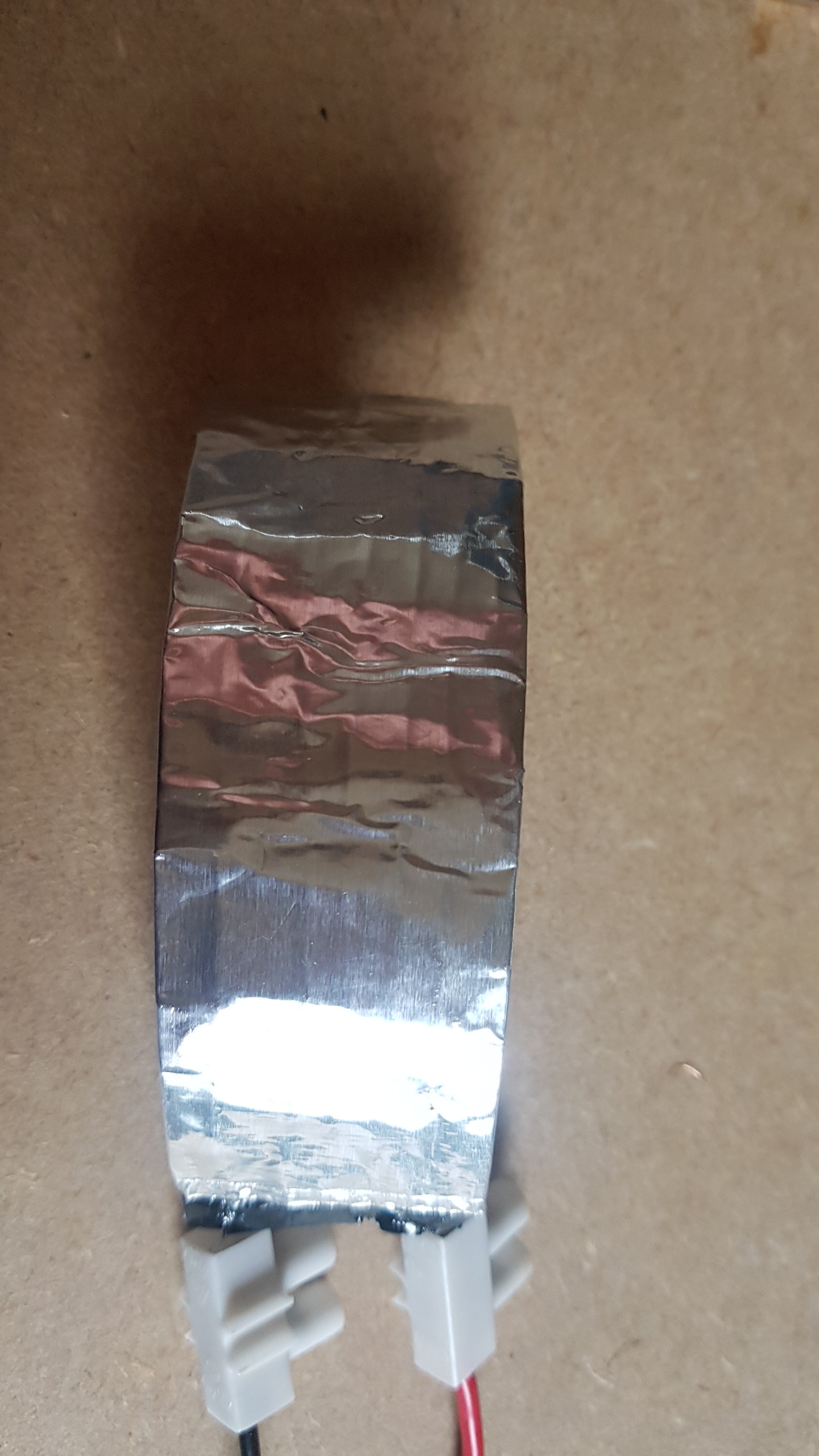

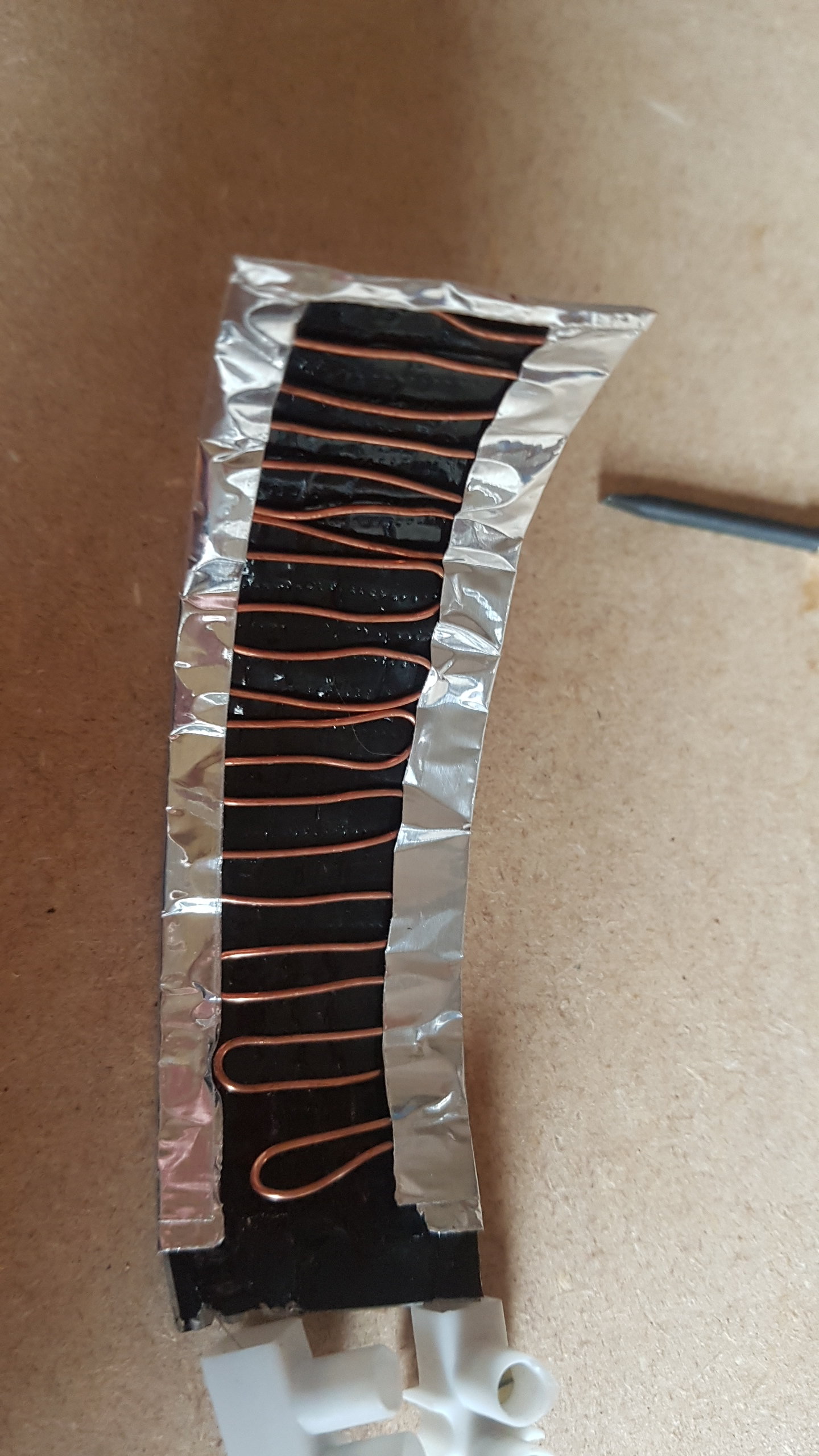

pour le montage j'ai fais un serpentin de fil résistif sur du scotch toilé et ensuite je l'ai isolé (côté extérieur) thermiquement avec du scotch en aluminium pour avoir un catalyseur,
à l'intérieur (coté laser) j'ai ajouté un serpentin en fil de cuivre pour une meilleur diffusion thermique.

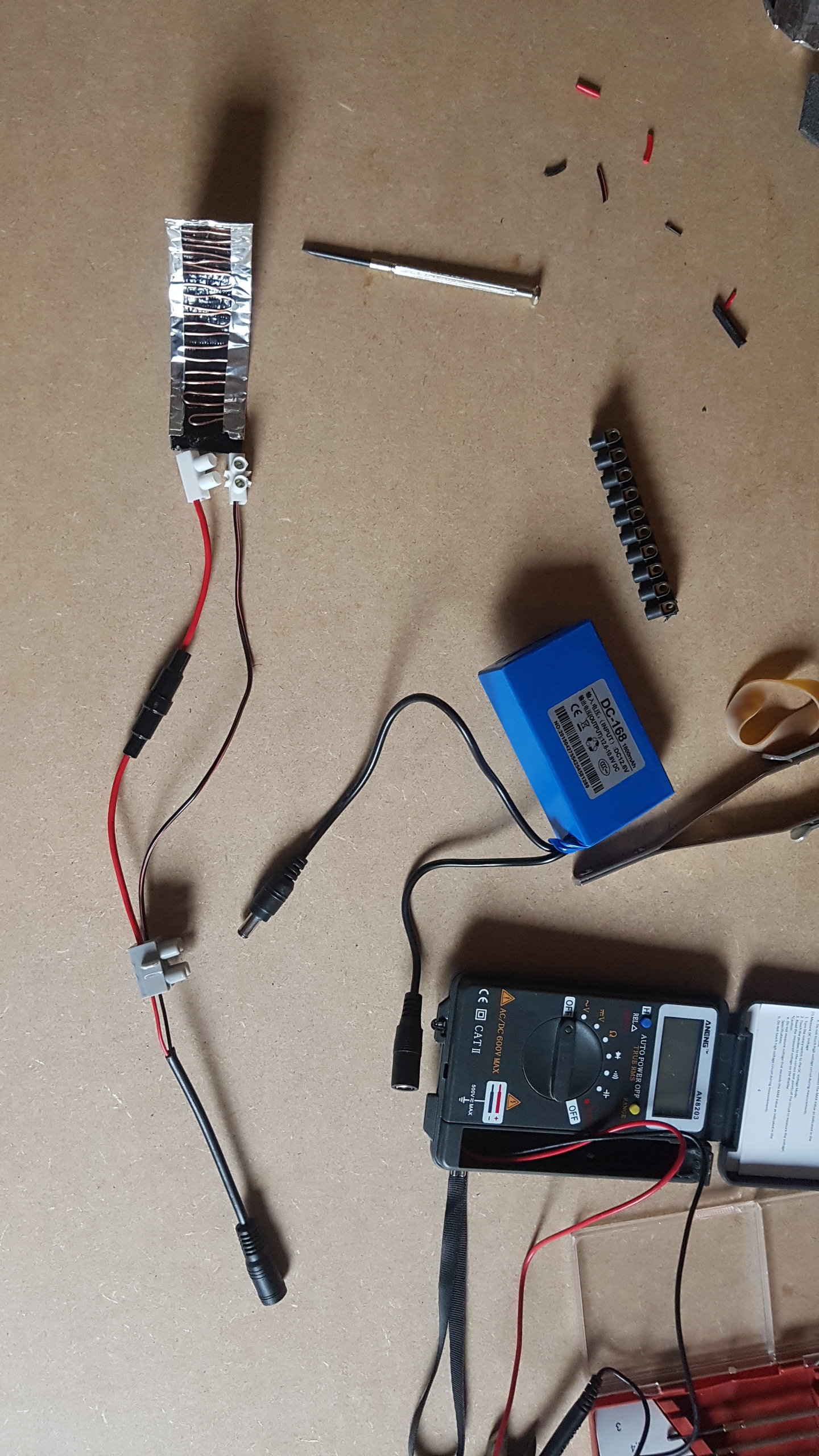

les chiffres
batterie 12.45 volt (20.000mah) ça tiendra la nuit!
résistance 9.1 ohm soit une puissance de 17 watts
le laser:
https://fr.aliexpress.com/item/CVLIFE-Shockproof-532nm-Tactical-Green-Dot-Laser-Sight-Rifle-Gun-Scope-w-Rail-Barrel-Mount-Cap/32658181790.html?spm=a2g0s.9042311.0.0.CPpGEA

quelques photo de l'engin, il n'est pas finit, j'ai fais un montage aux domino pour testé,
dans la version final tout sera soudé et protégé avec des gaines themo
