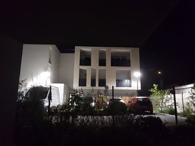

Oui il y a eu du changement  ,car les anciens lampadaire éclairait dans tous les sens du coup une partie du mur de ma maison était vachement éclairé ,alors que la il ne l'ai plus .
je met la carte "pollution lumineuse astro" je suis au centre
Modifié par ch_porchet
