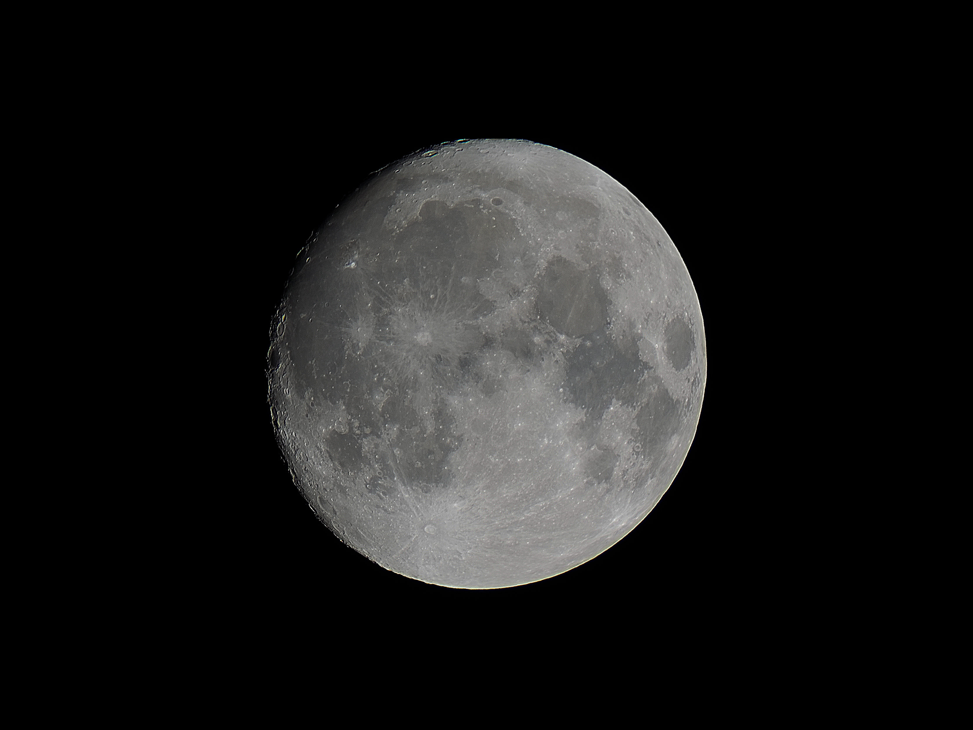

je dispose actuellement d'un Skywatcher 70/700 qui m'a permis de débuter dans l'observation mais j'ai choisi de me mettre à l'astrophotographie pour accentuer le plaisir de découvrir l'espace.
J'ai commencé par faire des photos de la lune (voir photo ci joins) mais au niveau des autres astres (planètes ou ciel profond) je suis limité de part la monture qui est azimutale et d'autre part par le diamètre du téléscope.
Je souhaite à présent acheter un télescope avec une monture équatoriale (et goto ) pour faire quelque chose d'acceptable.
