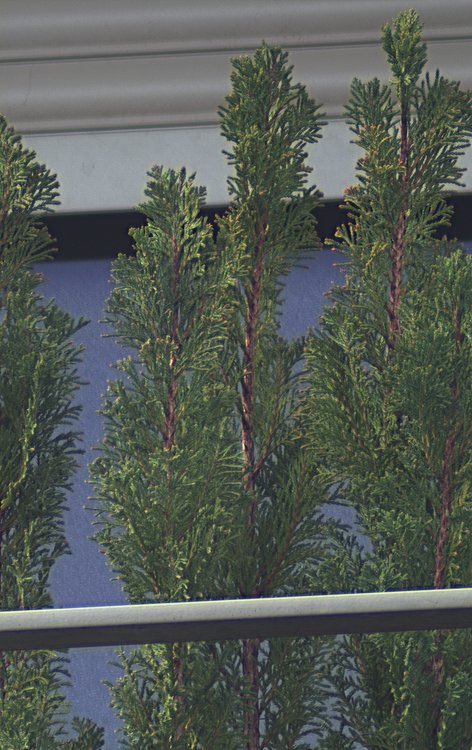

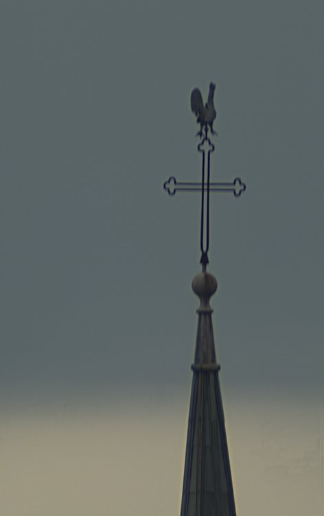

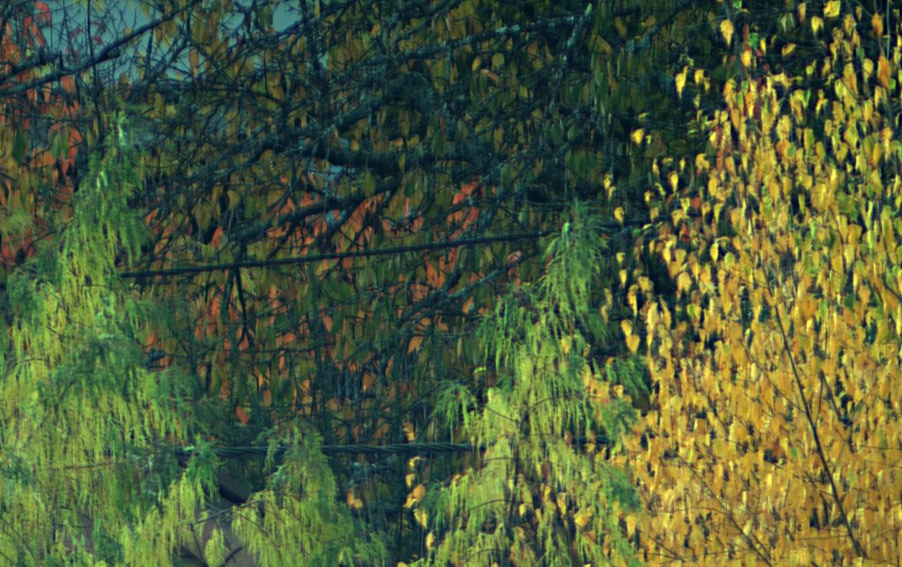

La bête est correctement espacée maintenant et produit des images dont j'ai du mal à voir du chromatisme. Images prises avec une asi 0185MC (sur-échantillonage x2)
Note photo ci-dessous, c'est temporaire : j'ai enlevé l'espaceur pour obtenir les anneaux de newton, c'est uniquement pour trouver la bonne orientation entre les lentilles, j'ai retrouvé une marque constructeur,  j'ai remis la marque presque effacée au crayon de papier. Pas définitif.

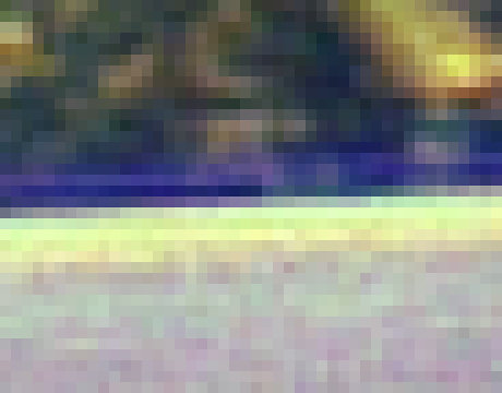

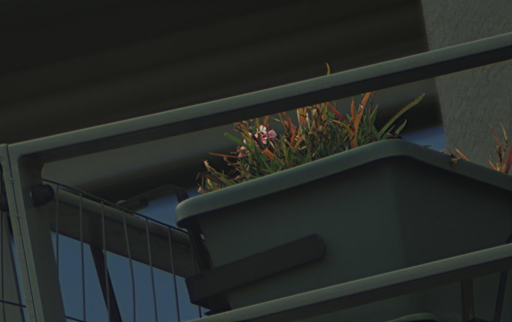

Du bleu qui ne bave pas c'est plutôt agréable ! Le doublet respecte le critère de Sidgwick. Il lui faut juste un filtre semi-apo pour enlever un léger voile. Le piqué dans les vert-jaune-orange est épatant

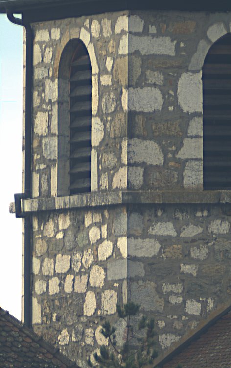

Le peps d'une bonne achro : disque d'Airy (limite de diffraction) = 2pixels. Zoom sur le haut de la barre de balustrade, partie supérieure blanche (le capteur a sont pic à 460 et 615nm)
images faciles pour une planétaire :

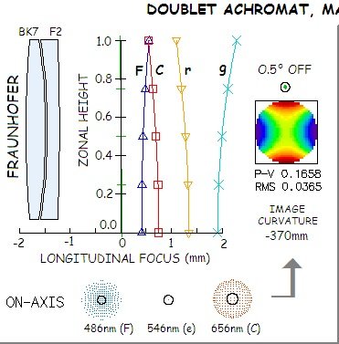

Note : Bresser 90 RC=6.4, cette Meade FH RC=4 (résidu chromatique)
C'est une formule optimisée pour l'observation planétaire, mais elle convient aussi pour de la photo avec roue à filtre, on peut modifier l'engin vers f/8 à coût raisonnable.

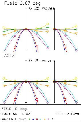

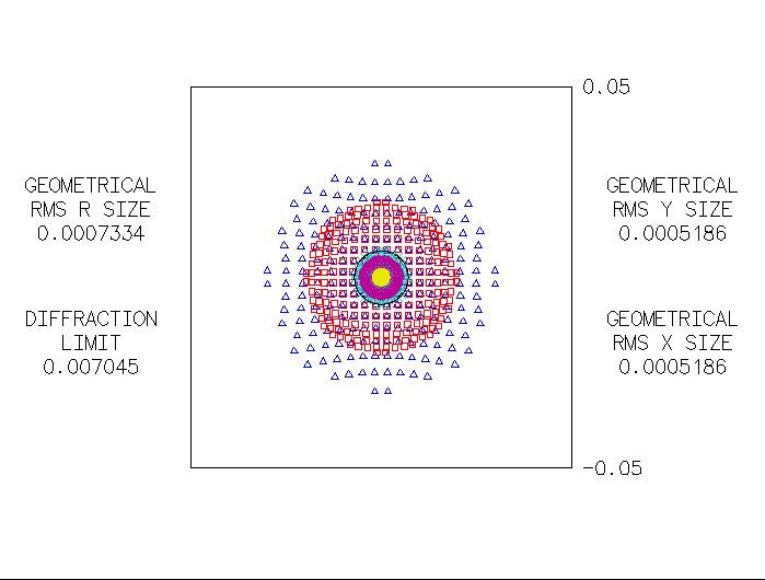

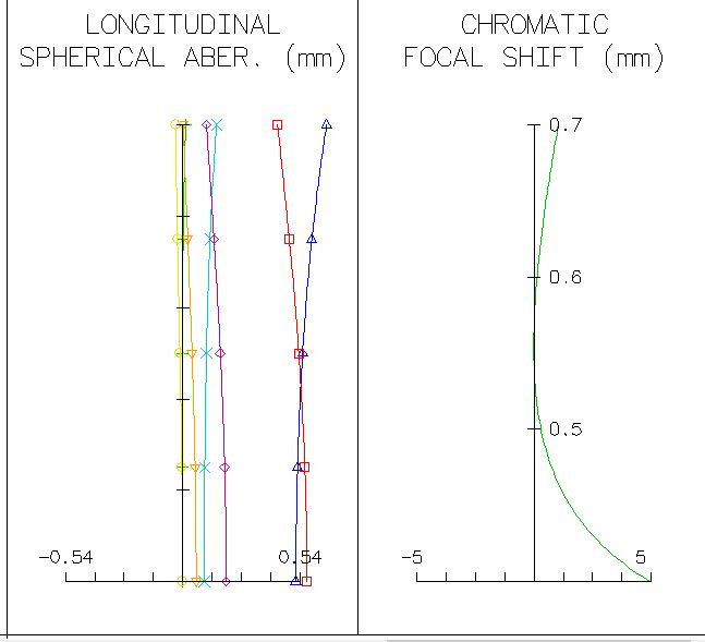

En attendant : diffraction limited de 520nm à 612nm (le trou du méthane). La coma n'est pas corrigée mais le chromatisme est au minimum, bien en dessous de la formule classique du doublet de fraunhöfer qui lui est sans coma pour l'observation grand angle. (réglage en bas : spot rouge plus étalé, le bleu est "idem" en moyenne de spot mais avec plus d'aberration sphérique -> moins de piqué)
MeadeFH90-1000-field.JPG.010a555ece6bd35bba9451ca0e1bbf92.JPGMeadeFH90-1000.JPG.dc9059a9b44001a4f1ef40be94920eb1.JPGMeadeFH90-1000-spot.JPG.22e58fd5dab86c8dd1c19e2f3b55fc74.JPG

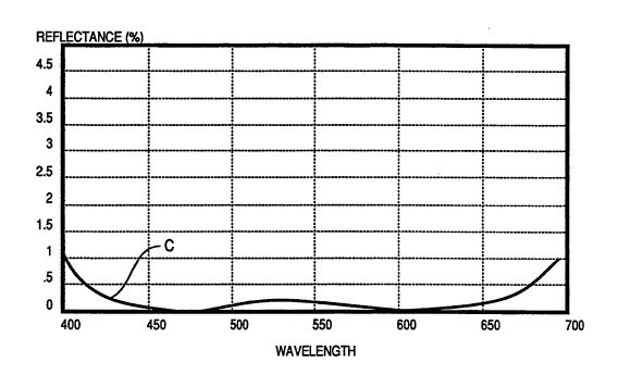

Je continue à polir l'objectif avant qu'il ne parte en traitement anti-reflet "deluxe" :p. Polissage poussé : ça diffuse moins (même si il reste des rayures et des impacts.
21_19_56a_5g3.thumb.jpg.b086e2e826631c278758e5fab12148d6.jpg coating4.jpg.fd56edc31fe406b4aa7f05346954baa7.jpg
