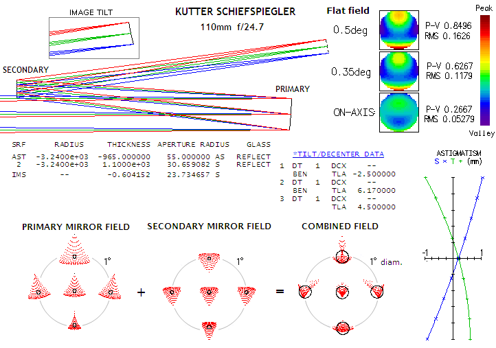

Pour Oliver55 : à la réflexion je te prie d'accepter mes excuses, la prise d'un diamètre plus petit 150/1788 n'est pas si dramatique pour la coma. ( Il s'agit plutôt des calculs du montage Yolo/Newton qui sont à considérer.
https://www.telescope-optics.net/images/YOLO.PNG )
Je viens de penser à un réducteur de focale (à f/12 après tout ça doit se tester pour passer à f/8) devant l'oculaire on doit pouvoir conserver un champ respectable (peut-être 55°) et une coma non excessive.
