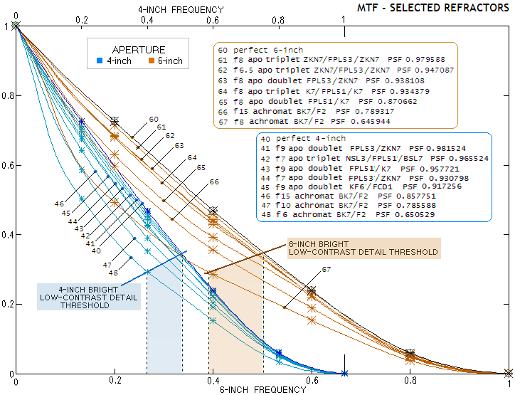

triplet fpl51 de 6" à f/10 c'est archi connu...
Je vais m'avancer un peu mais ça doit faire quasi pareil que 100f7 (n°13)
https://www.telescope-optics.net/semiapo_and_apo_examples.htm
mieux que le MTF du n°64 : probablement .95/.97 strehl au centre comme un 6"f8 en fpl53.
https://www.telescope-optics.net/polychromatic_psf.htm#Another
