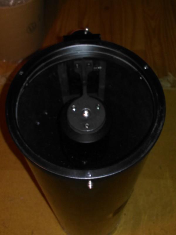

Le coupable à travers la lame, le pignon d’entrainement s’est désolidarisé de l’axe du bouton de commande.
Démontage de la lame, 3 vis alènes de 2 mm. Et là je me suis dit : « Tu as vu l’état de ton bureau ? Tu l’as mets où ta lame ?

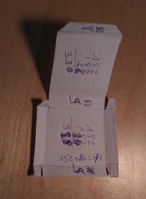

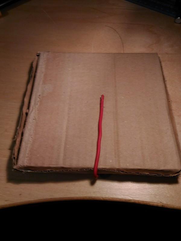

Gabarit d’une boite en carton pour ranger la lame sans risque.

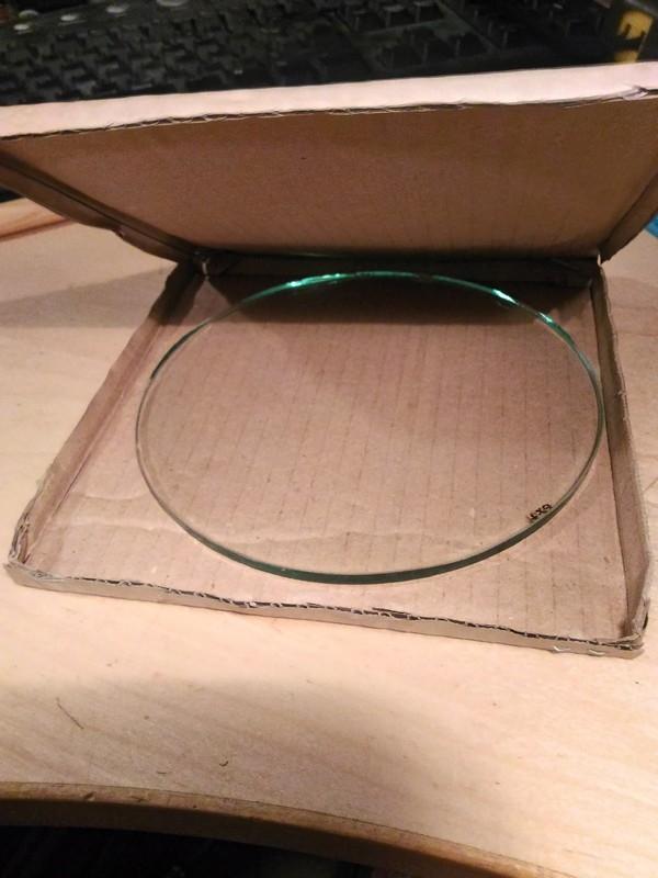

Boite avec la lame

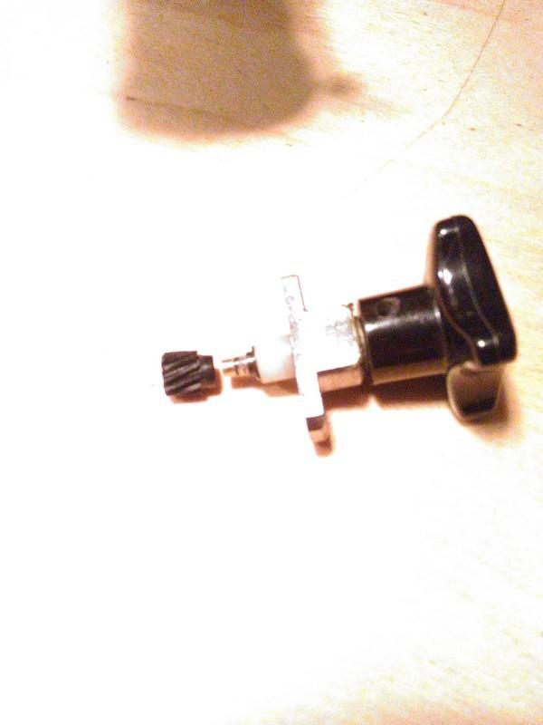

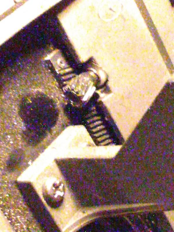

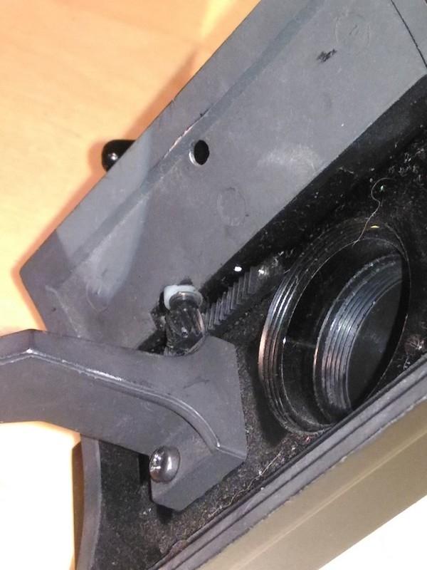

Engrenage désolidarisé de l’axe.
Démontage du bouton et de l’engrenage. J’ai gratté l’ancienne colle sur l’axe, puis j’ai mis au bout une goutte de Loctite gel. J’ai repositionné l’engrenage en le maintenant vers le bas pour ne pas que de la colle coule vers le bouton !
Remontage de l’ensemble bouton-engrenage

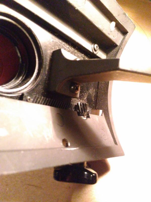

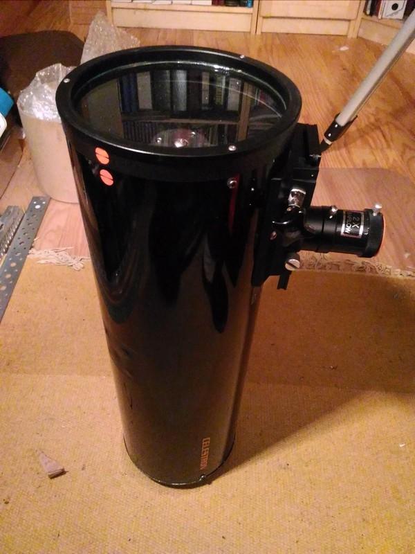

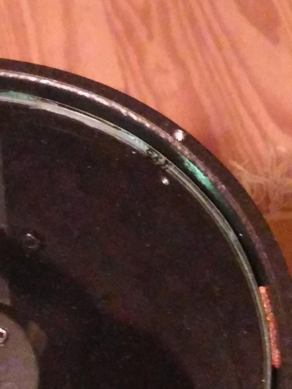

Fin des travaux

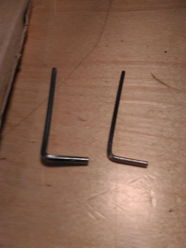

A droite clé de 2 mm pour la lame, et à gauche clé de 2,5 mm pour le PO !
Temps d'intervention, un peu plus d'une heure "tranquille Mimile" !

S'il patine c'est peut être juste le réglage du bouton. Il y a deux vis sur le support bouton, il suffit peut être de desserrer, pousser le bouton vers le bas et resserrer ! Ca remet les deux engrenages en contact !
Bon, j'ai dû faire une boulette dans mon bricolage. Dans le texte pour la collimation, ils parlent de cellule. Et je pense qu'il faut démonter les vis latérales et non celles devant la lame. C'est quand j'ai vu les cales en liège que ça a commencé à me travailler. En plus on voit le deux symboles oranges face à face sur une des dernières photos.

🤯Il ne faut pas enlever la lame seule, mais la cellule qui est fixée par trois visses sur le coté du tube!
