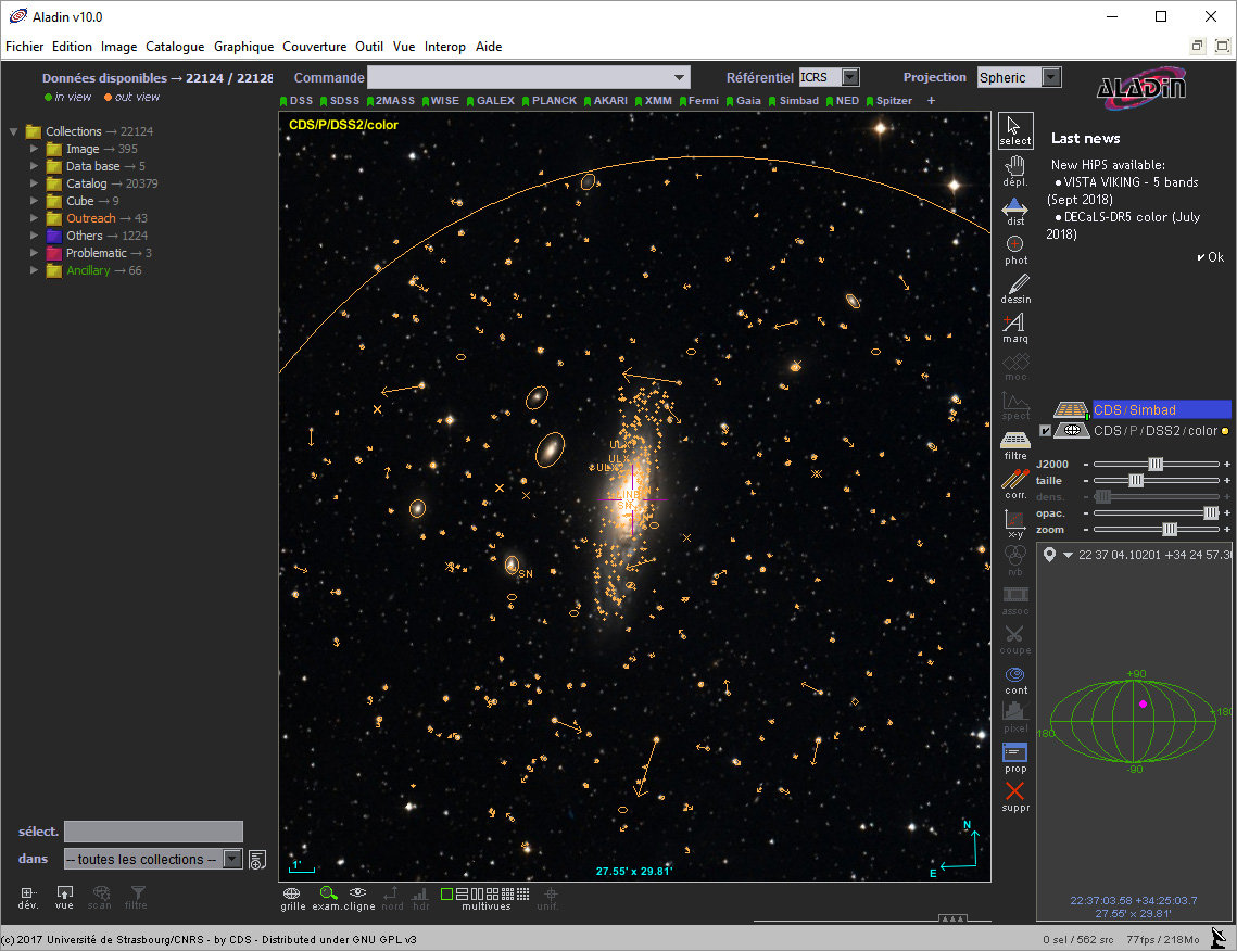

la base de données Simbad au travers d'Aladin donne des précisions
UCAC4 622-127547, l'étoile sous la galaxie NGC 7331, est une étoile pulsante avec un mouvement propre important
disons que sur deux images espacées de 50 ans, on verrait un minuscule décalage

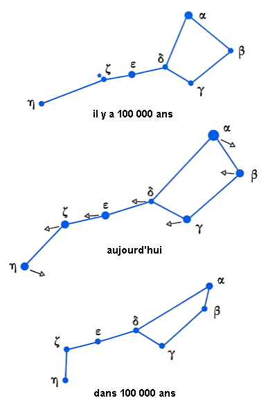

Et si on se limite à l'aspect du ciel à l'œil nu, il me semble qu'on peut aller bien plus loin, genre dix mille ou cent mille ans, c'est ce qui explique qu'on peut faire ce genre de schéma grande_ourse.gif
Mais attention, il faut utiliser les valeurs des mouvements propres en ascension droite et déclinaison, mais aussi la vitesse radiale. Alors on aura l'expression complète du vecteur vitesse tridimensionnel. Toutes ces données sont connues avec une bonne précision pour les étoiles relativement proches (pas pour les étoiles lointaines genre Deneb) et si on fait l'hypothèse que le mouvement des étoiles est rectiligne uniforme (vrai pour un laps de temps court, genre plusieurs millénaires, mais pas plusieurs millions d'années), ce vecteur vitesse permet d'extrapoler la position des étoiles proches. Ça ne marchera pas sur les étoiles lointaines, mais comme elles sont lointaines, elles ne bougent quasiment pas en apparence, donc peu importe que le calcul soit imprécis dans l'espace, il restera précis dans le ciel apparent.
Si le but est juste d'avoir une idée d'à quoi ressembleront les constellations plus tard (ou à quoi elles ressemblaient autrefois) comme sur le schéma ci-dessus, la précession n'intervient pas (elle interviendrait si le but était de savoir, de plus, où sont situées les constellations dans notre ciel).
