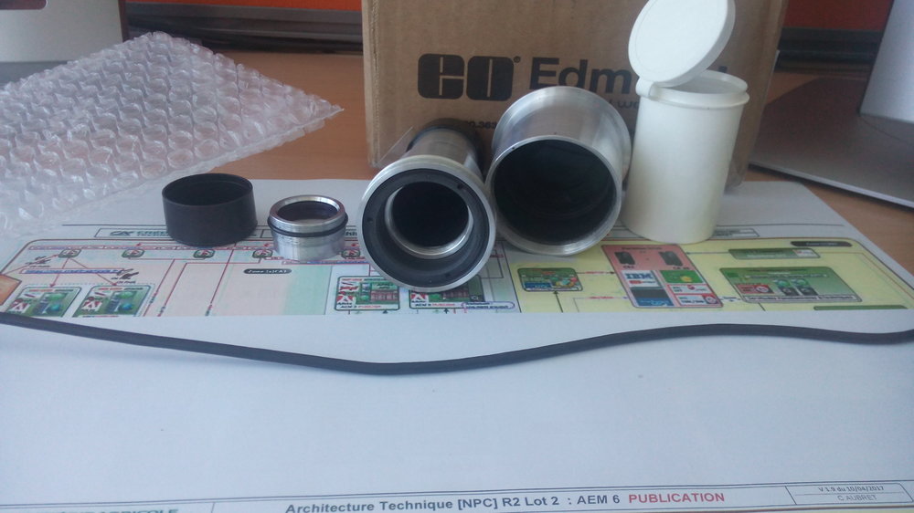

Une image pour faire joli : c'est du télécentrique ajustable. Le champ est mieux corrigé qu'avec un glasspath Baader. On règle le tirant arrière en espaça +/- la partie frontale de la partie arrière.
