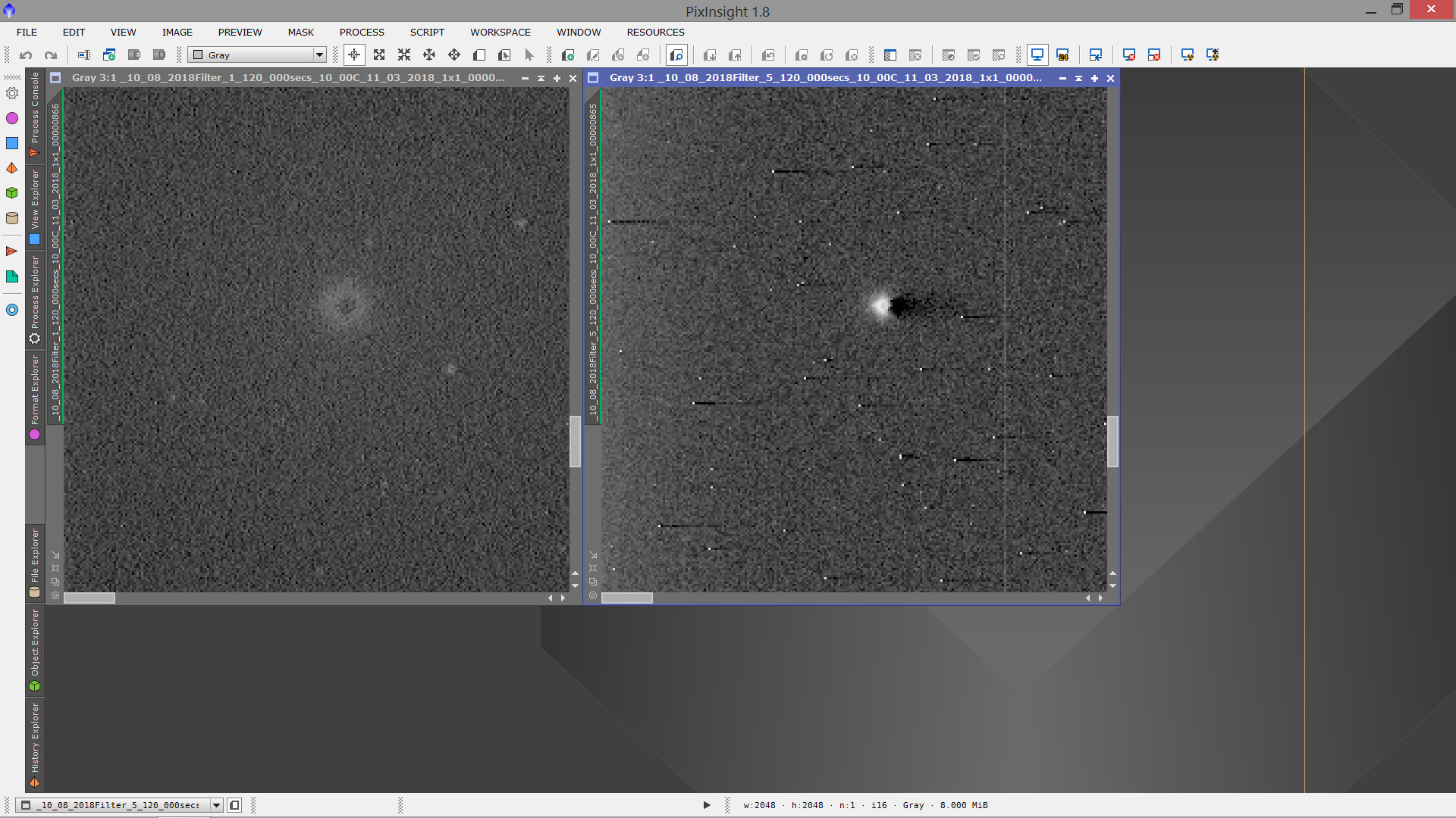

Salut à tous,
Je suis sorti hier soir pour shooter, le temps était assez couvert par des brumes d'altitudes et des cirrus.
J'ai un trajet d'une heure pour me rendre sur le site. Ma caméra est une QSI 640wsg8.
Il faisait assez froid dehors et j'ai laissé la caméra 15-20 min avant de la mettre en route pour qu'elle se mette en température (ma voiture était chauffée à 20°C).
Lorsque j'ai mi la caméra en tension le capteur indiquait 3.8°C, et j'ai descendu la température à -10°C.
Je fais la MAP avec un bathinov et je lance des poses de 10' en Ha. Le Cygne dans lequel je shootais était sous la brume mais les étoiles restaient visibles.
J'ai ouvert la première brute et j'ai constaté des artefacts sur les étoiles, comme des traînées noires qui avaient toutes la même direction.
Je n'ai jamais eu ce genre d'effet jusqu'à présent et je me suis demandé si le capteur n'avait pas un souci ?! Toutes les brutes avaient le même problème. J'ai essayé des poses de 2', pareil...

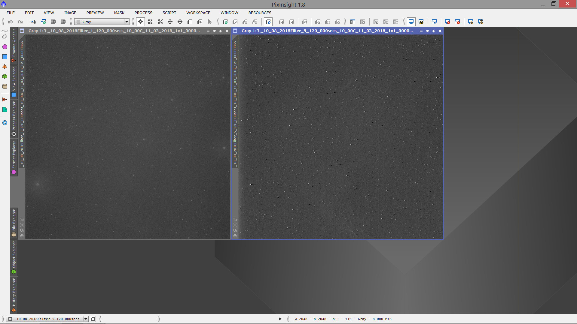

J'ai alors essayé avec le filtre L (j'ai gardé la MAP du Ha, juste pour voir s'il y avait tjs le problème en L) et aucun souci, mis à part les halos et le flou dues à la brume.
J'ai aussi essayé un pose en OIII de 10 min, même problème. Jai aussi constaté un bande plus blanche sur le bord gauche de l'image présente en Ha et OIII (celles qui ont les artefacts) mais pas en L.
Pensez vous que le FDC était trop présent à cause de la brume ou que c'est autre chose (capteur, souci de lecture, logiciel...) ?
Avez vous déjà eu ça ?
Merci pour vos éclaircissements !
Je vous joins des images de la L et de la Ha (poses de 2 min) que vous puissiez voir.
Valentin

Merci Dauphin joyeux, ici il n'y a pas de montée d'histo mais une simple visualisation en STF.
J'avais des poses de 10' qui avaient la même tête. Philippe (CCD1024) m'a dit que c'était certainement un problème de tension d'horloge du CCD, alors je vais refaire des tests sur secteur avant le SAV.
Suite et fin des soucis d'image, je vous fait un retour en espérant que cela puisse être utile à l'un d'entre vous si vous êtes un jour confronté à ce type d'artefacts.
Grâce à vous tous, et en discutant avec Philippe (CCD1024), que je remercie pour son expérience fantastique en matière de capteur, j'ai pu identifier la source de ce problème.
Au départ Philippe m'a indiqué que cela ressemblait à un problème de tension d'horloge du CCD, et que ce souci de lecture donnait une information inférieure à l'offset d'où la présence de traînées noires. Mais il m'a dit de refaire des tests sur secteur, la QSI étant sensible aux variation en I et U. Et effectivement, en branchant ma caméra sur le secteur plus de souci. Sur aucun filtre !
Donc ma batterie qui a au moins 5 ans ne délivrait plus assez d'énergie.
Encore un grand merci à tous pour votre aide et vos conseils !
