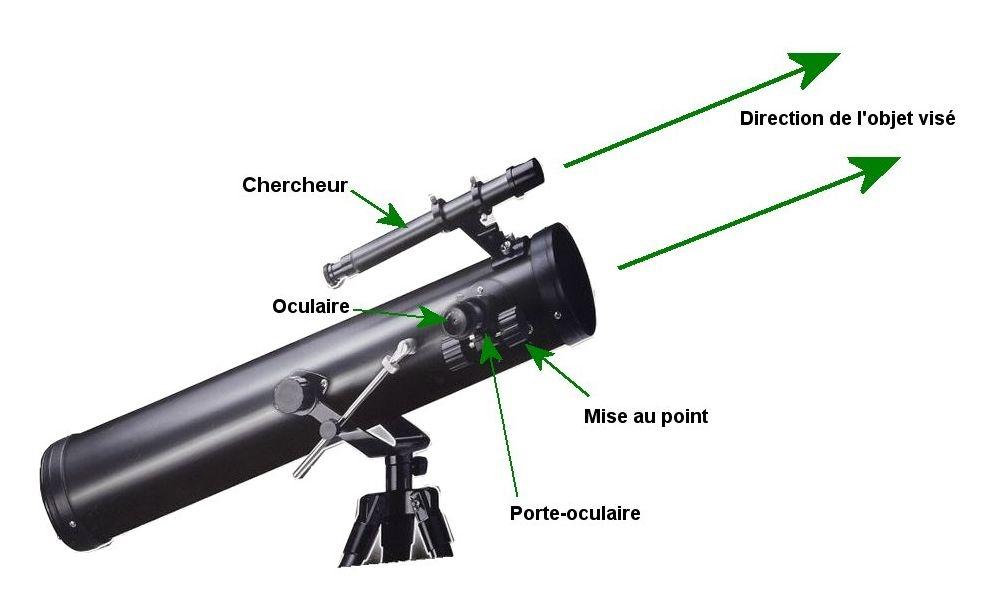

Il faut mettre l’œil au bon endroit déjà. Retirer le cache à l'entrée du tube (du côté où vous regardez apparemment). Ce côté (l'ouverture) doit être dirigée vers le ciel (pas le Soleil, surtout !). Puis on met un oculaire dans le porte oculaire (le support qui se trouve sur le côté et à l'avant du tube, donc), on met l’œil à l'oculaire et on fait la mise au point en tournant la mollette. La petite lunette parallèle au tube et dans laquelle vous avez regardé à l'envers si j'ai bien compris) sert à viser les objets et doit éventuellement être alignée.
Pour voir en miniature (et à l'envers, non ?), je ne vois que la lunette utilisée à l'envers.
