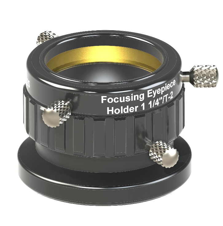

1 - J'ai acheté un Focuser hélicoïdal Baader pensant qu'il était non rotatif. Donc, pour les gens comme moi qui ne savent pas lire ou qui sont tête en l'air, attention, ce focuser est bien (qualité Baader) mais il tourne. Donc, ça, c'est une leçon me concernant à 35 euros env.
https://www.baader-planetarium.com/en/baader-focusing-eyepiece-holder-1%C2%BC%22--t-2--(t-2-part-08a).html

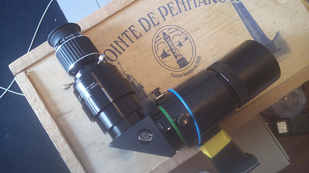

2 - J'ai donc acheté ceci https://www.teleskop-express.de/shop/product_info.php/info/p7051_TS-Optics-1-25--and-T2-Micro-Helical-Focuser---T2-connection.html
avec ceci : https://www.teleskop-express.de/shop/product_info.php/info/p9107_TS-Optics-T2-Reversion-Adapter-with-full-length-T-thread--female-.html
j'ai déjà ceci : https://www.teleskop-express.de/shop/product_info.php/info/p201_TS-Optics-Adaptor-1-25-inch-focal-adaptor-for-1-25-inch-focuser---adaption-to-T2-thread.html
Je vous ferais un retour pour voir si ça apporte vraiment quelque chose au niveau de la MAP avec un MAK127 SW (soucis de décalage lors de la MAP (shifting je crois que l'on dit)

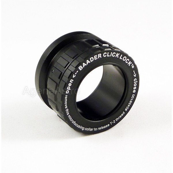

Celui de ton lien  (http://www.astrosurf.com/topic/122053-focuser-hélicoïdal-non-rotatif/)  :
Celui que j'ai acquis (je ne dois pas comprendre)  https://www.baader-planetarium.com/en/baader-focusing-eyepiece-holder-1¼"--t-2--(t-2-part-08a).html
Il me semble, sauf erreur de ma part, que ce n'est pas le même.
Modifié par fdudu
Non ils ne sont pas identiques : j'ai eu les deux.
Le deuxième équipe une Vixen 102M et un newton 150f5 qui avait une crémaillère, ils sont bons. Le premier est casse-pied, je l'ai remplacé.
Plus court mais aussi moins robuste : pas le même gabarit qu'un focuser Lolli.
