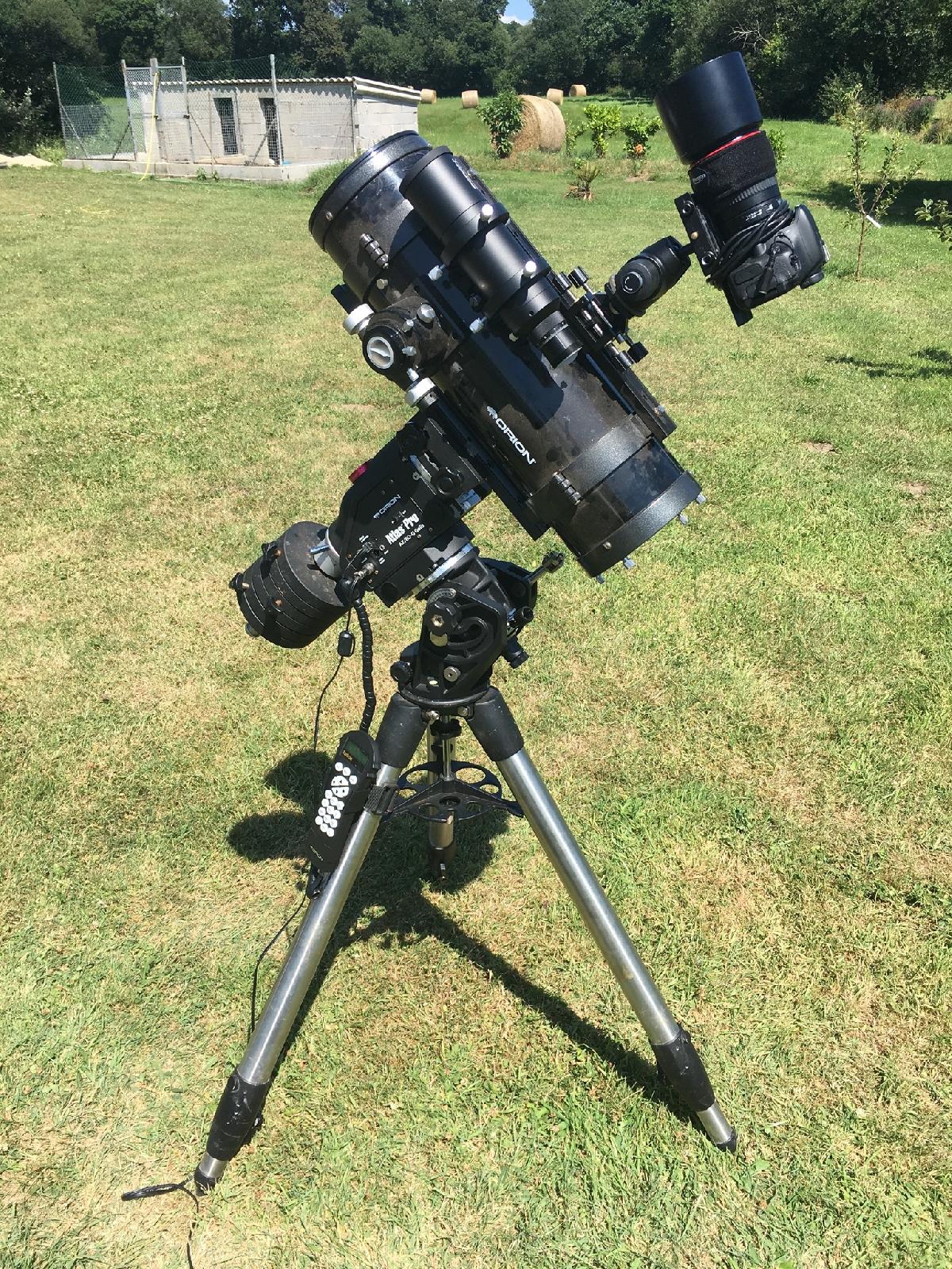

Mon setup: Orion AZ-EQ-Guidage lodestar X2-Canon 600D défiltré Astrodon avec objectif canon 135mm à F2.2. Assité de Backyard et PHD2.

Je trouve ton montage un peu acrobatique : tu gagnerais à installer ton apn en bout de barre de contrepoids (qui du coup serait beaucoup plus léger) et plus rigidement qu'avec une rotule

Je crois que pour ton APN, nous sommes tous convaincus que sa position actuelle n’est pas la meilleure.
Tu devrais essayer de le fixer sur la queue d’aronde de fixation du tube au niveau de l’anneau qui est coté focuser. Tu réduiras le moment induit par la position actuelle de l’APN et tu pourras certainement enlever une partie des contrepoids, ce qui ne peut être que bénéfique.
Il sera nécessaire de reculer le tube pour compenser le poids de l’APN à l’avant.

Merci pour vos retour transitmk1 et Discret68. Oui je crois que je vais déjà éliminer la rotule et pourquoi pas le télescope pour soulager la monture. Je vais faire des essais. En tout cas si je garde le télescope et le mode piggyback je vais essayer ta méthode Discret68. C'est vrai qu'a chaque session je fais un équilibrage du setup et parfois c'est vraiment pas évident.

C'est une possibilité mais pas pratique du tout : impossible dans ces conditions de mettre un œil dans le viseur et c'est limite pour arriver à équilibrer en Ad.
Pour avoir essayé les 2 manières, je préfère nettement la position en bout de barre de contre-poids qui maigrit d'autant plus.
