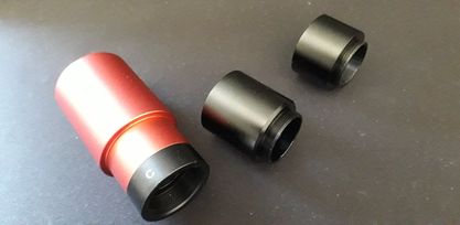

Avec les bagues livrées avec la cam (Altair) on n'arrive pas tout a fait . (diam1.25"  filetages M/F M28 x0.6)
Depuis ce jour je n'arrive plus a me connecter a Agenaastro bloqué par l'antivirus (trojant ) .
Ça doit être possible ? a votre avis , de monter des portes filtre ou des filtres pas chers en enlevant le filtre ça ferait des allonges de 5/6 mm ? .
comme ça:

J'ai juste gardé celui  en 30 de long mais le filetage est C (30x1) mâle - inter 28x0.6 femelle
https://fr.aliexpress.com/item/C-Mount-to-1-25-Video-Camera-Barrel-Ring-Adapter-for-Telescope-Astrophotography-Astronomy-W2159A/32791074743.html?spm=a2g0w.search0104.3.32.4271336fcI8jmX&ws_ab_test=searchweb0_0,searchweb201602_5_10065_10068_319_10892_317_10696_10084_453_454_10083_10618_10304_10307_10820_10821_537_10302_536_10902_10843_10059_10884_10887_321_322_10103,searchweb201603_54,ppcSwitch_0&algo_expid=57b49cc0-f3e4-4813-9038-154660f37905-5&algo_pvid=57b49cc0-f3e4-4813-9038-154660f37905&transAbTest=ae803_4
J'ai opté pour les filtres (filetage 28x0.6) a pas cher car il me manquait 12 mm - 2x6mm de long(en démontant les filtres) 😎
Il existe des bagues de 18 mm de long sur les sites habituels en 28x0.6 male /femelle.
Je profite du post pour préciser quelques points :
J'ai une cam Altair livrée comme suit :
Montage en sortie "C"  femelle 30x1
suivi d'une bague CS male 30x1 sortie 1"-32UNC (25.4)femelle longueur 6 mm
suivi d'une bague d'adaptation  1"-32UNC (25.4)mâle - sortie 1"-32UNC (25.4) femelle
Puis une bague  1"-32UNC (25.4)mâle - sortie filetage 28x0.6 femelle
J'ai un réducteur Kepler en filetage 28x0.6 male en entrée et femelle en sortie
Attention ces petits réducteurs peuvent etre vendus en filage d'entré en 28x0.6 et en 30x1 (C)
Pour les bagues allonges on peu certainement partir du diametre de filetage 1" male femelle je pense .
Exemple ci dessous :
https://fr.aliexpress.com/item/0-5X-Focal-Reducer-Lens-for-Any-1-25-Telescope-Eyepiece-Ocular-Astronomy-Diagonal-Extender-Tube/32790951463.html?spm=a2g0w.search0104.3.222.7310336f6ioCoI&ws_ab_test=searchweb0_0,searchweb201602_5_10065_10068_319_10892_317_10696_10084_453_454_10083_10618_10304_10307_10820_10821_537_10302_536_10902_10843_10059_10884_10887_321_322_10103,searchweb201603_54,ppcSwitch_0&algo_expid=8863aa1a-a160-4c4c-b478-42580469de53-34&algo_pvid=8863aa1a-a160-4c4c-b478-42580469de53&transAbTest=ae803_4
D'ailleurs au vu du prix on peut certainement faire des bagues d'environ 10 a 14 mm de long (en enlevant les lentilles bien sur ).
Pour finir enfin - ouf -
On doit pouvoir bricoler les transformations entre les filetages de 30x1 et 28x0.6 avec ca :https://fr.aliexpress.com/item/Datyson-1-25-pouce-Filtre-Adaptateur-De-M30-1-M28-0-6-Fils-Astro-T-lescope/32847853386.html?spm=a2g0w.search0104.3.101.3744336f5GuJEC&transAbTest=ae803_4&ws_ab_test=searchweb0_0%2Csearchweb201602_5_10065

Pour tes kepler en 1.25" tu mets combien entre le capteur et le réducteur ?
Message édité
Pour 0.5 tu as déja indiqué 51 mm 😉
En fait je viens d'attraper mal au cerveau vous avez tous donné une masse importante d'informations ici :
J'étais passé a travers je pense .
Les excellents travaux de @pejive indiquent une focale de 95 pour le kepler et une distance au capteur de 48 pour x0.5.
Vous êtes au top.
Modifié par kawa03
Réponse trouvée
Le 28/03/2019 à 02:19, kawa03 a dit :
Vous êtes au top.
La focale du Kepler est de 102mm (tirage optimal 51mm). La valeur de 95mm correspond à l'Antares avec lequel j'avais expérimenté au début.
En fait il ne faut pas se prendre la tête avec la distance réducteur - capteur; on fait avec les bagues dont on dispose et en fonction des possibilités de mise au point
