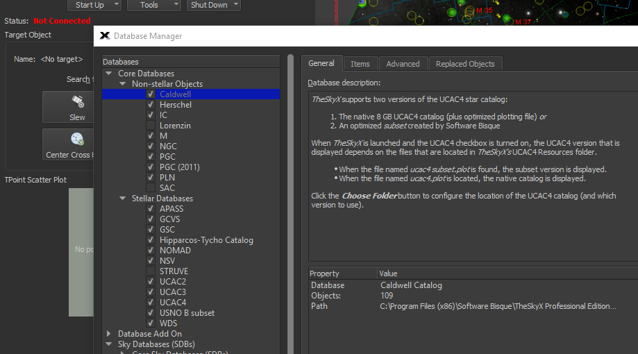

Il y a 18 heures, Steph_2.0 a dit :
The SkyX pour le goto
concernant SkyX il y as quoi au niveau catalogues / cibles
j'ai fait un tour sur le site niveau tarif c'est chaud.
je te demande ça car j'utilise skysafari 5 pro et je commence a atteindre les limites des catalogues contre toutes attentes????
Il y a 12 heures, ouki a dit :
c'est plutôt bien fourni de ce coté la, mais c'est vrai que niveau tarif ça pique un peu...pour la version pro ça donne ça:
et si ça suffit pas, tu as le TheSkyX Pro Database Add On, qui est la version native de l'UCAC4 + toutes les photos du DSS, 250 go de données à presque 1$ le go ça commence à faire chero le planétarium, surtout qu'il existe d'autres add on, pour la caméra, pour de plate solving bref l’addition grimpe rapidement, mais ça reste un soft puissant et complet.
