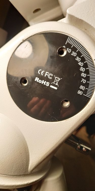

tout est dans le titre 😉
je me pose la question de l'utilité de ces trois petits trous Ils sont attaurdés avec un filetage M5
Mais je ne vois pas de boulons à l'intérieur ???
Pourriez-vous  me dire ce qui se trouve usuellement dans ses trous et leur utilité  ?

J'en sais rien ... en tout cas Le bouzin Ne serait plus aligner avec le centre de la terre 😂🤣 En y réfléchissant bien il y a des disques (Cales)en plastique Dans la mâchoire de la monture... ces petites vis permettent aussi J'imagine de compenser l'u

les trois trous, c'est l'ancien proprio qui les a fait sans doute (il y a encore les bavures)
il y a normalement trois vis BTR à l'intérieur
la clef c'est entre 2 et 3 de mémoire
les vis sont au fond et ne se voient pas
elles poussent une flasque qui corrige la perpendicularité du truc

Et si par malheur c'était pas parfaitement perpendiculaire, ça changerait quoi ?
J'en sais rien ...
ces petites vis permettent aussi J'imagine de compenser l'usure et la précision de ses cales ???..

On voit ça ici > http://astrowalcho.free.fr/Divers/Optimisation_Eq6/Ajout_cale.html
Les trois vis servent à régler la dureté de la rotation sur l'axe de latitude.
