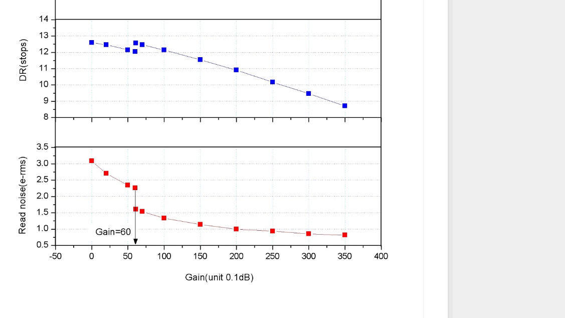

Il faudrait connaitre l’échelle de gain de ta camera de 0 à combien et son découpage pour traduire d'une cam à l'autre.
Exemple : sur l'asi, de ce que j'ai lu dans mes recherche, le gain est en dixième de db (gain 60 = 6db).
Je ne sais pas à qui correspond un gain de 3597 sur ta caméra (peux-être 35,97 db?).

il y a 24 minutes, sangha2006 a dit :
ici 3597 (ou 35.97 sur AltairCapture)  = ISO 3597, c'est une échelle linéaire
sur une ASI120 c'est en effet logarithmique de 0 à 100% ou 16% = environ x2 en iso
si ton ASI224 va de 0 à 600 je pense que 600 correspond à 35db sur une échelle logarithmique, ce qui est un peu bizarre car ça ne tombe pas juste .....
chez moi de 100 à 5000 = ISO 100 à 5000 avec 5000 = 35db du graph
il y a 2 minutes, Greenood a dit :
Comme tu peux le voir sur le graph le gain chez asi est exprimé en 0.1 dB, à 600 avec la 224 t'es à 60dB, oui c'est énorme et la asi et connu pour ça.
Le gain double tous les 6 dB ce qui nous donnerait :
iso 100 : 0 Gain
iso 200 : 60 gain
iso 400 : 120 gain
iso 800 : 180 gain
iso 1600 : 240 gain
iso 3200 : 300 gain
iso 6400 : 360 gain
iso 12800 : 420 gain
iso 25600 : 480 gain
etc..
Ca à l'air de coller, et ça va dans le sens de ce que j'ai pu constater avec 2 clicher de la nebuleuse d'orion :
si c'est vrai ça veut dire que tu pourrais aller jusqu'à ISO 102400 ....
bien au delà de la courbe et avec un dynamic range catastrophique selon moi
le test à faire pour savoir, c'est de prendre une image à 0 (donc 100 iso) à x seconde et de passer à x/2 s de voir à quelle gain tu arrives à retrouver la même luminosité (donc 200 iso).
si tu trouves 60 environ, bingo ....
par contre pas sur que ça soit aussi utile que ça
ce que j'arrive pas à comprendre c'est le x2 tous les 6db (à cause de la dimension 2 ????) car de mémoire c'est x2 tous les 3db ....
il y a 1 minute, Greenood a dit :
Les données sont celles d'ASI concernant le gain en dB, ça ne veux pas dire que c'est exploitable, ISO 102400 il me semble avoir vu ce genre de valeur sur du reflex haut de gamme.
Normalement en dB on double le signal chaque fois qu'on ajoute 6 db, si tu es à 10 dB et que tu veux doubler le gain il faut régler à 16dB,  comme le son.
Logiquement en iso tu double le gain à chaque palier réel, 100 iso à 200 iso, 200 iso à 400 iso etc.. Ça peut nous aider à partager des réglages sur les mêmes capteurs entre asi, altair touptek et ses clones qui n'utilise pas les même échelles de mesure.
perso j'ai fait le comparo entre ASI120 et ma TOUPTEK 224 c'est pour ça que je peux en parler
je pensais que c'était pareil pour une ASI 224, ça serait bien de savoir
pour les db c'est bien un rapport de 2 tous les 3 db mais c'est un rapport de puissance .....  bref je ne sais pas trop d'où sort le 6 ....
