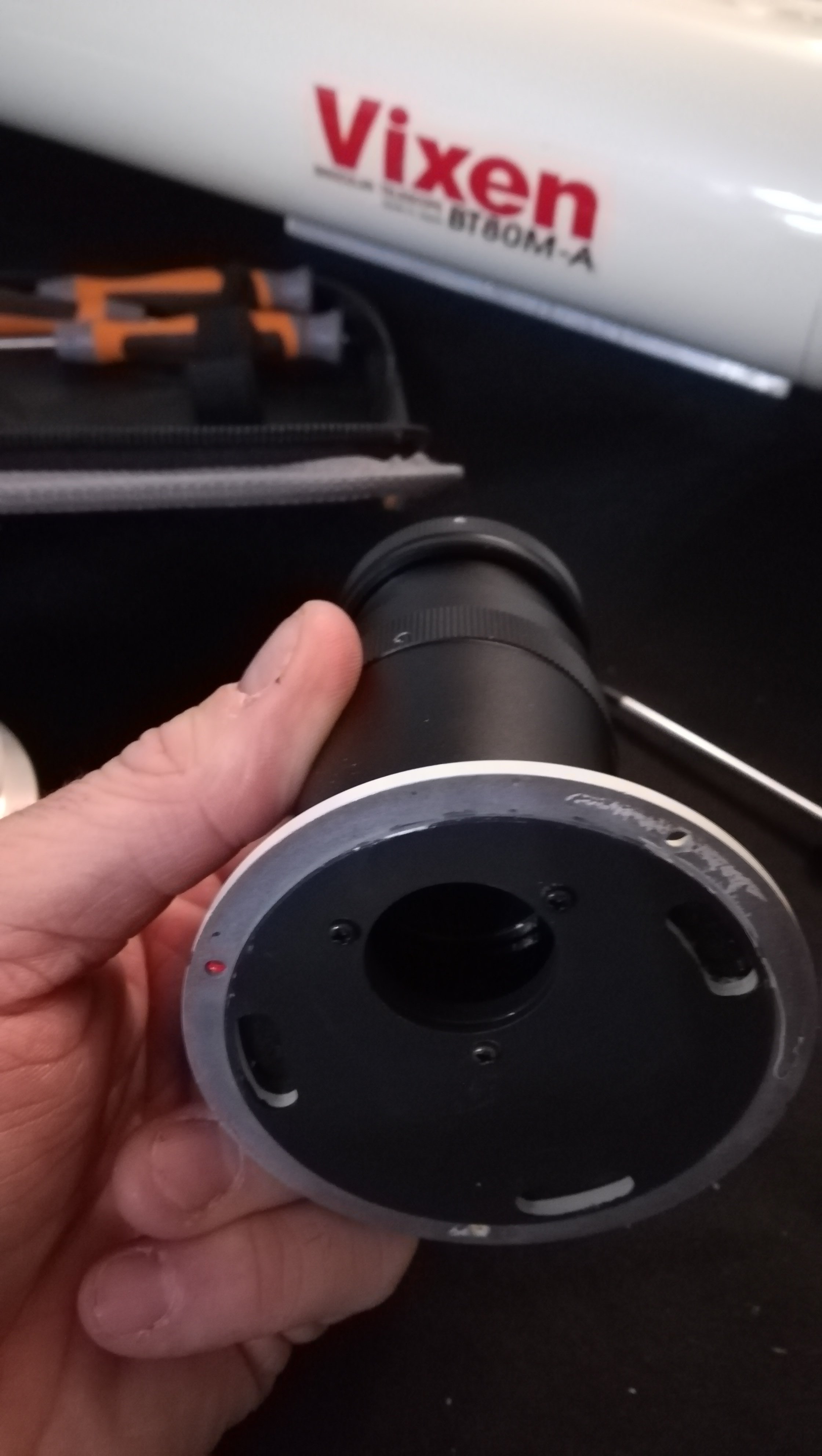

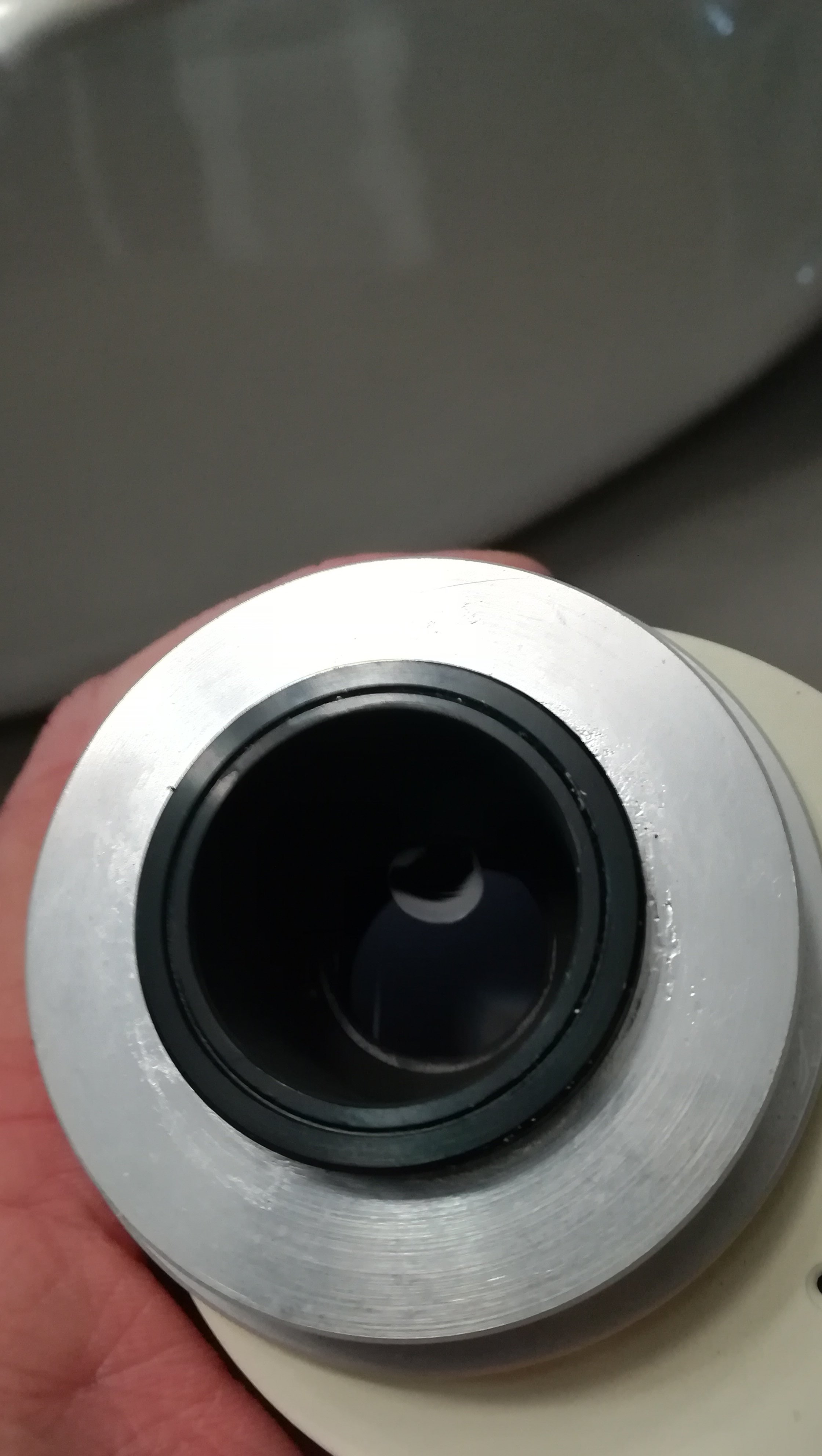

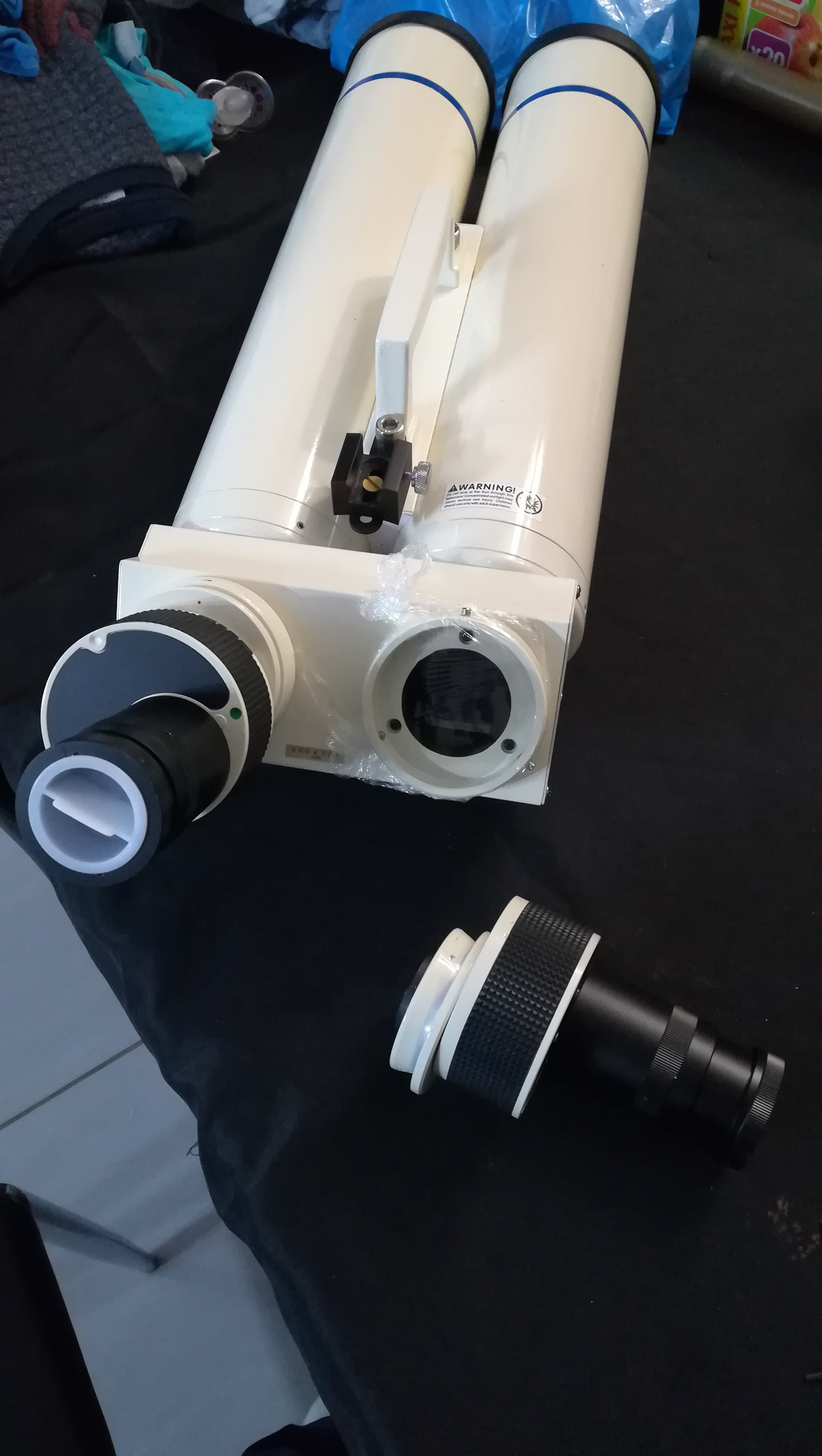

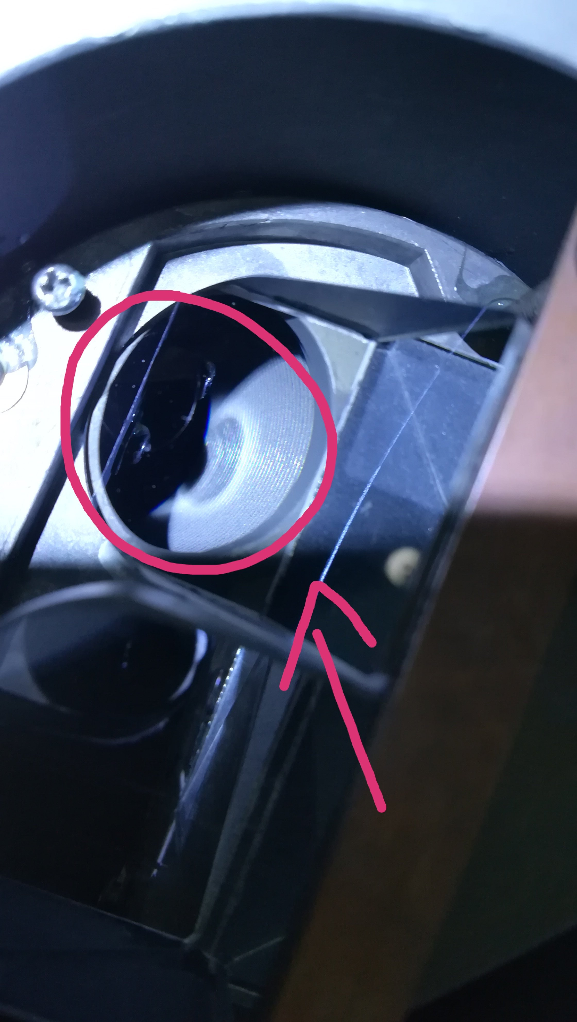

J'ai acquis récemment ces jumelles, les ayant testé une soirée j'ai remarqué que les PO étaient fébriles. En effet quand on met les oculaires, les PO tombent ce qui pose un soucis de fusion des images.

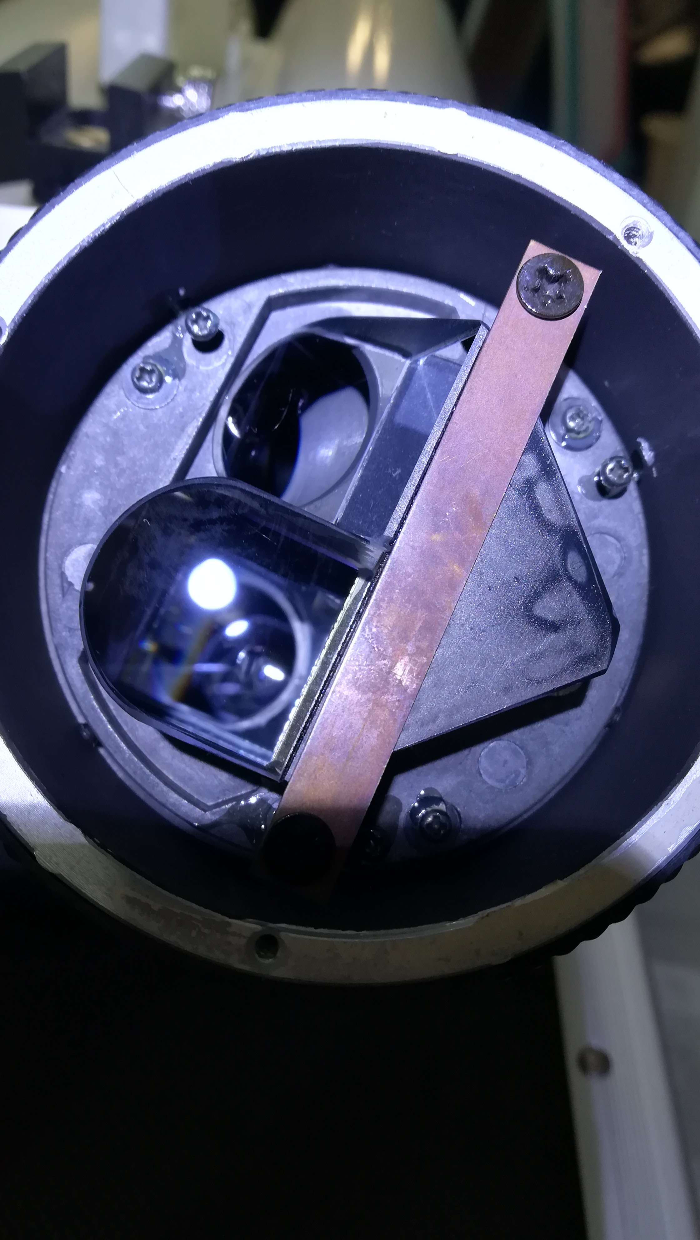

J'ai réussi à trouver le défaut, il s'agit de trois vis qui étaient desserées (voir photos).

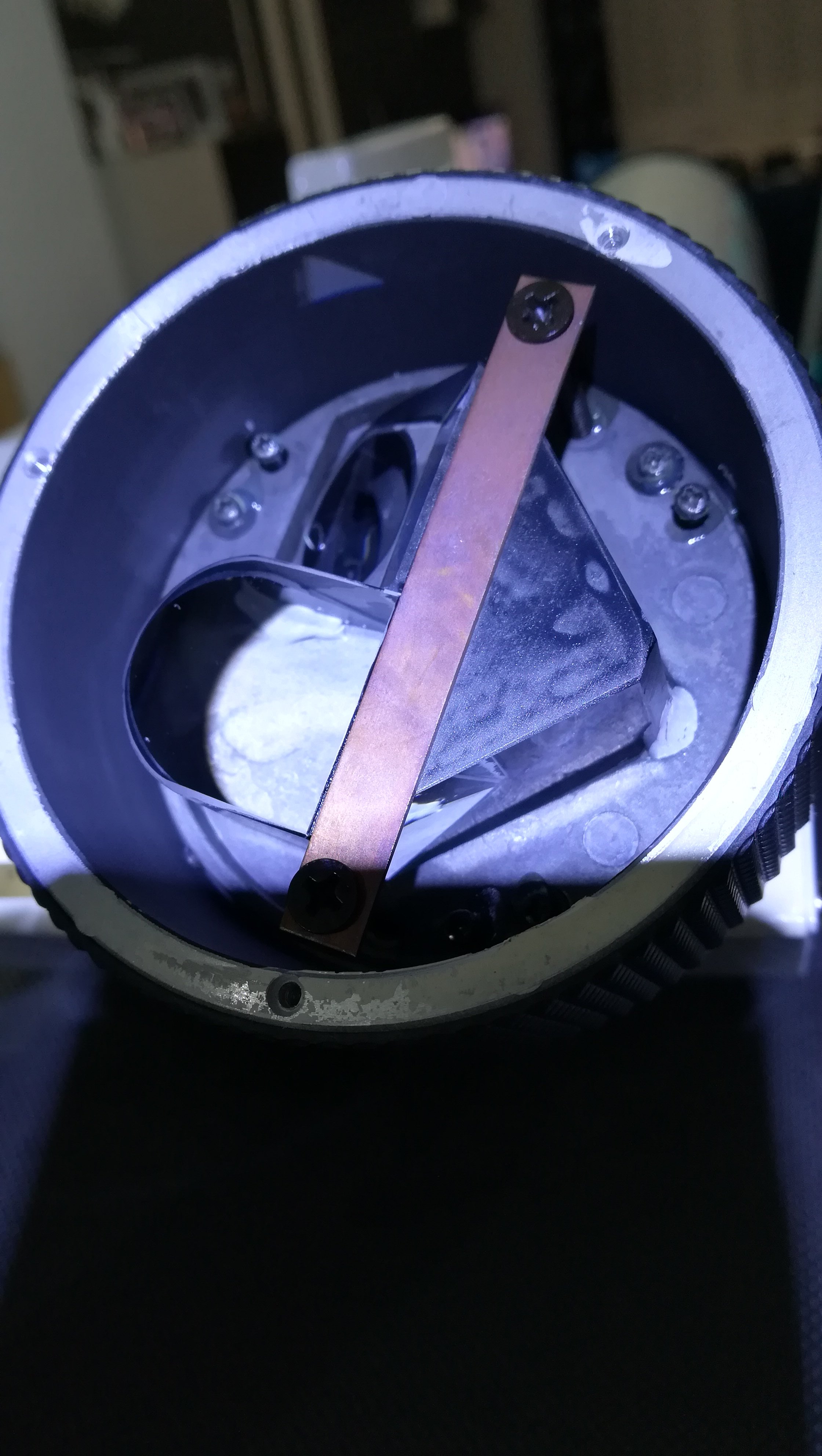

Sauf que, quand j'ai voulu remonter tout ça, j'ai remarqué qu'un petit bout du prisme était cassé... Je ne vois pas comment j'ai pu faire ça, mais ce n'était pas cassé quand j'ai commencé à tout démonter...
De ce fait, viens la question, je me doute que c'est pas possible de retrouver l'état d'origine du prisme (et encore c'est pas un prisme simple... Voir les dernières photos), mais qui contacter pour essayer d'acheter cette pièce ?

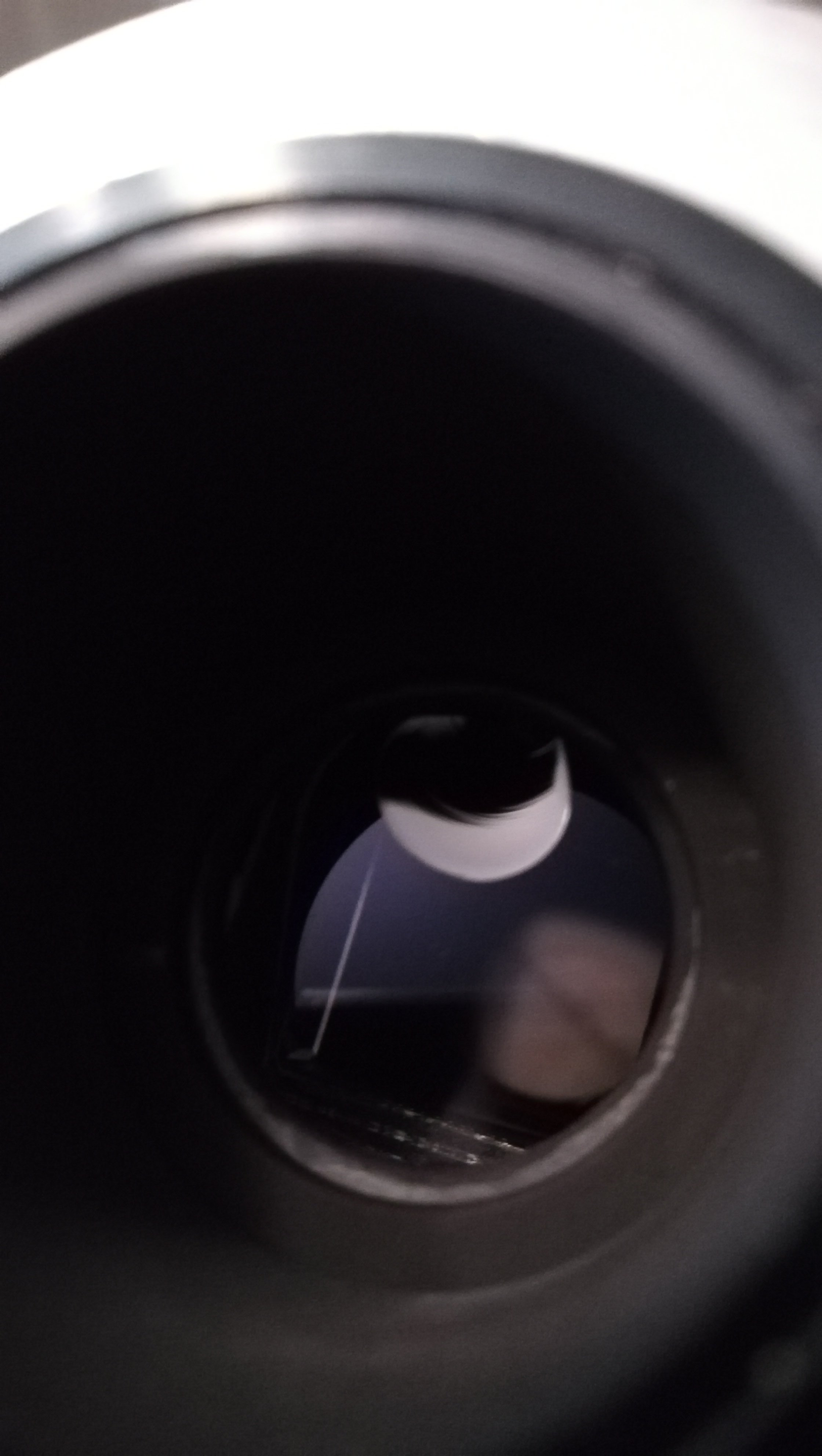

J'espère vraiment qu'il est possible d'acheter cette pièce, sinon c'est foutu... Le visuel est bon désormais, maos avec un demi halo autour des étoiles les plus fortes. En bref je suis dégoûté....

Si si c'est bien celles ci, mais le vendeur est ultra réglo. Il m'a proposer de les rendre sans soucis avant que je les démonte. Mais mon but étaient de les garder, il suffisait juste de démonter le PO et de resserrer 3 vis. Sauf que pour une raison inconnue, il y a eu un éclat lors du démontage...
L'éclat est en plein milieu du prisme et donc de l'axe de vision :(
