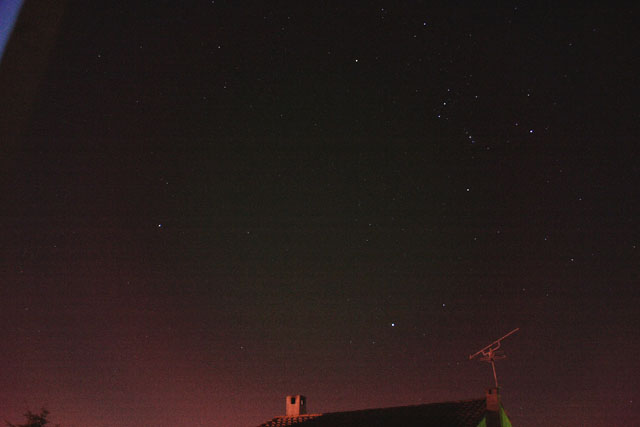

Samedi 20:55, quasiment la première photo, réduction 640x480 :
La même en 1734x1152

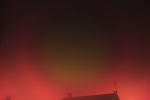

Dimanche 2h:40:21, le flash de brouillard (480x360) :
On voit que le filtre n'est efficace qu'au centre, normal vu la focale.

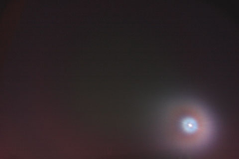

6:10:39, dernière photo, la Lune à travers la buée sur l'objectif :

Pas difficile, tu prends l'image avec le brouillard et tu passes tout en rouge :D
En fait, c'est visible même sur la première image, où le rouge "monte" déjà sur la gauche et la droite.

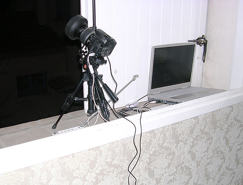

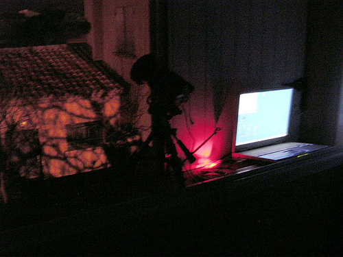

Le matos en position, "vision nocturne":
Le phare rouge est la LED dans le boîtier de contrôle de l'EOS par câble série (elle s'éteind pendant chaque prise de vue)

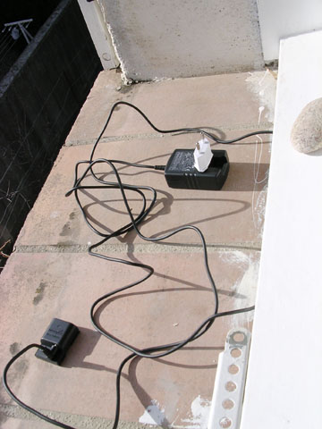

L'alimentation secteur du 350D:

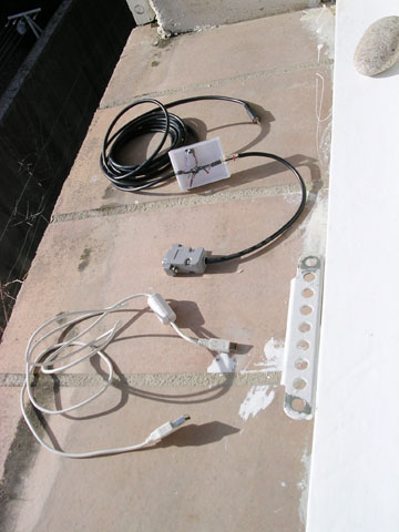

Le câble USB du 350D et le câble de commande par le port série (bricolage maison):

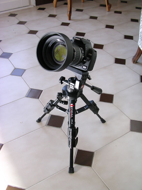

Le 350D sur le petit trépied photo:
Bidouille assez sévère pour faire tenir le filtre IDAS, car je n'ai pas encore de réducteur 58mm->48mm. À force de fouiller dans mes tiroirs, j'ai trouvé un adaptateur 58mm->72mm et un filtre UV de 72mm.
J'ai collé quatre morceaux de scotch double face d'un côté de la bague du le filtre IDAS, puis je l'ai posé sur le devant de l'objectif 18/55 du Canon. J'ai vissé par-dessus le filtre 72mm, qui a appuyé sur le double-face pour maintenir le filtre en place.
Pour la 2° série de photos, j'ai ajouté un pare-soleil 72mm reçu entretemps. C'est un machin "pliable", qui peut convenir pour objectif télé, normal ou grand angle.

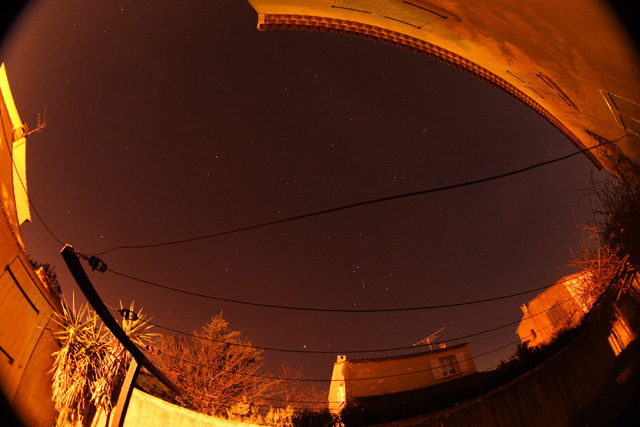

Petit test hier soir (99 photos).
Nuages annoncés dans la nuit, donc j'ai pas monté le matos sur le toit, j'ai juste posé le trépied derrière la maison (d'où l'environnement non-astro...)
Voici une brute, 25s de pose. 800asa, fisheye Peleng 8mm F3.5 @ F5.6.
Comme vous pouvez le constater, pas la peine de poser plus longtemps :mad:
La même en 1728x1152
