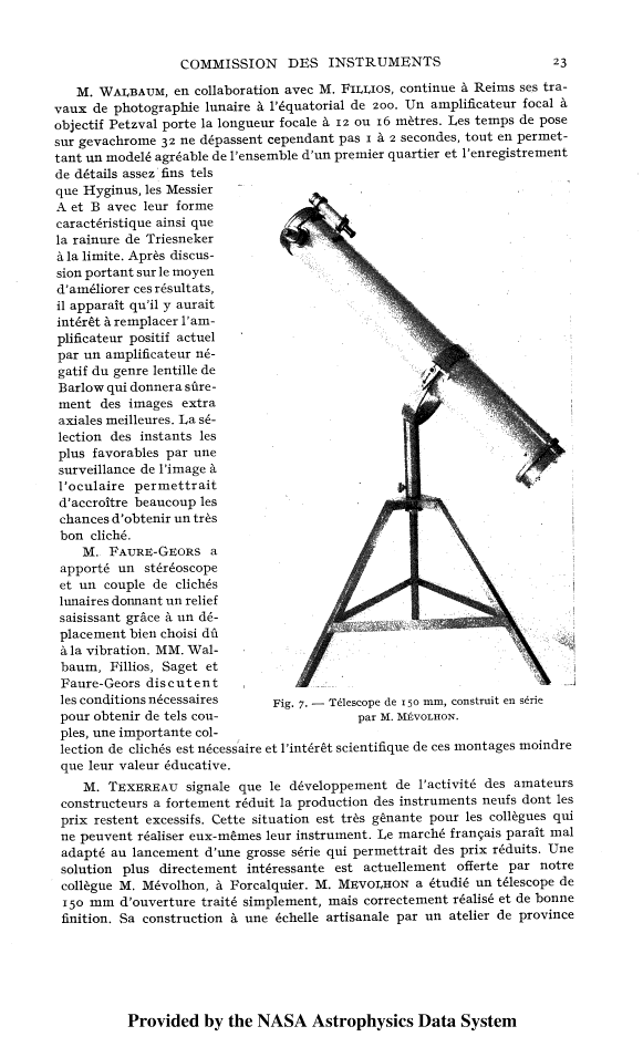

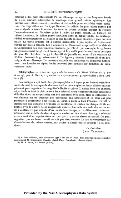

Voici le peu que je possède sur les instruments Mevolhon :
Par ailleurs, catluc et yoyoastro, membres du forum, possèdent un 150, et chonum (également membre) a eu entre les mains un objectif 210/2100 (http://www.astrosurf.com/topic/59748-une-optique-dexception/)

Je confirme, internet ne donne que très peu d'informations… c'est d'ailleurs le cas pour la quasi totalité des techniciens, contrairement aux astronomes titulaires de cette époque là. J'ai quand même trouvé quelques éléments dans le bulletin de la Société Astronomique de France (SAF) et dans des articles de recherche (sur ADS et avec GlouGlou Scholar). Je peux donner les références à ceux que ça intéresserait.
Robert Mévolhon était à l'origine "tourneur-ajusteur". En même temps, il s'intéressait à l'astronomie puisqu'il est entré à la SAF en 1943.
Engagé comme technicien à l'OHP vers la fin de la guerre,  il a été l’assistant des astronomes pour l’utilisation du télescope de 120 cm, mis en service en 1943. Pendant au moins quinze ans (de 1946 à 1961), son nom est apparu régulièrement dans les publications des travaux de recherche de l’OHP, quand les auteurs remerciaient les techniciens pour leur aide. Il a aussi assisté Charles Fehrenbach pour ses clichés au prisme-objectif (recherches sur les vitesses radiales stellaires).
D'autre part, et cela a déjà été évoqué ici, il était en lien régulier avec la "commission des instruments" de la SAF et il a construit de nombreux instruments.
J'ai trouvé trace d'un spectrographe pour sa lunette personnelle de 135 mm (en 1946) , puis d'un télescope personnel de 200 mm (en 1954).
Ensuite, il s'est lance dans la fabrication en petite série pour les amateurs : T de 150 mm (1958), avec plusieurs améliorations successives, et montures avec pièces de fonderie en alliage léger (1961).
Mais d'après ce qui a été dit précédemment, il a fait "bien plus" que la commission des instruments ne le dit !
Qui pourra nous en dire plus ?
A suivre...

Plusieurs séances de la "commission des instruments" de la SAF ont mentionné les instruments de R. Mévolhon.
Je ne suis pas sûr de les avoir toutes retrouvées !  Voici des références :
Séance du…
Référence biblio
du compte-rendu de la commission des instruments
concerne...
26-10-1946
L’Astronomie, 1947, 61, 30 http://adsabs.harvard.edu/full/1947LAstr..61...30T
Petit spectrographe pour sa lunette personnelle (135 mm)
27-02-1954
L’Astronomie, 1954, 68, 81 (avec photo) http://adsabs.harvard.edu/full/1954LAstr..68...81T
Télescope perso 200/1200, tube bakélite, barillet Alpax fondu, monture AZ métal
29-09-1958
L’Astronomie, 1959, 73, 21 (avec photo)
http://articles.adsabs.harvard.edu/full/1959LAstr..73...21T
Un Télescope 150/1200 économique,
fabriqué en petite série
26-11-1960
L’Astronomie, 1961, 75, 78 (avec photo) http://adsabs.harvard.edu/full/1961LAstr..75...78T
Améliorations diverses sur les T 150 fabriqués en série économique
25-03-1961
L’Astronomie, 1961, 75, 182 (avec photo) http://adsabs.harvard.edu/full/1961LAstr..75..182F
Monture à fourche en alliage léger, fabriquée en série
