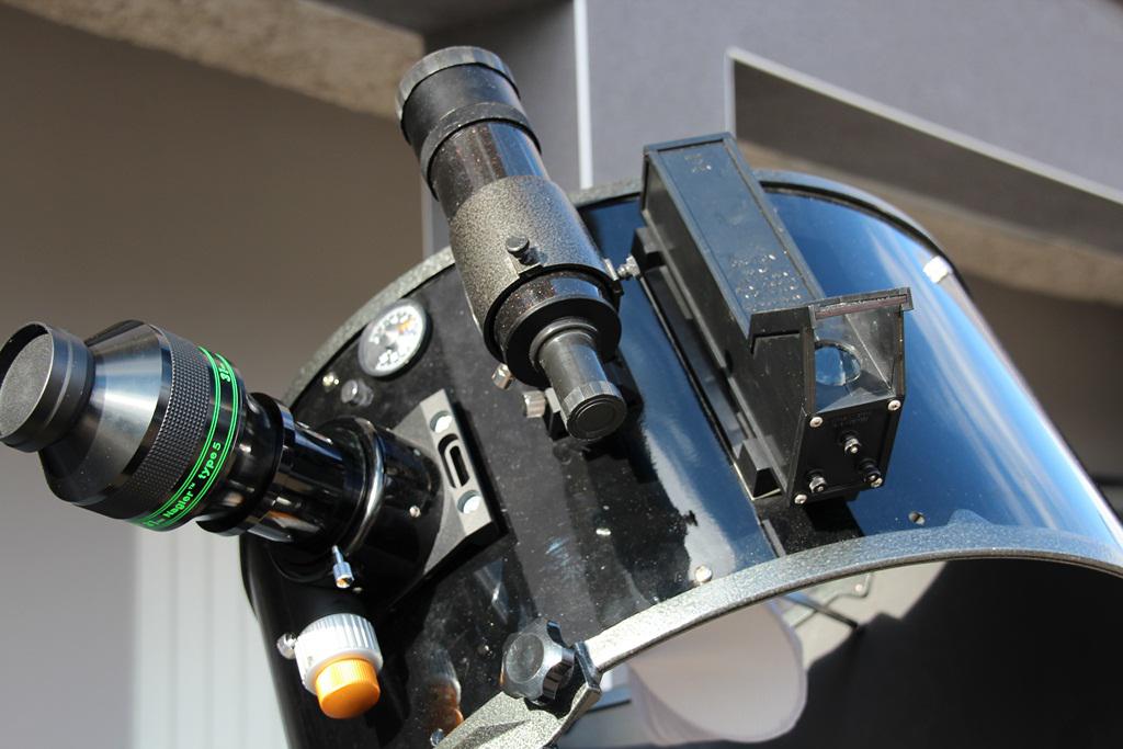

Hello !
Pour moi, la solution la plus confortable pour vraiment tout trouver, c'est d'installer les deux !
Sur mon T400, j'ai un Telrad (et dans 90% des cas, il est suffisant !) et un chercheur 9x50 redressé. Pour moi c'est un duo imparable pour ne pas s'égarer !!!!
Voilà ce que ça donne :

Bonjour Oodini,
Le es 12" est très bas et pas du tout confortable avec un chercheur droit (c'est ce que j'utilise par habitude et parce que je n'aime pas les trucs à pile). Le couple quickfinder chercheur coudé est ce qu'utilise un membre de mon club sur son dobson et cela semble plus confortable.
Le telrad ne me paraît pas idéal non plus car très bas pour la visée.
Comme l'ont évoqué les autres, le choix est une question de feeling ou d'habitude.
