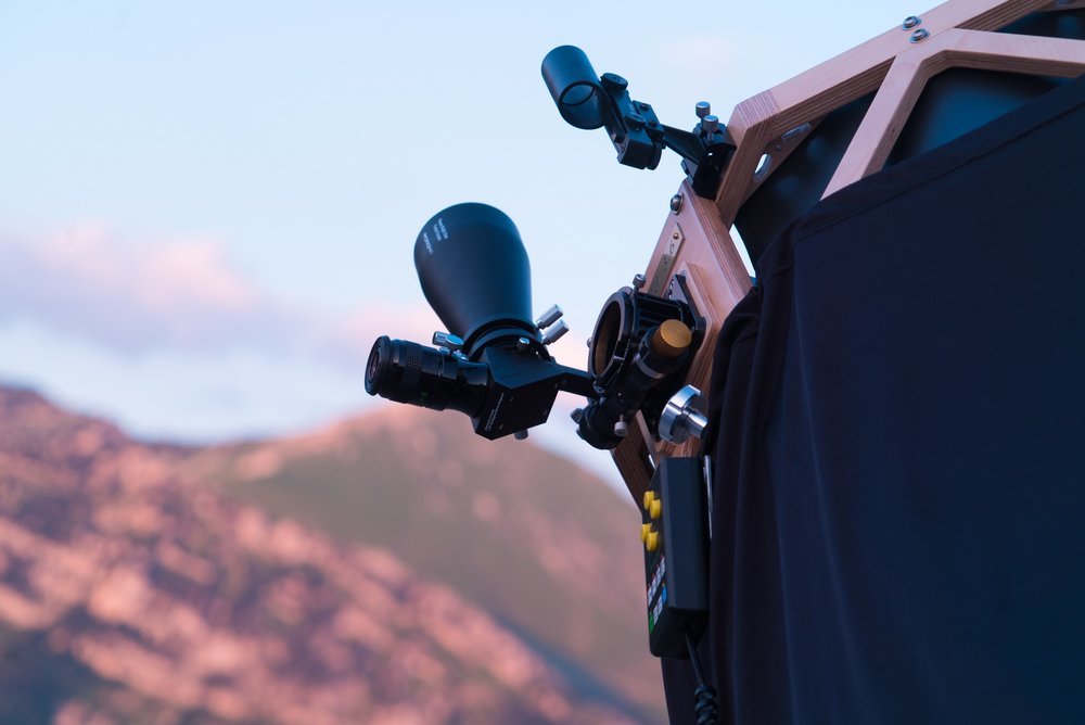

Pour éviter la buée sur un chercheur on peut aussi faire un pare-buée.
Perso j'avais un cahier plein qui devrait aller à la poubelle, j'ai récupéré sa couverture en plastique, je l'ai découpée et roulée au diamètre du checheur, agrafée et scotchée, puis j'ai corné un coin à l'intérieur pour que ça tienne tout seul sur le chercheur. Ça fait dépasse d'au moins deux fois le diamètre du chercheur et plus de problème de buée, gratuit, sans fil, sans pile

J'ai commencé il y a 10 ans avec le Rigel Quickfinder, j'ai eu aussi un Telrad mais celui ci est trop lourd, trop sensible à la buée et au final le Rigel rendait le même service avec l'avantage d'être déporté ce qui soulage les cervicales par moment mine de rien. Le Rigel c'est le pointeur par excellence on voit ce que l'on voit sur la carte, même les objets très faibles on fini par les trouver même si 95% du temps on ne les voit pas dans le Rigel, c'est toute la beauté du cerveau humain et de son algorithme de repérage surpuisssant allié au pointeur point rouge ;)
J'ai fini aussi par me procurer ce chercheur optique en renvoi coudé, de type RACI (c'est dans mon glossaire !), les chercheurs droits ne sont pas de ce type c'est toujour bon à savoir :)
https://fr.telescope.com/catalog/product.jsp?productId=109565&id=cjfr&utm_source=CJ&utm_medium=aff&utm_campaign=FR-cj&CJEVENT=844875bbeafd11e883e300c60a18050e
Je l'utilise donc conjointement avec mon Rigel sur un Orion XT, c'est complémentaire et là je rejoins complètement Kiwi74 sur ce point. Cependant rajouter un chercheur optique sur un petit dobson comme le Orion XT10 signifit qu'on va crée un déséquilibre lorsqu'on aura besoin d'un gros oculaire il faudra rajouter alors un contrepoids. Parfois sur les petites nébuleuses planétaires bien isolées et une carte détaillée le chercheur optique permet de gagner du temps mais celà demande aussi plus de concentration car le champ observé est plus étroit d'où les difficultés de certains ici pour l'utiliser. Le Rigel reste tout de même mon outil de prédilection et je ne suis pas prêt d'en changer !
Oui, attention au sur-poids engendré par l'accumulation d'accessoires sur l'avant du tube.
Sur mon GSO 400, j'ai un système qui permet de modifier le centrage, et de fait le centre de gravité, de sorte que mon tube est en permanence bien équilibré ! Sur un 200 ou 250 ça peut être sport....
