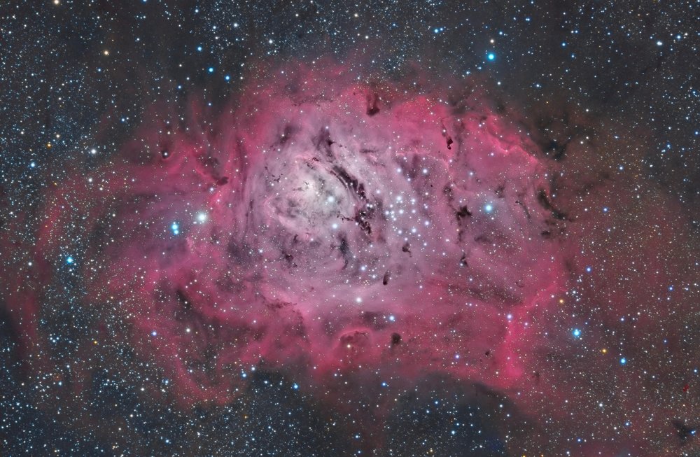

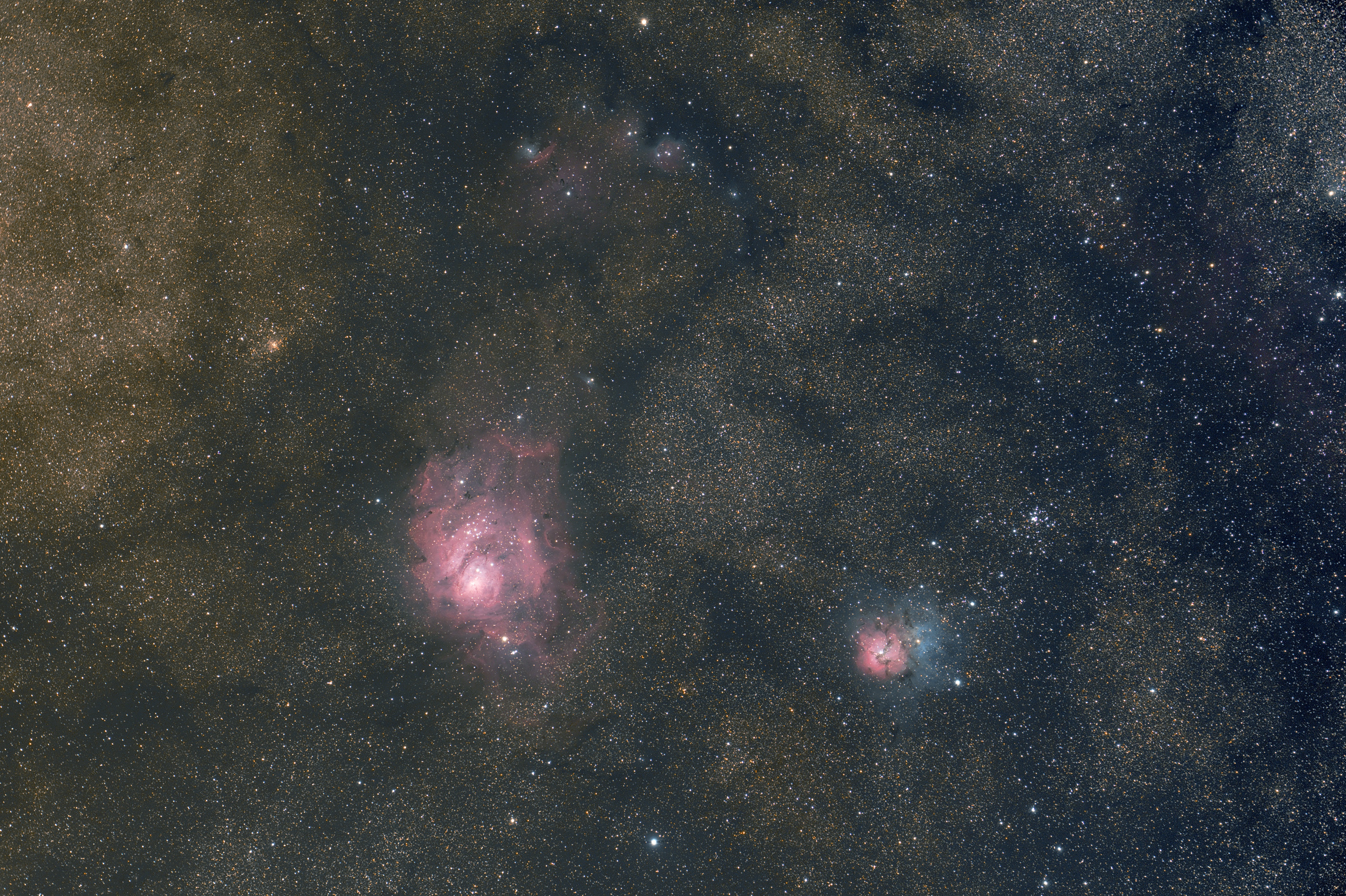

A7S avec une FSQ85 ça donne ça , vous pouvez regarder la full. Accessoirement vous verrez les aigrettes sombres dont je parlais sur les étoiles en bord de champ.
On est très loin de la haute résolution puisque 450mm avec des pixels de 8.6µ on doit être au-delà des 4 secondes d'arc d'échantillonnage.
Mais elle se regarde quand même cette image non ?
Maintenant si vous préférez celle-ci, ça vous aurez besoin d'une 183 mono + des filtres et largement plus de temps passé !

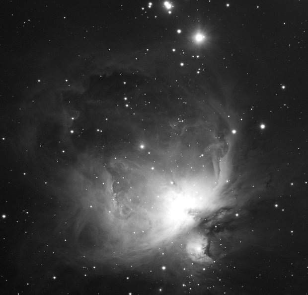

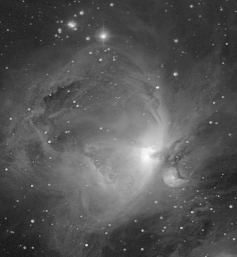

Je te montre encore un exemple comme celui de Michel,
Échantillonnage a 7,402 arcsec/pixel
Échantillonnage a 1,841 arcsec/pixel
Vois tu une différence de résolution entre ces deux images?
Ben ça peut venir de divers facteurs à la prise de vue mais de toute évidence la 2eme  est nettement plus définie et nuancée (très jolie d'ailleurs)!
Donc la 1ere assez moyenne à 7.4 (c'est beaucoup) et une très fine à 1,84, le 7iii avec 2,7 est plus près de de la 1ere que de la  2eme mais en effet ça laisse de la marge.
Ce qui manque c'est donc de grands capteurs à petits pixels ou installer le 7iii sur une focale plus longue, avec un champ qui rétrécit .
Exact tu as tout compris  :)

@Utopix avec quoi (capteur car j'imagine que c'est avec la 85) tu sors tes images en N&B que j'ai été voir sur le constellia?
Elles sont fines et ont de la profondeur.
Je me dis que rendu ou j'en suis de l'enquête c'es't ptet bin finalement de se faire du N&B et "éventuellement" la couleur avec le vieux canon, voir mon sony (en mode APSC sur la ED80) sur les amas ou zones pauvres en Ha...
