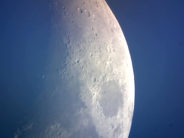

Bonjour a tous, merci pour vos réponses.
 je fais déja de l'astrophoto au réflex, et de l'observation d'ou mon étonnement lors que je ne voyais rien.
voici une photo prise avec la CCD de la lune
