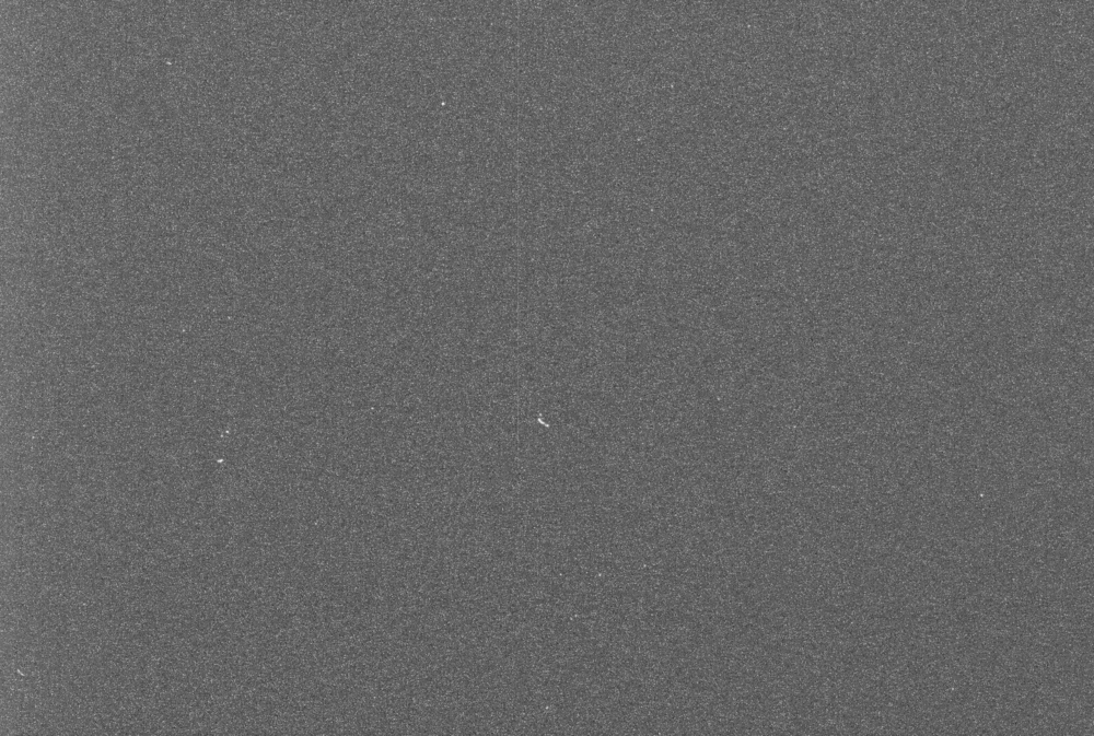

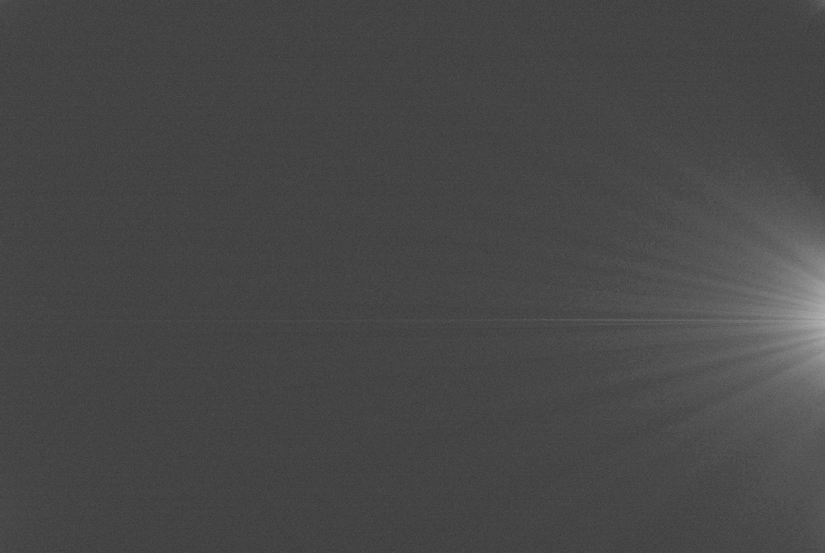

Voici ce que donne un dark de 300s avec l'Altair 183 pro tec à -15°, avec les seuils poussés pour faire sortir l'amp-glow :
Merci Christian.

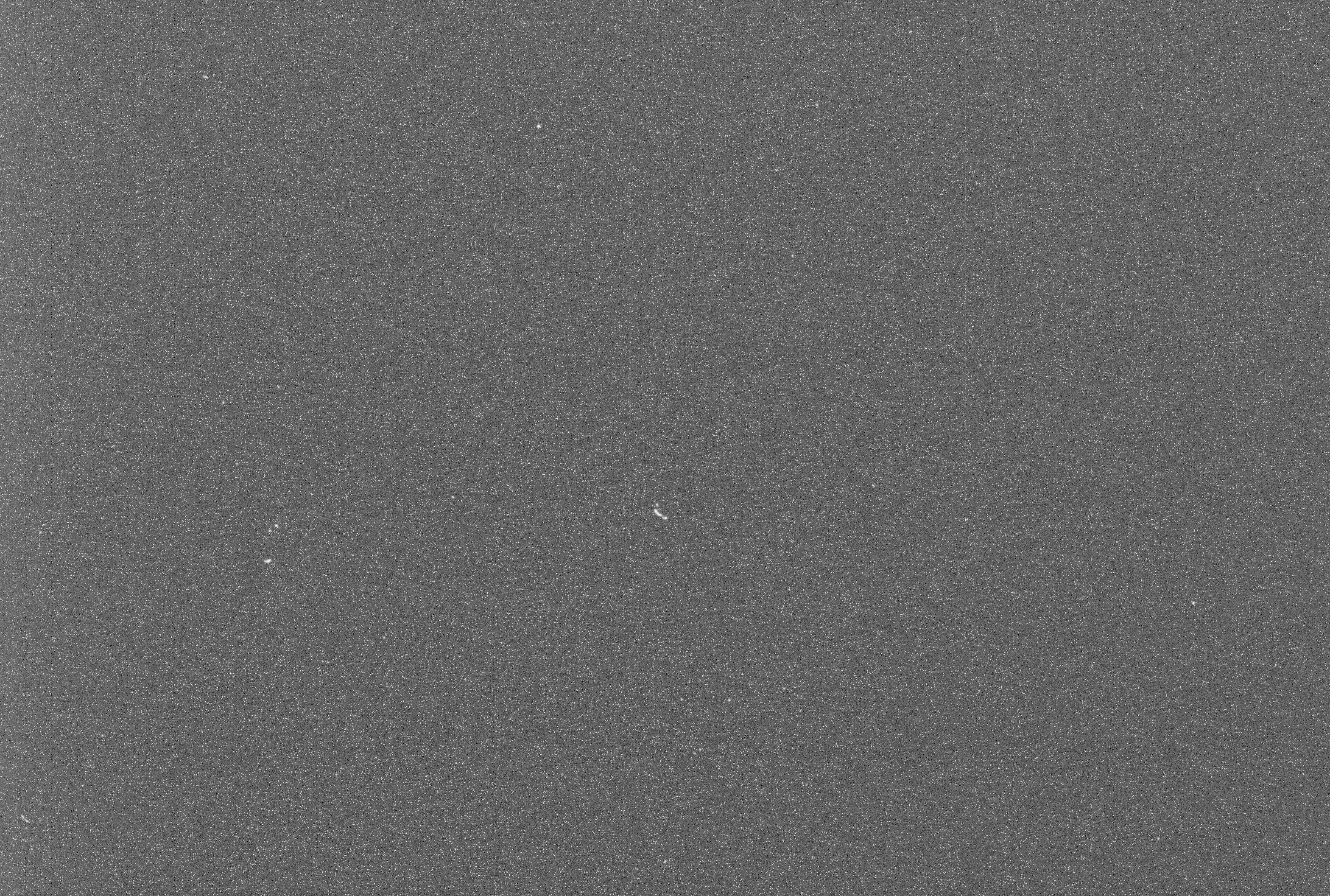

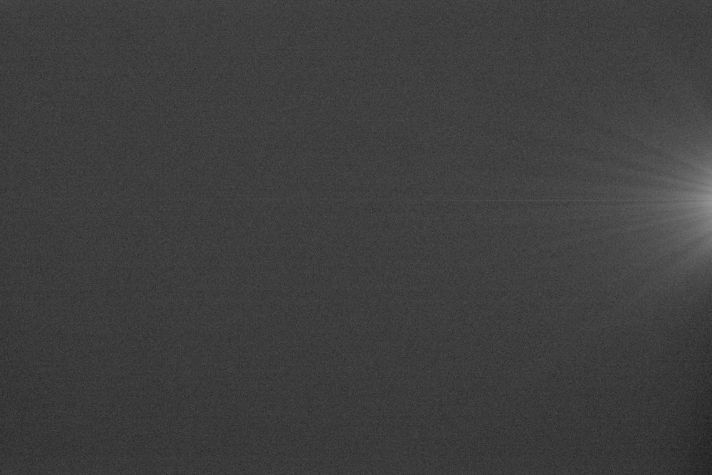

Je poste les 2 darks, j'ai mis les seuils en auto pour les 2. Maintenant comme je ne connais pas le gain que tu as mis, c'est difficile de comparer, surtout que le tien est en bin2.
Voici ce que ça donne (les full en cliquant sur les images).
ASI183MM pro :
Altair 183M pro Tec :
L'amp-glow de l'Altair a l'air plus marqué que celui de l'ASI et c'est d'autant plus curieux qu'elle est sensée avoir une réduction de l'amp-glow justement.
En revanche le dark de l'Altair est nettement moins bruité. Est-ce que c'est le bin2 de l'ASI qui provoque cela ou le gain différent ?
Faudrait vraiment pouvoir faire des darks dans les mêmes conditions pour bien juger.
