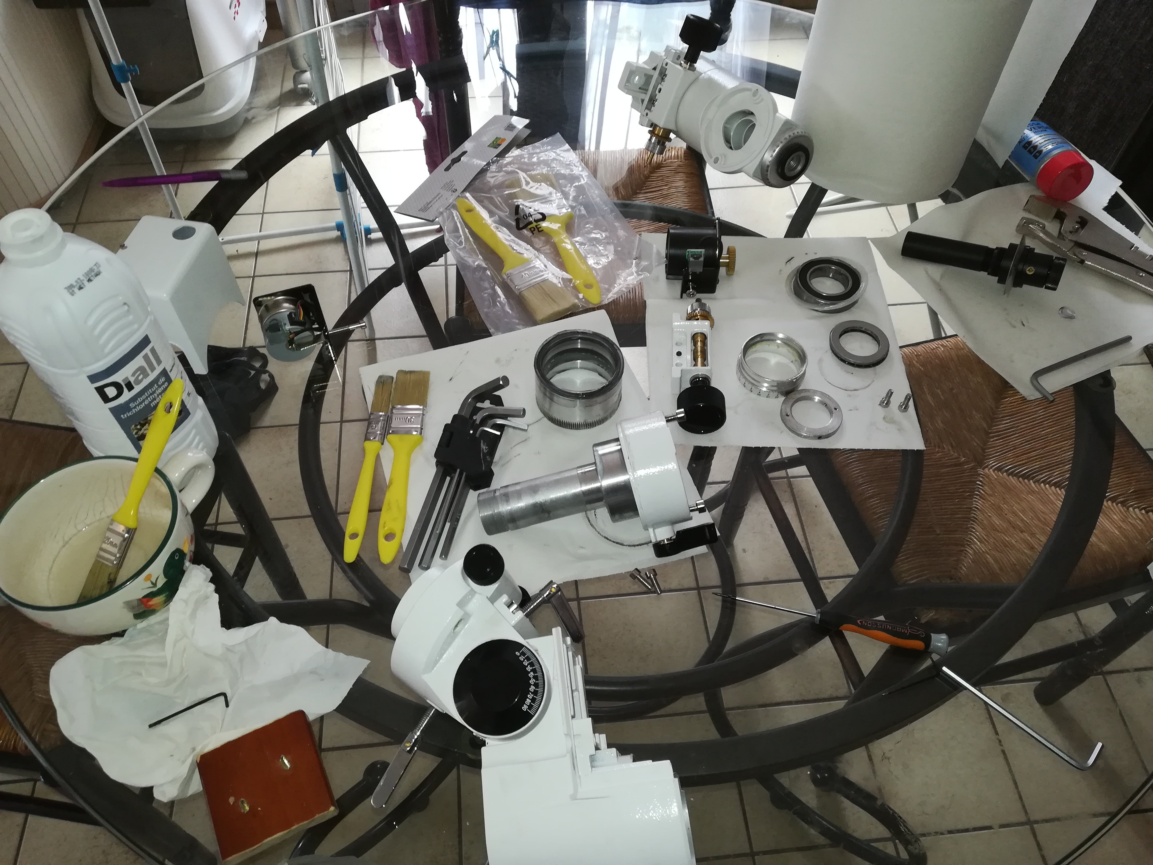

Aujourdhui je vien de demonter ma monture eq-5 et enlevé la colle qui etait sensé jouer le rôle de graisse au tricholoroethyléne  🙄
Et la gros diléme c'est mon premier graissage de monture et des graisses j'en ai a gogo et j'hésite entre graisse au lithium et graisse mobyldéne . J'ai vu que la majorité dess gens préférent le lithium mais aucun ne parle de graissse mobyldéne qui est juste exellente .
Donc voila si quelqu'un pourrait m'orienter pour le choix de graisse sa serait sympa 😁
Bonsoir et Bon ciel
