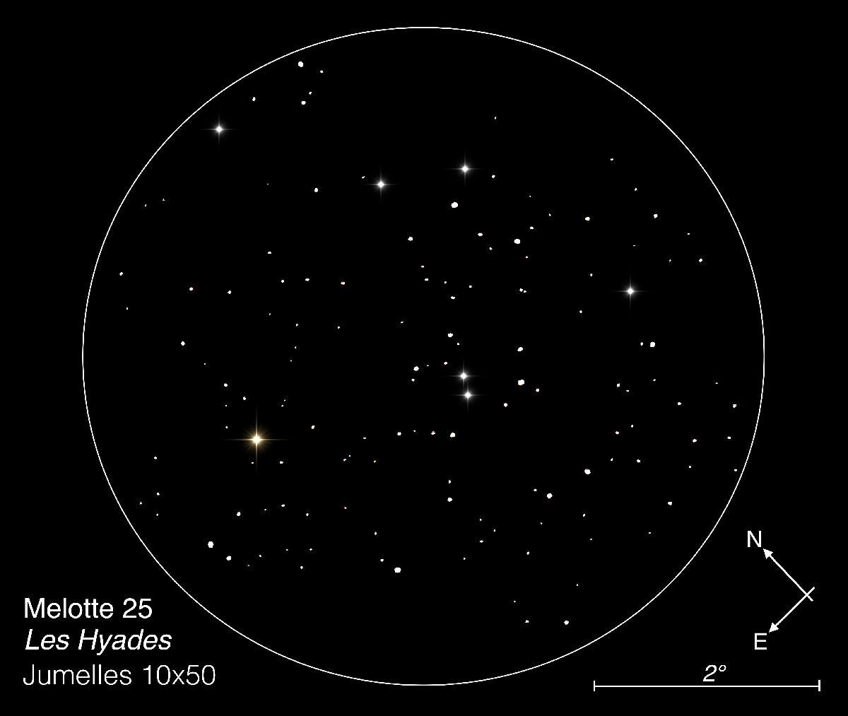

J'ai repris mon dessin du mois de février dernier à la faveur d'une belle soirée de Nouvelle Lune ce mercredi, ce qui m'a permis d'y ajouter de nombreuses étoiles.
La couleur d'Aldébaran est tellement marquante dans ce champ qu'il était difficile de renoncer à la retranscrire... sous une couleur toutefois plus discrète que l'orange éclatant qu'elle projette à première vue, plutôt telle qu'elle est vue après plusieurs dizaines de minutes à placer les étoiles les plus faibles en vision décalée.
Comme toujours, les jumelles sont fixées sur leur trépied. Le ciel était bon ce soir là, malgré une humidité bien présente qui a fini par venir à bout de mes pare-buée de 20cm après une heure trente.
Dessin au porte-mine sur feuille blanche, numérisation, passage en négatif, retouche des étoiles les plus pâteuses, et colorisation d'Alpha du Taureau puisqu'elle le vaut bien.
Bon ciel à toutes et à tous.

Beau travail :)
J'ai eu la curiosité de regarder la magnitude atteinte. Il semble que tu sois très proche de la magnitude 10. C'est excellent aux 10 x 50 et ça explique le nombre d'étoiles à dessiner.

Merci Claude!  : )
Pour la magnitude limite c'est très probable, c'est par-là que je plafonne, entre 10 et 10,5 -très difficilement en vision décalée les meilleurs soirs, tout juste au-dessus de 10 pour quelques galaxies à brillance de surface élevée.
Encore une fois ce soir là le ciel était bon, j'ai regretté de devoir ranger (travail le lendemain).

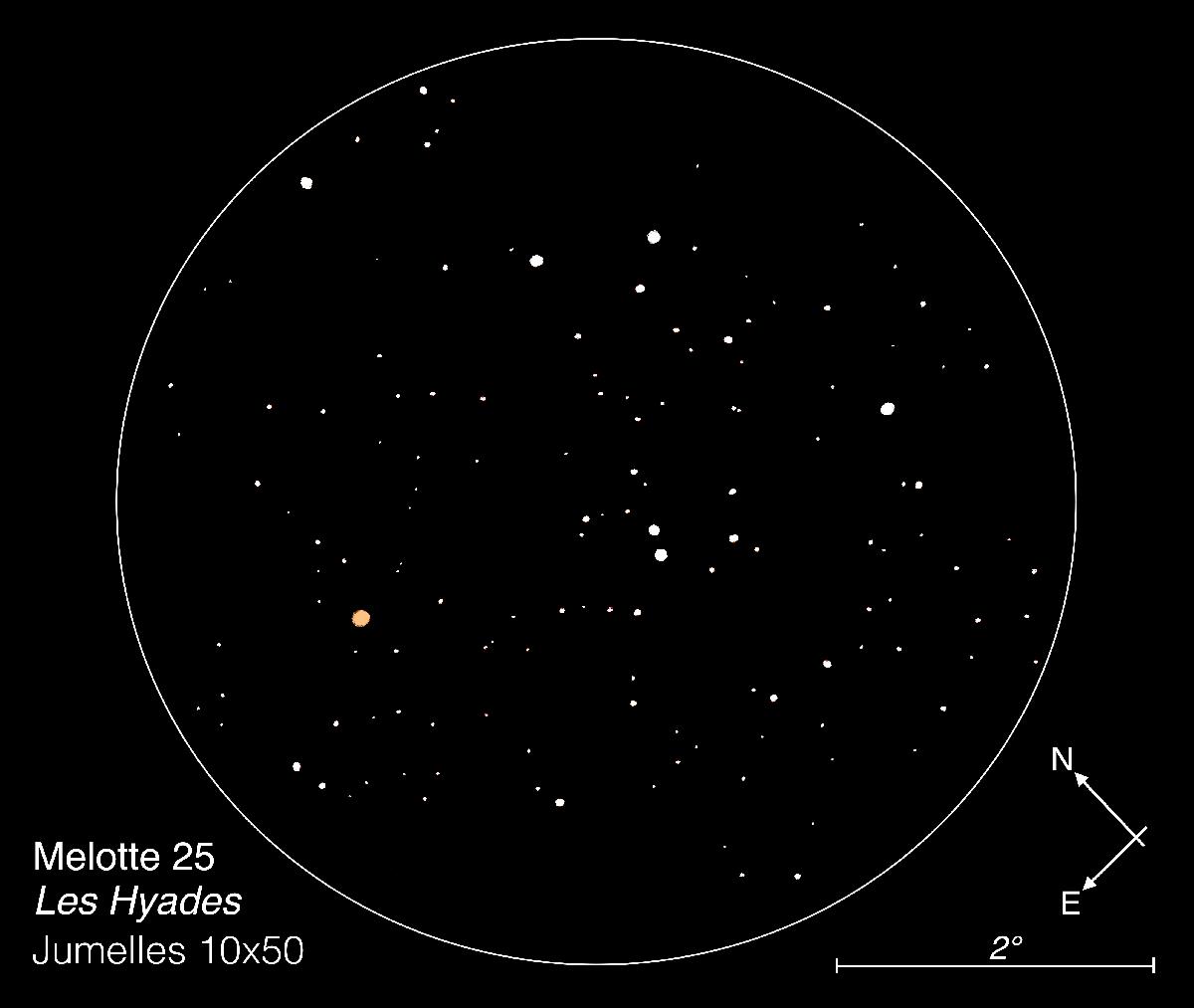

Encore très précis, mais je déplore un peu cette fois la taille des étoiles les plus brillantes.
Je m'empresse d'ajouter que c'est la conséquence d'un goût tout à fait personnel : je préfère les dessins qui jouent des dégradés de gris ou de certains effets pour représenter la luminosité des étoiles,  plutôt que la technique des points plus gros que les autres, qui me fait inévitablement penser à un atlas.
Mais il reste indubitable que c'est un admirable boulot de précision que tu livres là !

Salut Vakoran,
Merci à nouveau d'être passé me laisser un petit mot.
J'entends parfaitement ce que tu me dis sur la taille des étoiles, et franchement je ne suis pas loin d'être du même avis que toi, là je pense que je manque simplement de technique.
Sur celui-ci j'ai forcé sur les étoiles brillantes surtout parce que je voulais absolument que la forme générale de l'amas, ce grand "V" couché, ressorte bien pour qu'on puisse l'identifier du premier coup d'oeil.
Encore merci, je suis très friand de toutes les critiques et de tous les conseils pour m'améliorer.

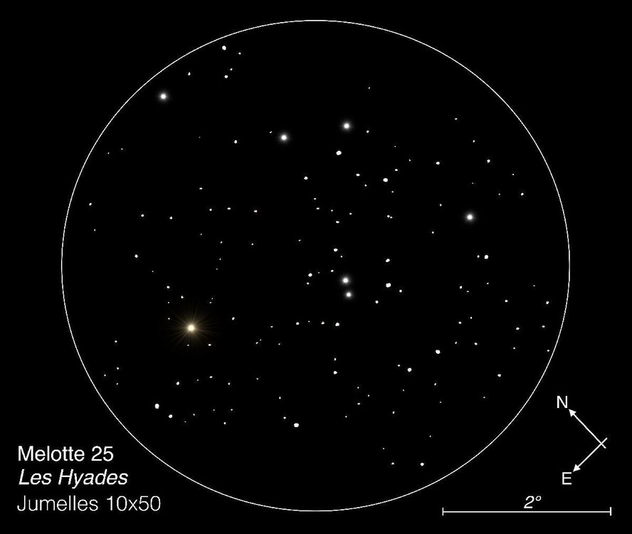

Bonsoir Hibou,
Je me suis permis de mettre en application le point de vue de Vakoran.
Je ne prends pas position sur l'intérêt ou non de la méthode, simplement la possibilité de comparer les deux "visions".
Pour ma part j'utilise Star Spikes Pro, un logiciel spécifique pour "faire briller" les étoiles, mais d'autres astrams s'en passent très bien.

Bonsoir Bertrand,
Un grand merci pour t'être donné la peine de retravailler mon dessin, tu m'en vois honoré.
J'aime beaucoup l'aspect plus naturel, moins brut de décoffrage avec ces étoiles brillantes qui deviennent presque vivantes.
Pour être parfaitement honnête, ou pour pinailler, les aigrettes ainsi générées me dérangent un peu. J'y prête sûrement attention car j'ai l'habitude d'alterner souvent entre réfracteurs et Newton, du coup ça me semble moins fidèle que l'aspect de ces étoiles brillantes au travers des jumelles, qui diffusent plutôt de manière irrégulière. Mais comment restituer fidèlement cette impression sans que ça paraisse brouillon? Finalement les aigrettes passeraient mieux de ce point de vue.
J'avais vu ton propre dessin des Hyades il y a quelques jours d'ailleurs, alors que j'errais à la recherche d'inspiration pour calibrer la luminosité des étoiles. Tiens de tête, c'était un dessin à la L80 Gx16 d'après un croquis de plusieurs années. ; )
Très intéressant en tout cas de voir une autre méthode, ça va m'aider à forger mes préférences, affiner mes goûts et faire évoluer ma technique.
